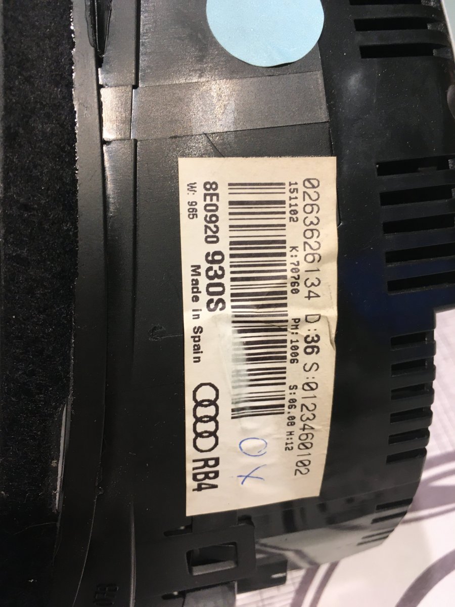

Dwa pytania:)
1. czy licznik z A4 b6 b6 o nr 8E0920 930S  podejdzie do a4b6 z 2004r ?
oba auta z silnikami bex,wersje europejskie.
2.Kto ogarnia przekodowanie,najlepiej okolice Katowic.Wysylkowo to raczej cyba nie mozliwe.
14 minut temu, adam1974 napisał:
Dwa pytania:)
Ad 1. Podejdzie
Ad 2. Jak masz kabel kkl to  możesz sam ogarnąć

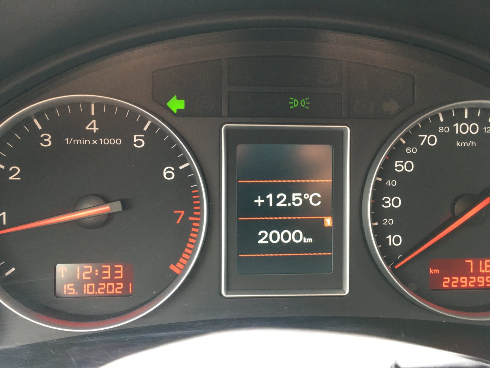

Licznik wymieniony,Jeden elektryk niemogl z immo dac sobie rady,Drugi to ogarna bo auto odpala ale  jest problem.Jadac do domu zauwazylem ze przebieg jaki komputer wylicza po ilosci  paliwa w zbiorniku zamiast malec rosnie-doszedl do 2000. Po rozmowie z elektrykiem odlaczylem aku ,po podlaczeniu pokazalo sie 360km,podczas jazdy znow doszlo do 2000km  i tak sie zatrzymalo. Co jest nie tak?
Przełóż wskaźnik poziomu paliwa ze swojego starego zegara.
Możesz spróbować ale to jest raczej kwestia jakiegoś uszkodzenia softu w liczniku - już 2 sztuki takie które pokazywały taki zasięg  wymieniłem po prostu na inny licznik ( próby przegrywania innych wsadów itd. nic nie pomagały )
