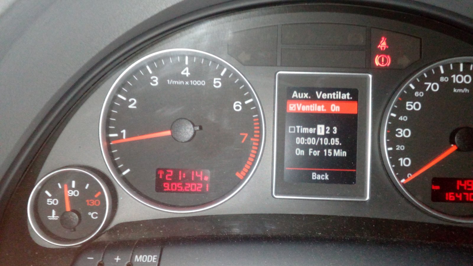

U kolegi w  B7 zakodowałem wentylację ale nie potrafię tego uruchomić, robię datę godzinę i 15 minut na przykład i nic się nie dzieje :/
Z manetki jak coś-  jest jakaś instrukcja?
Chciałem iść to teraz zakodować u siebie w B7 niestety laptop rozładowany. Jutro to zrobię i dam znać czy zadziała u mnie.

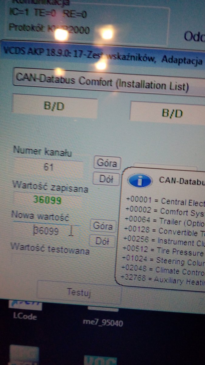

Zakodowałem i u mnie działa :thumbup1:. @Ivaneka w zestawie wskaźników w kanale 61 dodałeś 32768 czy tylko wpisałeś tą wartość? U mnie było już tam 3331 co widać na drugim zdjęciu po kodowaniu i dodaniu 32768. Dzięki chłopaki, co jakiś czas będę włączał. Poza trzema błędami w klimatyzacji, zestawie wskaźników oraz immo przyda się zapewne.

17 godzin temu, pelonek1 napisał:
Zakodowałem i u mnie działa :thumbup1:. @Ivaneka w zestawie wskaźników w kanale 61 dodałeś 32768 czy tylko wpisałeś tą wartość? U mnie było już tam 33331 co widać na drugim zdjęciu po kodowaniu i dodaniu 32768. Dzięki chłopaki, co jakiś czas będę włączał. Poza trzema błędami w klimatyzacji, zestawie wskaźników oraz immo przyda się zapewne.
100% że tego nie robiłem, dzięki :D
Edytowałem swój poprzedni post bo powinno być 3331 zamiast 33331, u Twojego znajomego mogło być inaczej i teraz nie wiadomo ile, no chyba że masz zdjęcie ... .

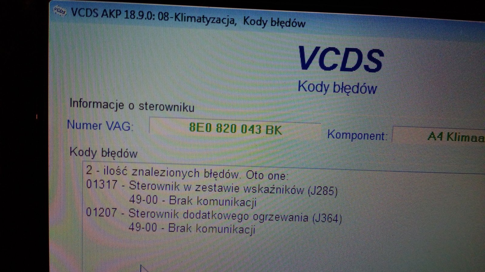

Dzisiaj chciałem wrócić do tego co miałem bo nie chcę mieć błędów w sterownikach. Adaptacje pozmieniałem takie jak miałem przed włączeniem wentylacji i w klimatyzacji nie chcą się skasować poniższe błędy.
W zegarach wpisałem 0 w kanale 18 oraz 3331 w kanale 61.
W klimatyzacji wpisałem 0 w kanale 06.
Wydaje mi się że tak miałem wcześniej.
Macie jakiś pomysł?
Macie jakiś pomysł?
Wszedłem w klimatyzację i zrobilem"test"
Skasowałem błędy.
Później nastawy podstawowe blok 001 aż wszystkie wartości zeszły do 0.
Później adaptacja kanał 00 i zapisałem czyli przywróciłem ustawienia fabryczne.
Błędy zniknęły.
