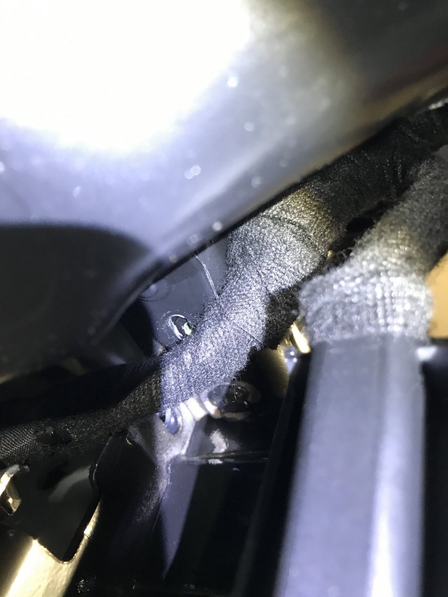

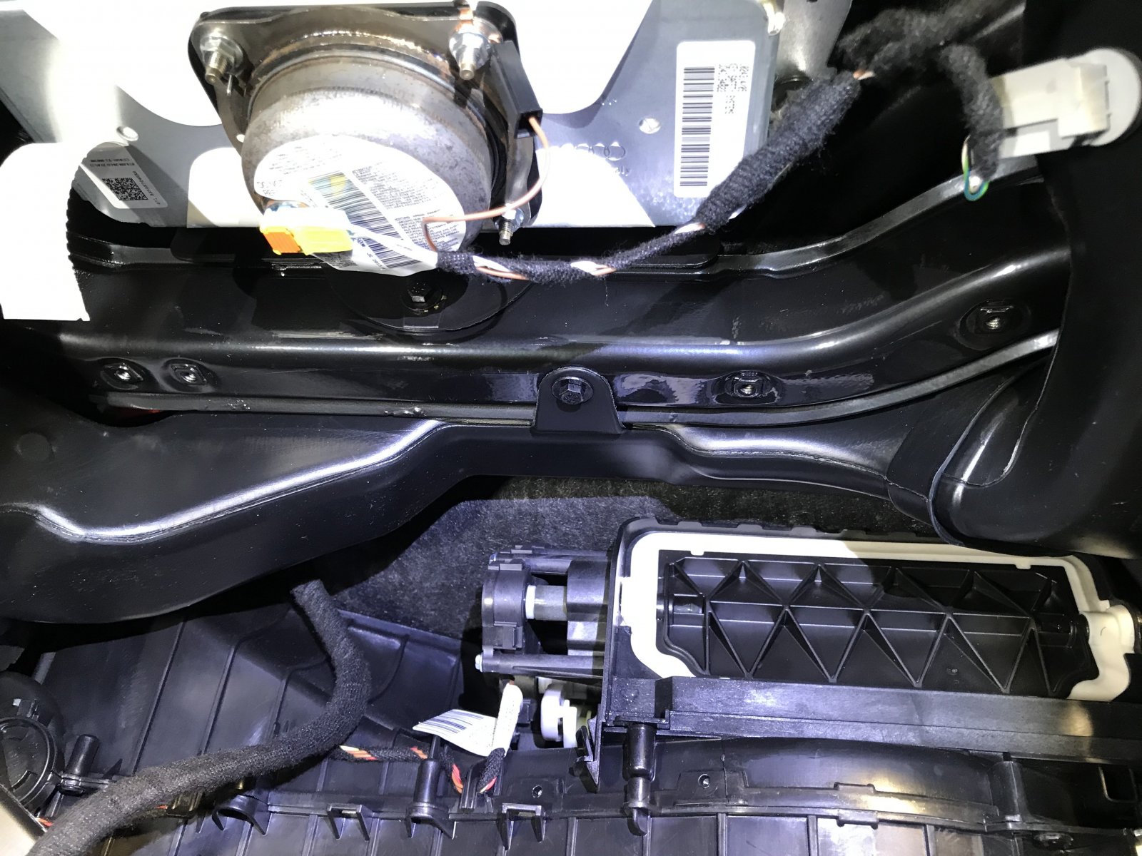

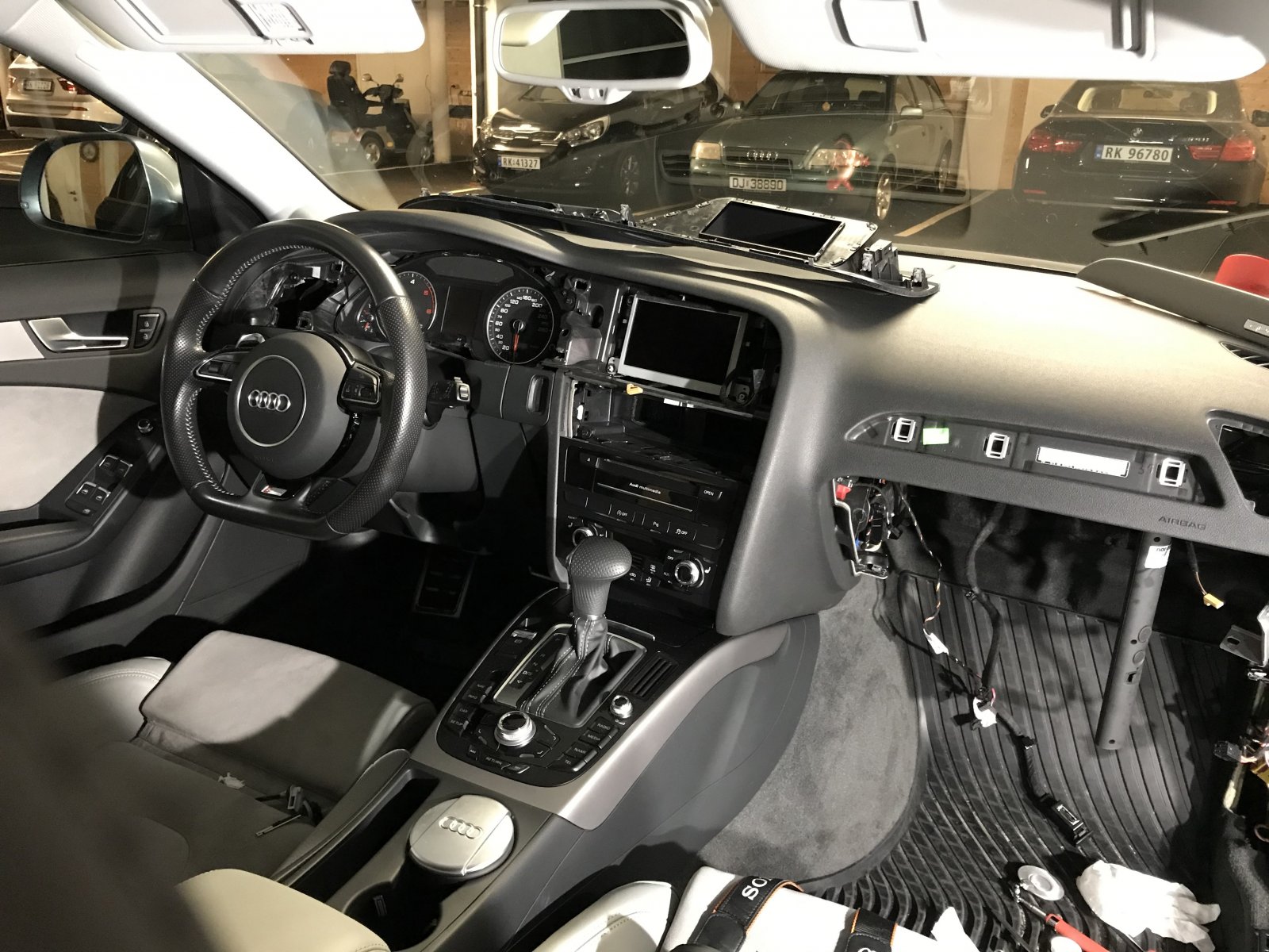

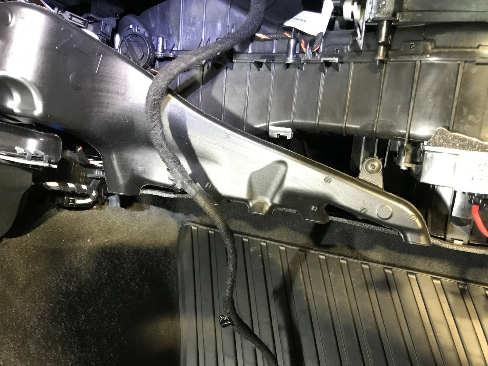

Jak tylko parownik to demontaż tunelu i ogień.
Potrzebne narzędzia:
Grzechotka 1/4
przedłużka 1/4
Torx 30
Torx 25
Nasadka 8mm
Nasadka 10mm
Browar ?

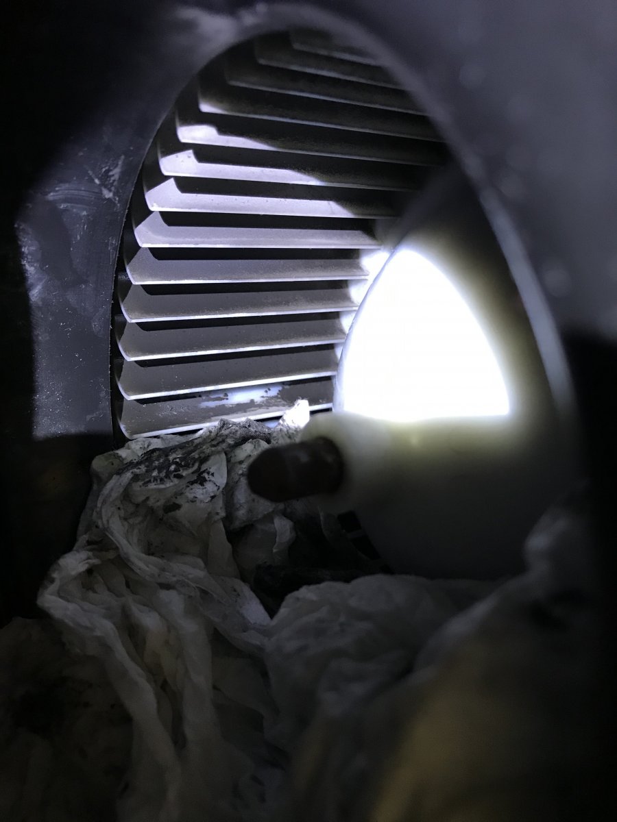

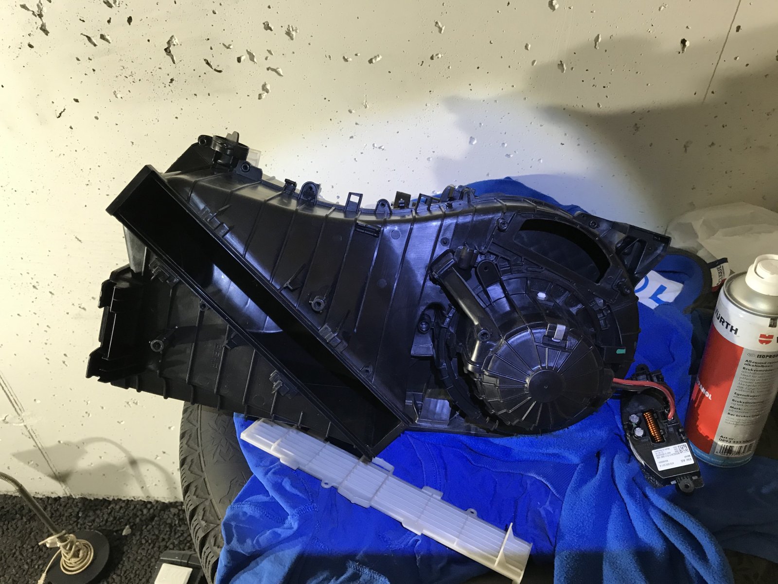

Do czyszczenia Tez używałem produktów wurth. Preparat do dezynfekcji HVAC. Miałem 1 puszkę ale można spokojnie dwie rozpylić. Użyłem również izopropanolu.
Demontujemy boczna obudowę przy schowku.  Następnie pod kapką schowka mamy 2 śruby oraz 3 po otworzeniu schowka i 1 od boku po ściągnięciu bocznej obudowy. Wszystkie na 8mm
Potem demontujemy próg wewnętrznych przy słupku A. On jest na spinkach także podważamy go od miejsca łączenia z progiem słupka B.
Przed demontażem tunelu nawiewu musimy zdemontować kanały wentylacyjne na nogi oraz kanał wentylacyjny, który idzie z HV do kratki pasażera.

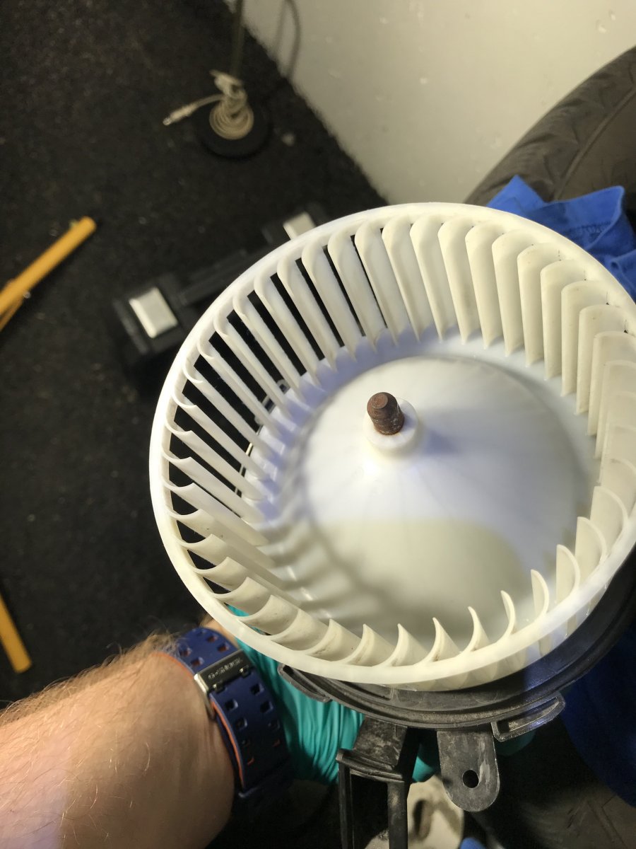

wentylator tez wyczyszczony ;) muszę jeszcze znaleźć nr dodatkowego filtra w podszybie. Z tego co wiem tylko na Chiny szło ?

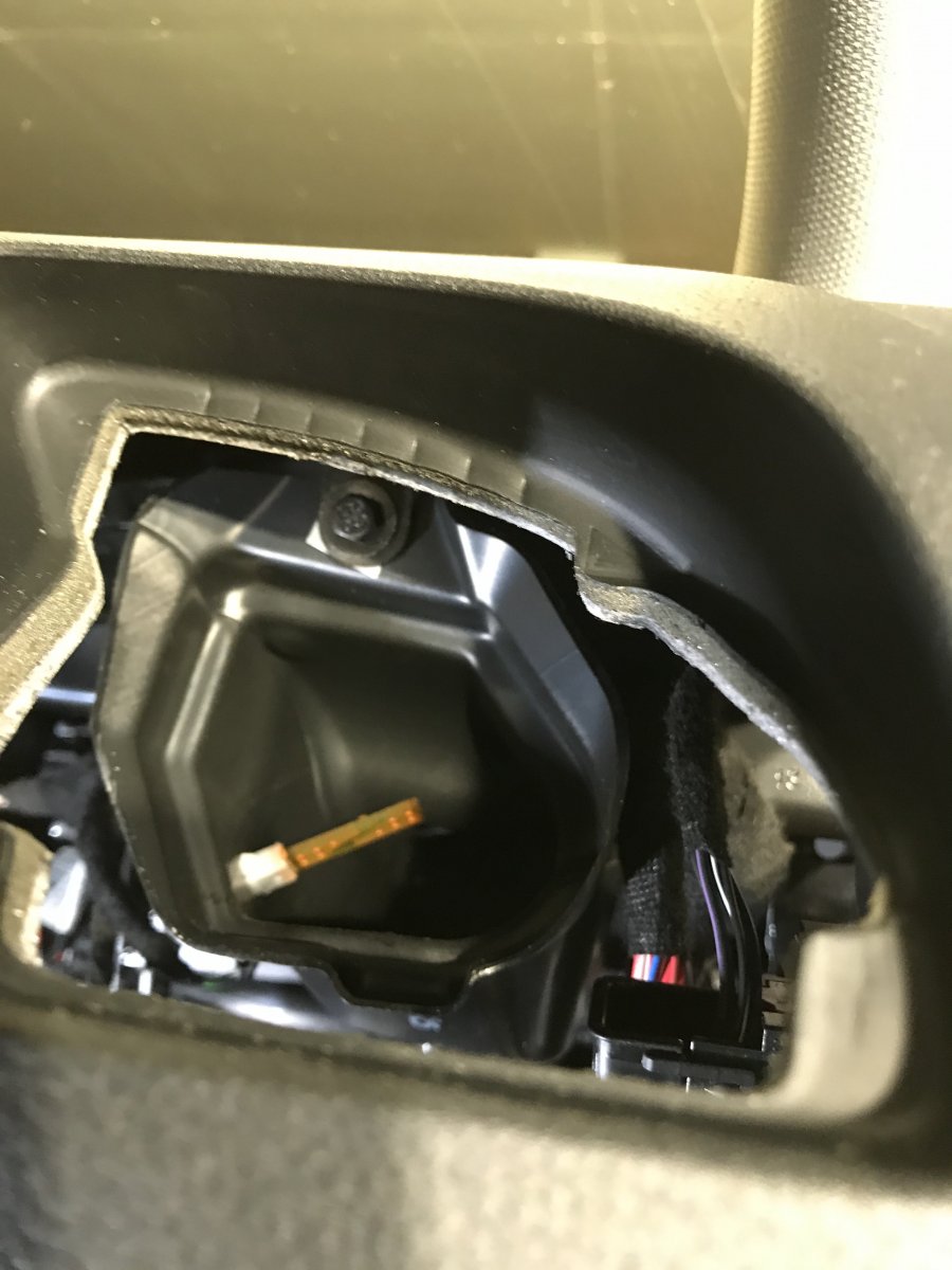

Jak by ktoś potrzebował się dostać do nagrzewnicy to nie trzeba demontować dechy, wystarczy odkręcić dekiel z foto i wszystko jest na wierzchu.
