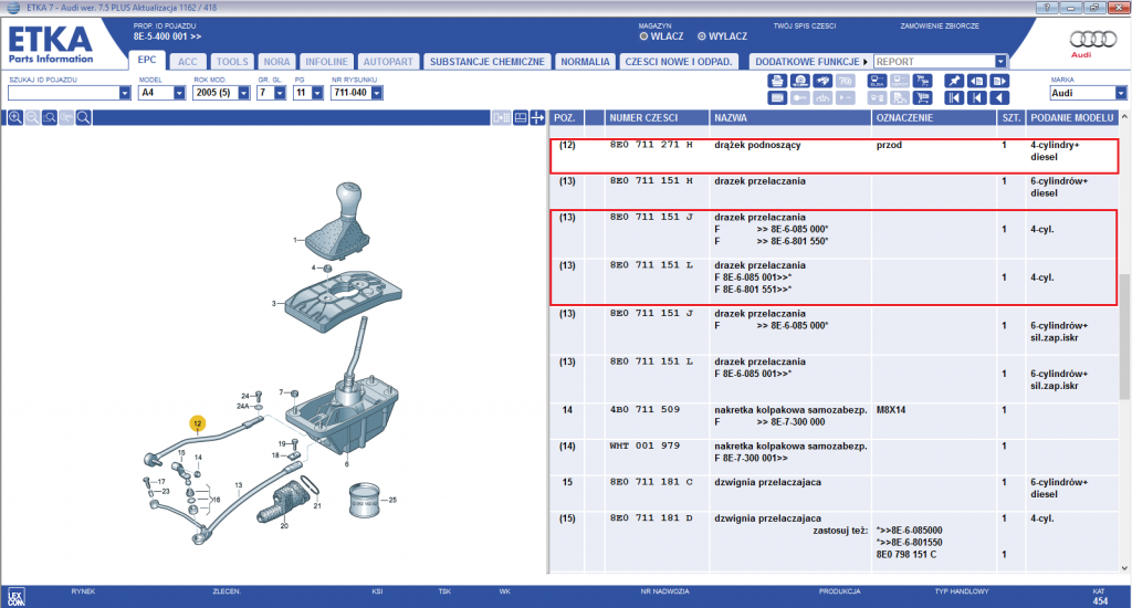

  • Drążek podnoszący 8E0711271H
  • Drążek przełączania 8E0711151J lub 8E0711151L
A mnie teraz zastanawia jakie są rzeczywiście różnice między J i L, czy tylko przegub ?  Raczej kupując skrzynię, ciężko dowiedzieć się jaki był VIN auta... więc trochę kupujemy ten drążek przełączający na ślepo, chyba, że jest cały komplet wyjęty z jednego auta... Ale niektórzy dokupują osobno...

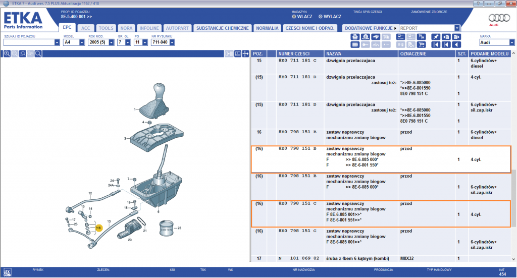

Z tego co widać, to dla obu drążków są różne przeguby:
Dla drążka 8E0711151J zestaw naprawczy 8E0798151B (po lewej)
Dla drążka 8E0711151L zestaw naprawczy 8E0798151C (po prawej)
Czyli ten drugi nie ma tej dziurki przez którą może dostawać się woda.
