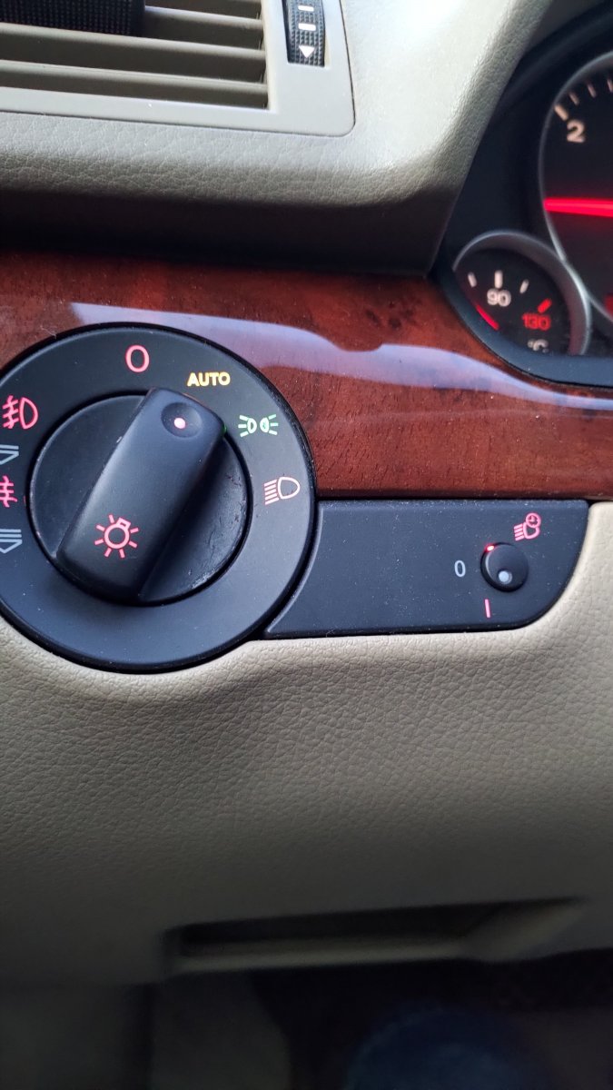

Kolego masz tak jak mówiłem bixy i drl z żarówką P21W. Na desce po prawej stronie wyłącznika świateł masz 2 małe guziczki/pokrętła . Jak je wciśniesz do środka wyskakują i możesz nimi kręcić. Jeden z nich to regulacja jasności podświetlania kokpitu i zegarów a drugi to przełącznik drl. Ustaw go w pozycje "1" i będą Ci się świeciły za dnia te dzienne. Jak się ściemni auto włączy xenony. Wyłącznik świateł daj na "Auto"

O tak, przepraszam. CH/LH. Już trochę czasu minęło odkąd miałem B7, pomyliłem się. W każdym razie drl pokrętło też tam jest.
3 minuty temu, Muskel1 napisał:
O tak, przepraszam. CH/LV. Już trochę czasu minęło odkąd miałem B7, pomyliłem się. W każdym razie drl pokrętło też tam jest.
Jak ma bixy to musi mieć co najmniej DRL.
CLH już niekonieczne, jak to w Audi... Co zapłaciłeś to masz :decayed:
Edytowane przez rosati

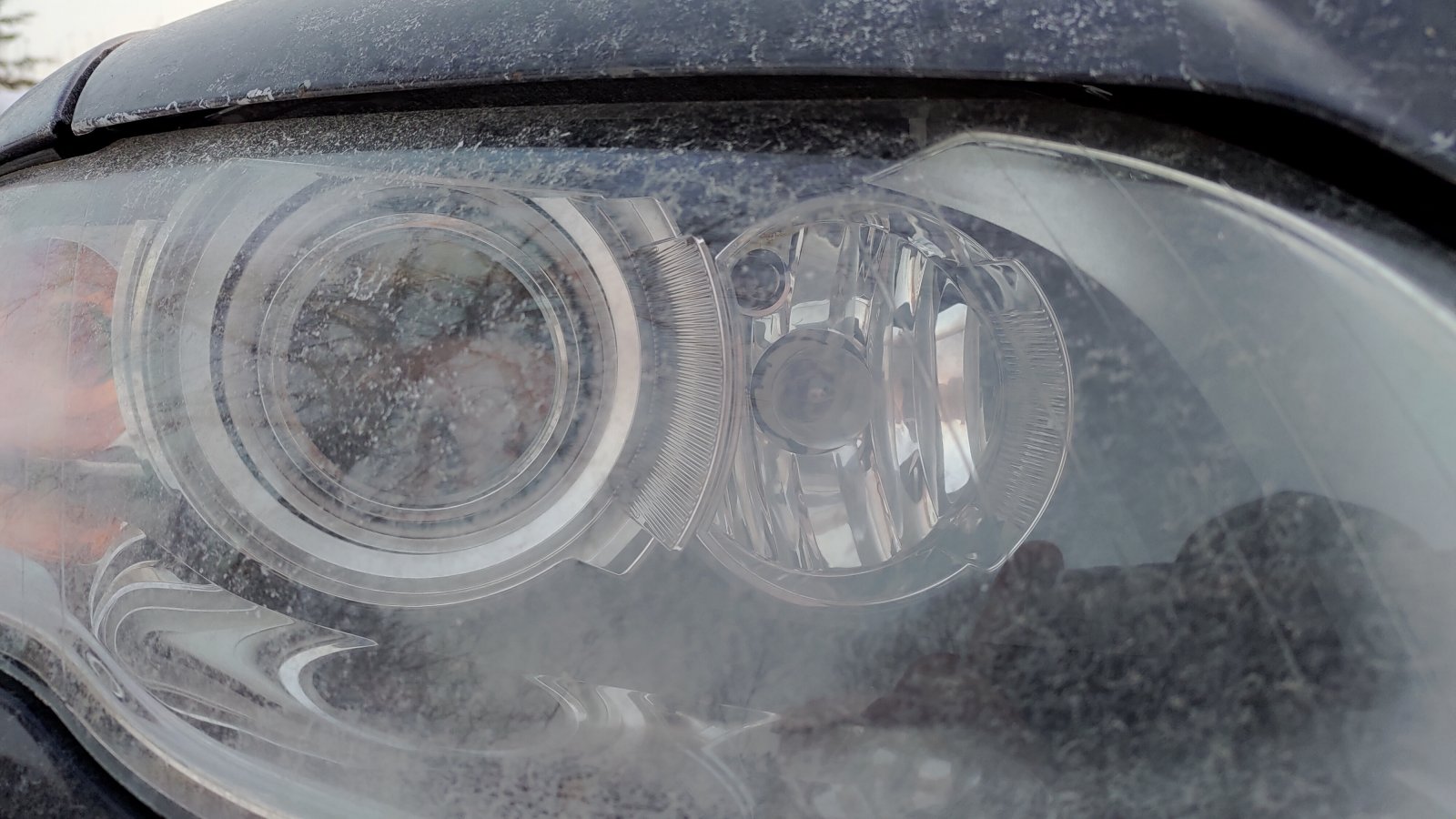

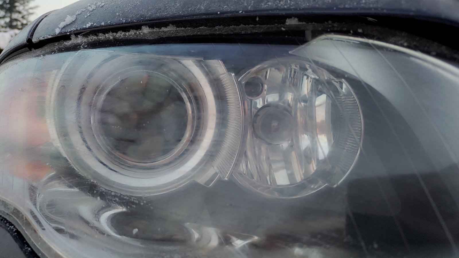

Nie mam guziczka drl panowie, troszkę ogarniam
To jest pokrętło CH/LH
Wiem
Masz czujnik zmierzchu?

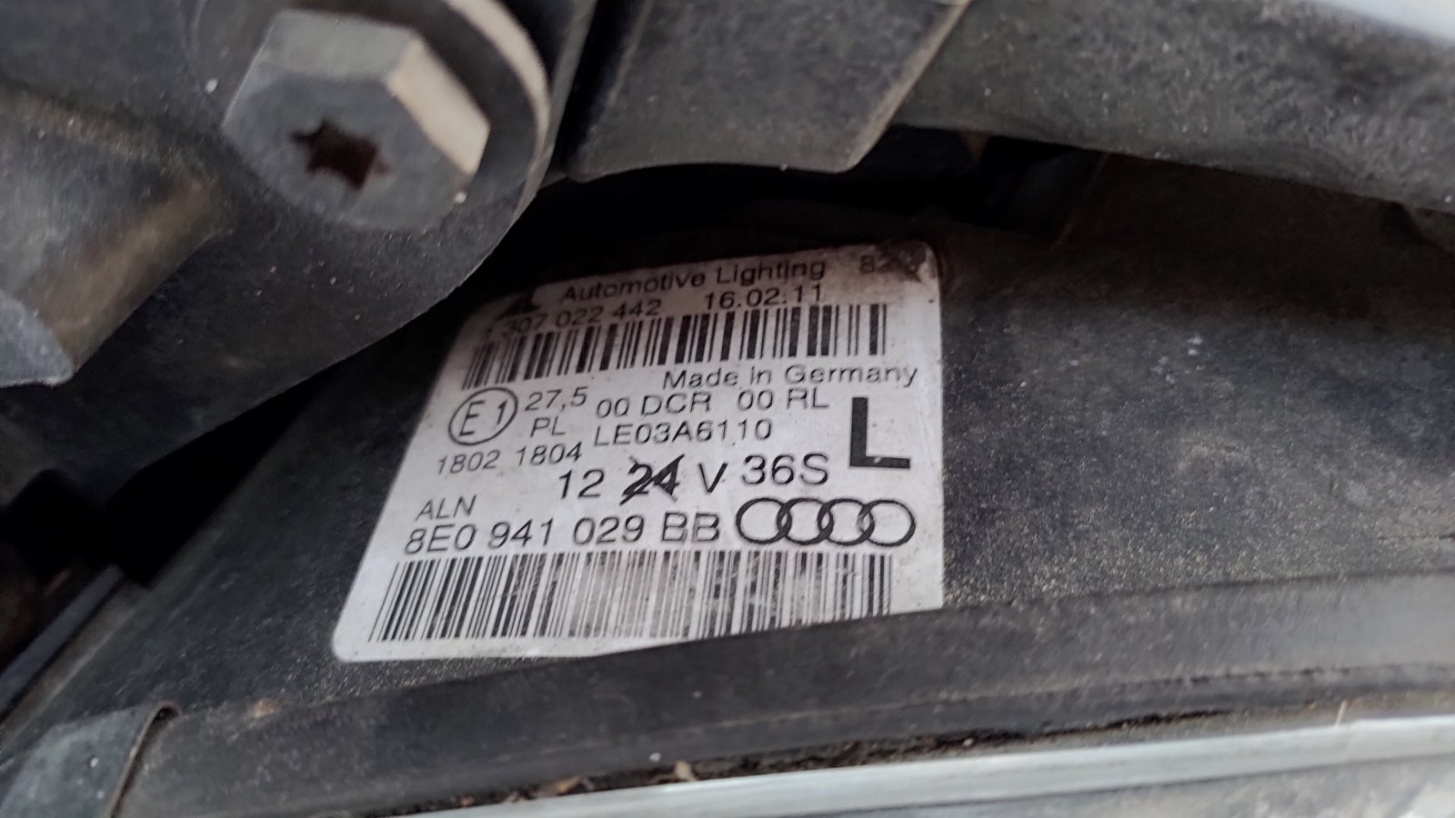

Wykonaj pełny autoscan i go tu wrzuć.  Coś mi się wydaje, że masz dokładane te lampy bo jest na nich naklejka data produkcji 2011r. a auto z 2006r.
Według VIN mam jak najbardziej prawidłowe reflektory.
Chyba wiem o co chodzi. Lewa lampa jest wymieniona w serwisie bo samochód miał jakąś "przygode". Sprawdzałem moduł  Centralnego Zespołu elektrycznego i mam kodowanie 11031 czyli Avant, czujnik deszczu/zmierzchu, hak przyczepy nie zainstalowany,  Reflektory bi-ksenonowe bez świateł do jazdy dziennej (PR-8Q3 / 8Q5 + 8K0 / 8K7) powinno być 2 czyli reflektory bi-ksenonowe z oświetleniem do jazdy dziennej i ostatnia cyfra reszta świata.
Prawidłowe kodowanie dla moich reflektorów to 11021. Przestawię jutro i dam znać.
Edytowane przez bosniak_sg
możliwe że po aktywacji będziesz miał błąd włącznika DLR ,  możesz sobie go dołożyć  - wystarczy jeden kabelek poprowadzić między MCE a panel włączników
Po rozkodowaniu vin nie mam świateł do jazdy w dzień DRL, więc po ich aktywacji może być tak jak mówisz błąd, ale jeżeli to tylko jeden kabelek i inny przełącznik to dam radę, a jeżeli błędu nie bedzie to nic nie bede dłubał.
Działa wszystko jak najbardziej prawidłowo po przekodowaniu.
