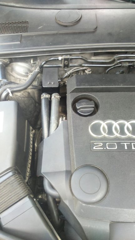

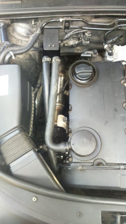

Coś takiego wyrzezbilem. Krocce 23mm plastikowe. Ale nie jest to na pewno finalna wersja, bo można zrobić to bardziej estetycznie. Podłączyłem plastikowymi wezami ze starej pralki. Jak zda egzamin, to będę przerabiał

Dokładnie tak, z tym że ja wykorzystałem tylko obudowę z niego. Wnętrze to gąbeczki z tesco za 2zł. Pasował mi wymiarami i ma na dole korek spustowy :) Jak coś będę wiedział to dam znać

Już ponad miesiąc z tym jeżdże, ze 2000km będzie na pewno. Ewdentnie coś się tam osadza w tym zbiorniczku, taka kawa z mlekiem. Żeby zapełnić ten zbiorniczek to musiał bym jeździł cały rok chyba :) Dzis zakładałem osłony pod silnik i zauważyłem że na pewno mniej oleju wisi przy połączeniach węży gumowych- więc jakiś tam efekt jest.
Innych efektów nie zauważyłem. Po odpaleniu nadal puszcza białego dymka- a to liczyłem że jest skutkiem oleju w dolocie. Jednak chyba uszczelniacze zaworowe albo któraś pompka po dłuższym postoju spuszcza paliwo :)

Zacytuje sam siebie żeby dopisać ciąg dalszy. Dziś zaglądałem do OCT bo chyba troche zamarzł. Jedyne co się tam zebrało przez te kilka tysiecy kilometrów jazdy to kilka mililitrów oleju i troche więcej wody. Ja się tego pozbywam, liczyłem na inny efekt. Jak dla mnie pic na wodę fotomontaż:) Dobrze że nie wydałem więcej niż 5zł:decayed:
