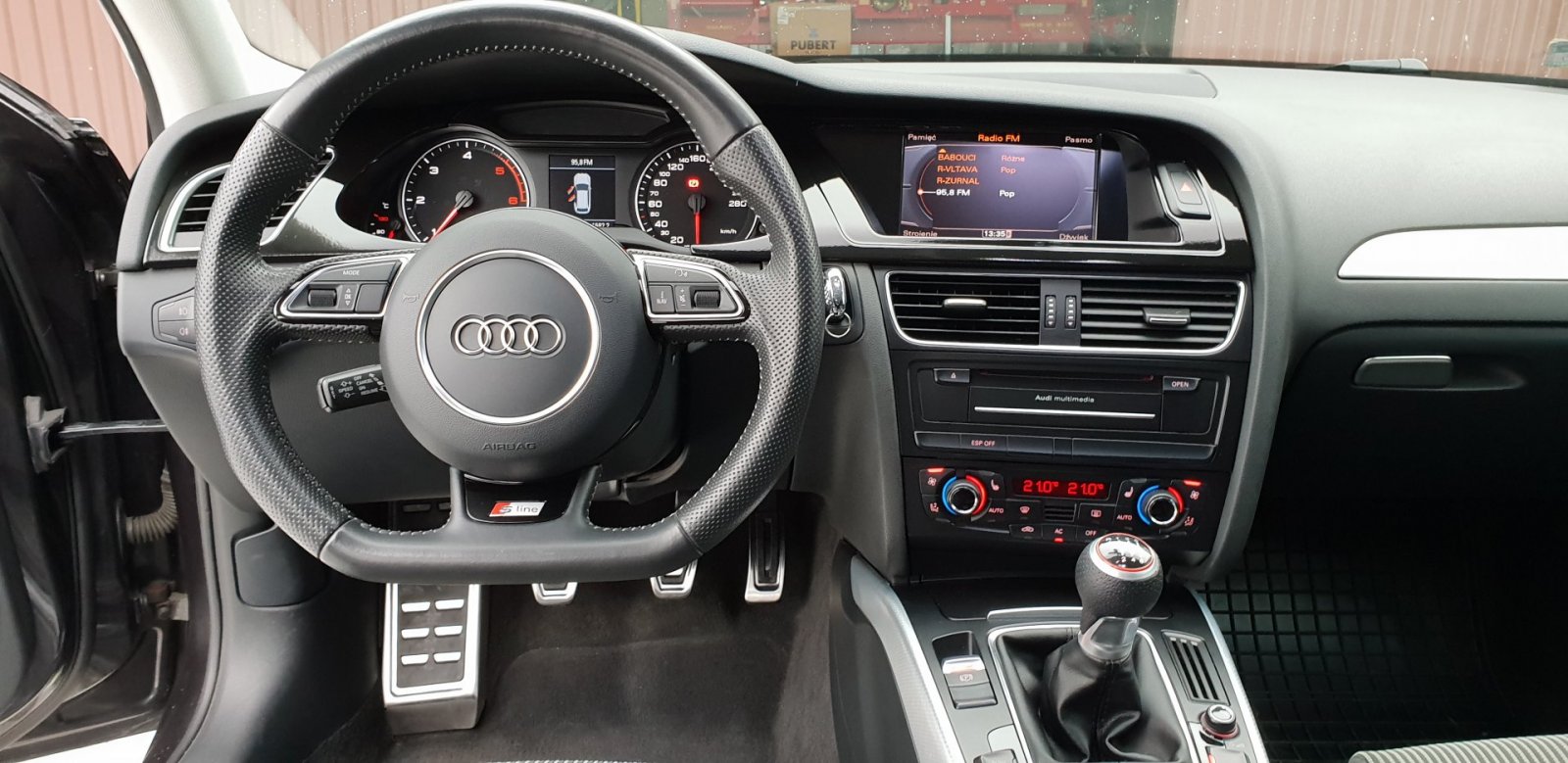

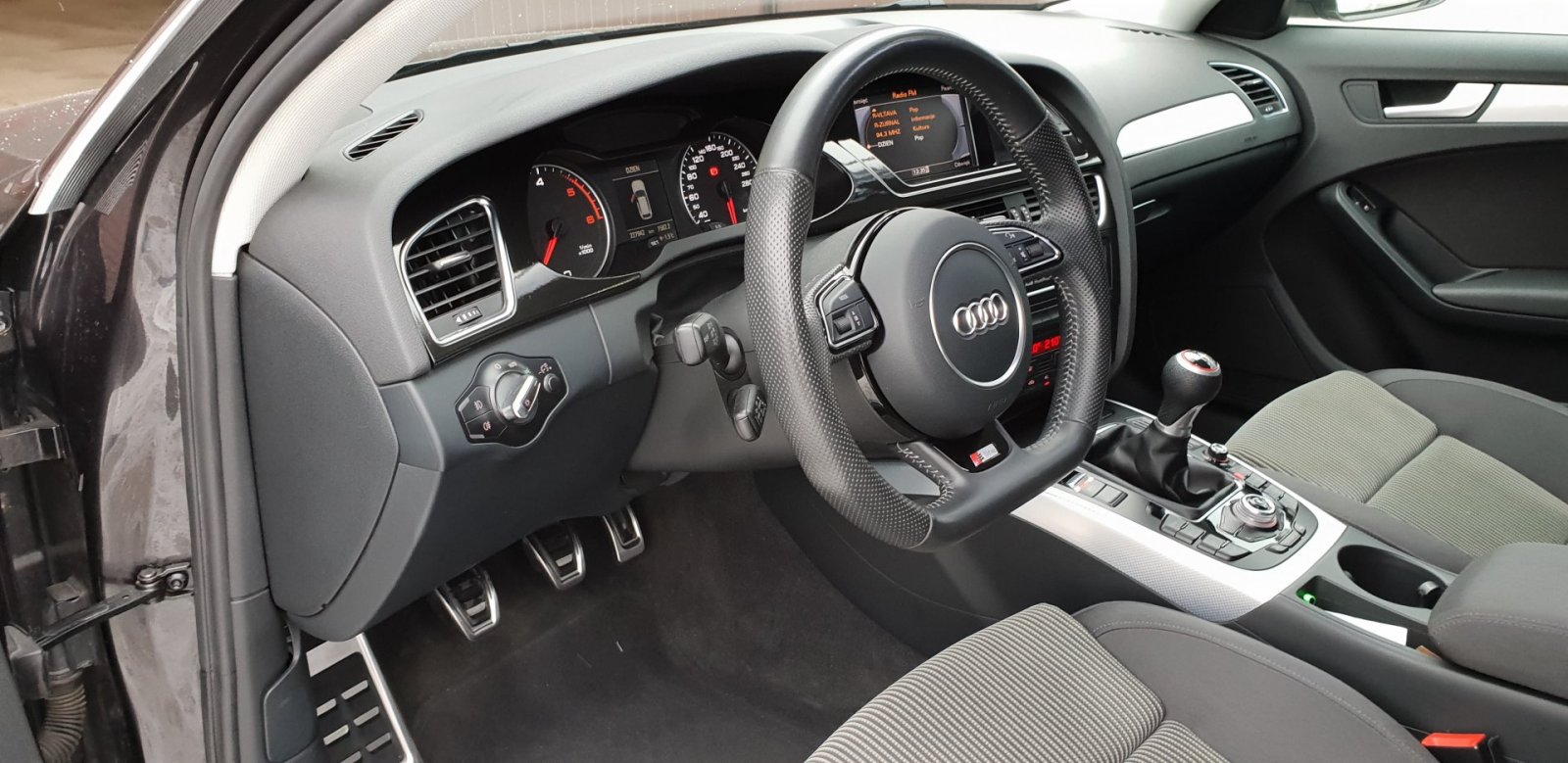

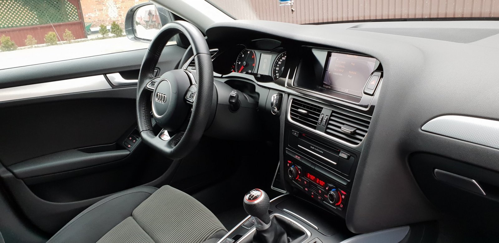

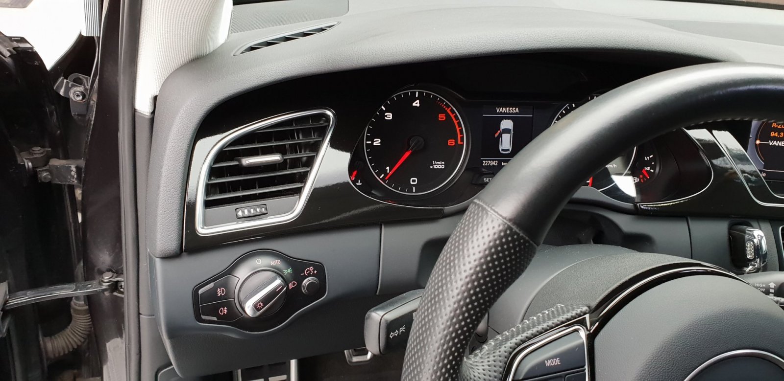

vamos Opublikowano 26 Stycznia 2019 Opublikowano 26 Stycznia 2019 Jak ktoś by chciał mieć czarną ramke w przedlifcie bez wymiany zegarów i innych modyfikacji to wrzucam kilka zdj jak to u mnie wyszlo po malowaniu ramki. 1
