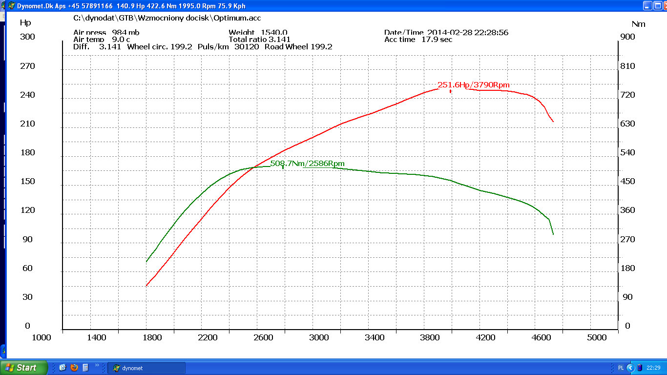

Daron7 Opublikowano 28 Lutego 2014 Autor Opublikowano 28 Lutego 2014 Docisk wzmocniony przeze mnie sprawuje się wzorowo. Dzisiaj miałem chwilę więc przetestowałem ile przeniesie. Granica jego możliwości to: Tak, dobrze widzicie... niemal 530NM na 228mm sprzęgle ! Myślę, że 450NM przy 2000obr również robi wrażenie. Na co dzień ze względów bezpieczeństwa i nie narażania zbytnio sprzęgła zrobiłem: 422NM przy 2000obr dają rade do codziennej jazdy, zwłaszcza że ciut dalej bo przy 2300obr mamy dostępne już 500NM
strus90 Opublikowano 1 Marca 2014 Opublikowano 1 Marca 2014 Bardzo ladnie, jak widac wzmocnienie sprzegla nie polegalo tylko na farbie
Daron7 Opublikowano 1 Marca 2014 Autor Opublikowano 1 Marca 2014 Zbyszek no akurat tamten żółciutki docisk na podwójnym słoneczku leży i czeka na ZWROT bo dla mnie to się nie nadaje do codziennej jazdy ! Te kreski które widać są po zastosowaniu mojego pomysłu, oczywiście na pojedynczym słoneczku.

Kryniu Opublikowano 18 Września 2014 Opublikowano 18 Września 2014 Witam ładny wynik. A co zrobiłeś ze sprzegłem że tyle przeniosło pozdrawiam

Daron7 Opublikowano 18 Marca 2015 Autor Opublikowano 18 Marca 2015 20tyś km przejechane na tych nastawach i jak dotychczas bez żadnych niespodzianek. Pompki nadal mają korekcje <0.2mg, BIP 0-10. W między czasie wleciał metanol który skutecznie podniósł NM czego efektem było poddanie się sprzęgła. Następnie był spiek, ale po 9tyś km został zdemontowany z racji braku komfortu i zastąpiony drugim sprzęgłem na kevlarze. Oprócz przebojów ze sprzęgłem to tylko lanie ON i okresowe wymiany oleju + filtrów:)
