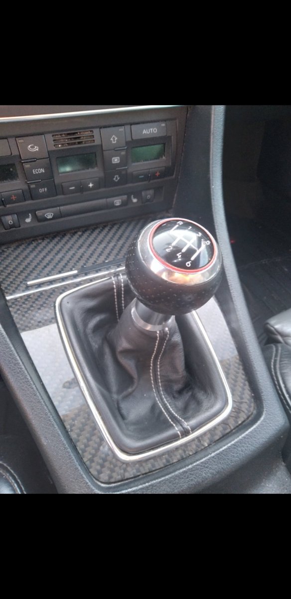

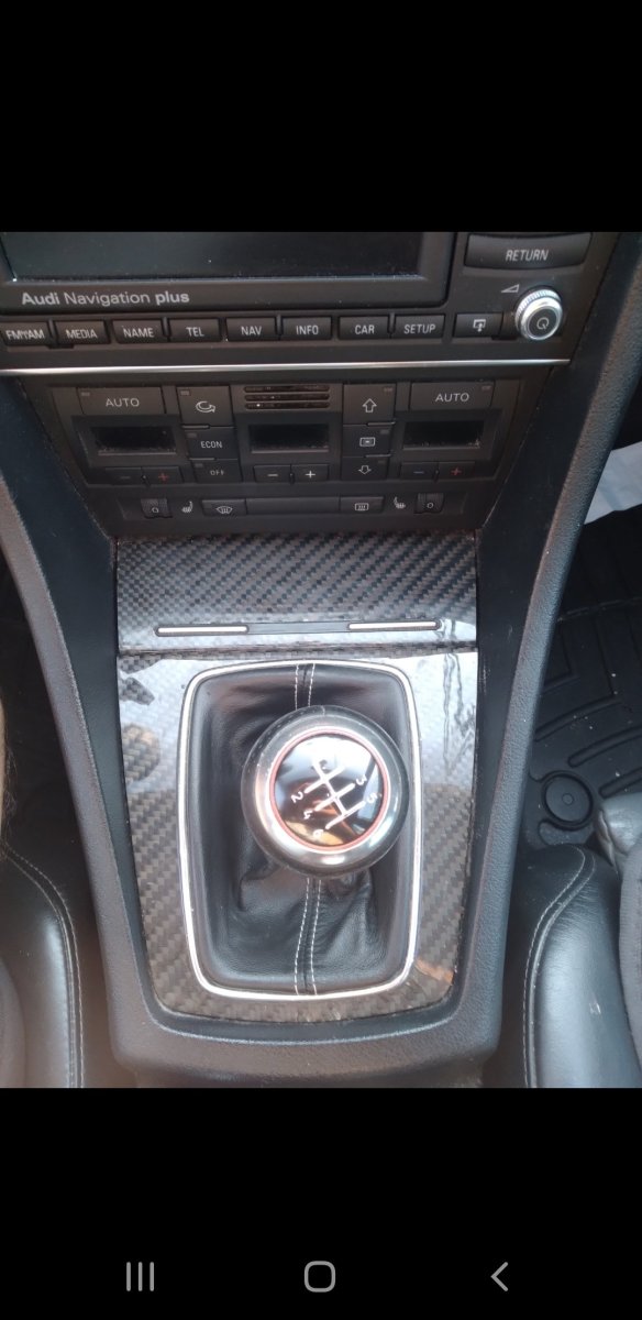

Piotrek81 2 Opublikowano 5 Stycznia 2022 Udostępnij Opublikowano 5 Stycznia 2022 (edytowane) Panowie wiem, ze w tym temacie większość rzeczy jest juz wyjaśniona. Ale u mnie jest trochę inny problem. Poruszałem go w innym dziale,ale zapytam tez tu. A mianowicie mój caly drążek zmiany biegów jest przekręcony prawie o 45 stopni,początkowo myslalem ze moze opaska puściła i galka sie obkrecila. Ale nie.Galka jest dobrze zacisnieta i w dodatku zaczął się pojawiać problem wbiciem drugiego biegu,poprostu jakby go nie bylo. Wyglądało to tak pierwszy bieg wchodzi drugiego brak,dopiero powrót na 1 lub wbicie 3 i powrót pozwal na wbicie 2. Zakupiłem caly zestaw naprawczy wybieraka jak powyżej w postach było wymieniane. Tylko czy to ma sens,jesli caly trzpien na ktorym siedzi galka jest rowniez przekrecony. Możecie mi napisac co jeszcze dokupić w razie co?Tak aby dwa razy tego nie rozbierac. Czy zakupic cala uzywana kasate I ja wymienic?Moze któreś z ciengiel jest uszkodzone(wykrzywione)lub cos. Jesli tak to prosze o pomoc w doborze odpowieniej,u mnie w aucie brak wlep z kodami wiec wklejam foto wyposażenia. Z gory dziekuje za pomoc. Edytowane 5 Stycznia 2022 przez Piotrek81 Odnośnik do komentarza Udostępnij na innych stronach Więcej opcji udostępniania...
Langista 456 Opublikowano 5 Stycznia 2022 Udostępnij Opublikowano 5 Stycznia 2022 Spójrz na DIY short-shiftera, z tego co wiem, da radę to naprawić wykonując przy okazji ten mod ? Odnośnik do komentarza Udostępnij na innych stronach Więcej opcji udostępniania...
nadybek 40 Opublikowano 5 Stycznia 2022 Udostępnij Opublikowano 5 Stycznia 2022 Wyciagnij dekielek i wklej go tak jak powinien byc ? Odnośnik do komentarza Udostępnij na innych stronach Więcej opcji udostępniania...

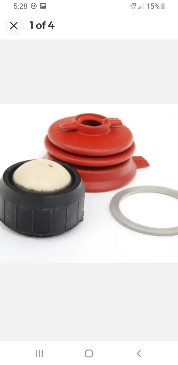

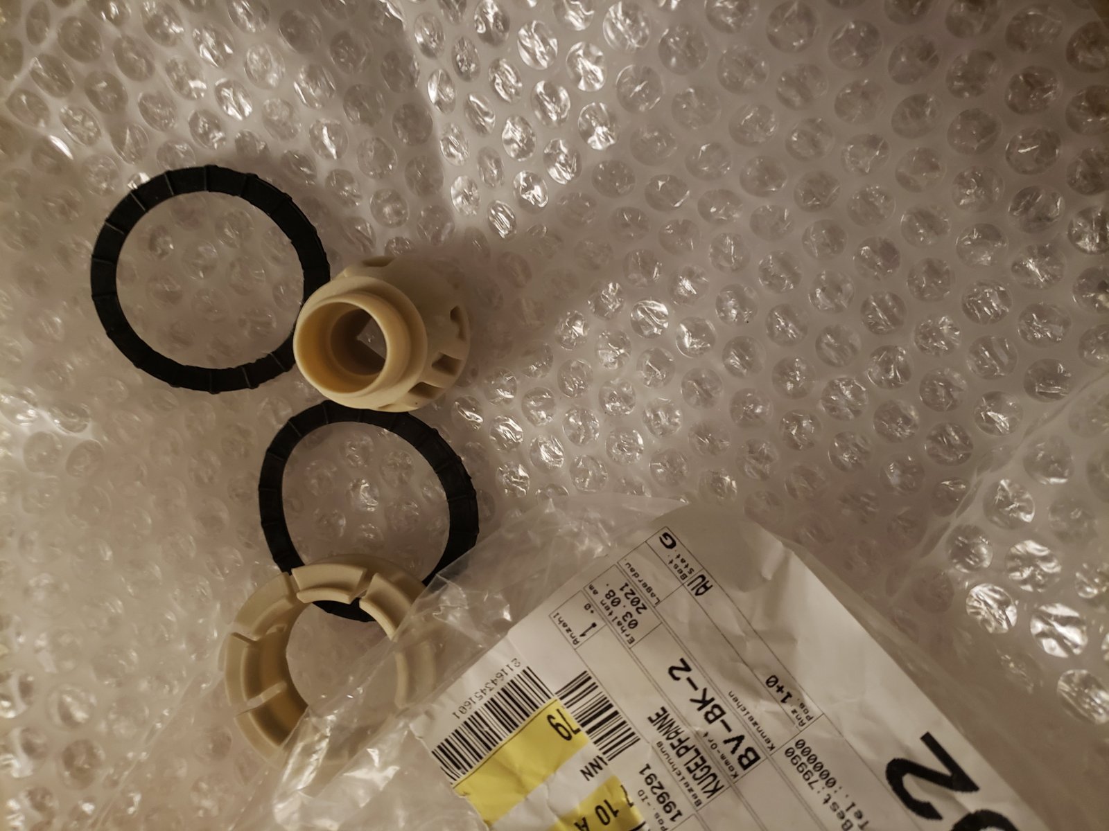

FabianB 0 Opublikowano 19 Czerwca 2022 Udostępnij Opublikowano 19 Czerwca 2022 (edytowane) Witam, też przymierzam się wymienić czop kulisty 8E0 711 118, Tulejkę 8D0 711 279 i te tulejki gumowe osłony lewarka 8D0711901A ale widzę nie idzie tego na necie dokupić w zestawie co już tego nie robią? Znalazłem tu podróbkę niby pasuje aż za ciasno czasami to spasowane, natomiast te oryginalne w kolorze białym elementy są widzę nie dostępne albo za 1 element około 100zł lub już towar niedostępny, zakładał ktoś to z linku niżej? allegro.pl ALLEGRO.PL Mam jeszcze takie w tym białym ale to podróby pewnie: allegro.pl ALLEGRO.PL allegro.pl ALLEGRO.PL I nw na co się decydować w końcu Tu mi się tylko chyba tulejkę udało znaleźć oryginalną: allegro.pl ALLEGRO.PL Nie wiem coś muszę kupić i proszę o pomoc.. A i te tulejki gumowe osłony lewarka pewnie zostaną stare bo to się chyba nie zużywa i nie wyciera? I jaki tam smar nawalić, tam w 1 linku jest jakiś w zestawie, ale co tam można zastosować jakbym chciał dokupić smar jakiś do tego? Edytowane 19 Czerwca 2022 przez FabianB Odnośnik do komentarza Udostępnij na innych stronach Więcej opcji udostępniania...
FabianB 0 Opublikowano 22 Czerwca 2022 Udostępnij Opublikowano 22 Czerwca 2022 No i co nikt nic się nie orientuje już, jak jest z tymi zamiennikami tych podzespołów? Odnośnik do komentarza Udostępnij na innych stronach Więcej opcji udostępniania...
Langista 456 Opublikowano 22 Czerwca 2022 Udostępnij Opublikowano 22 Czerwca 2022 Smar obojętny, wystarczy taki, co nie zamarza przy -30 i nie reaguje żrąco z materiałami z grupy poli. Co do wodzików, wystarczy sam zestaw naprawczy z tą kulką i osłoną, bo te tulejki się nie wyrabiają. Odnośnik do komentarza Udostępnij na innych stronach Więcej opcji udostępniania...
