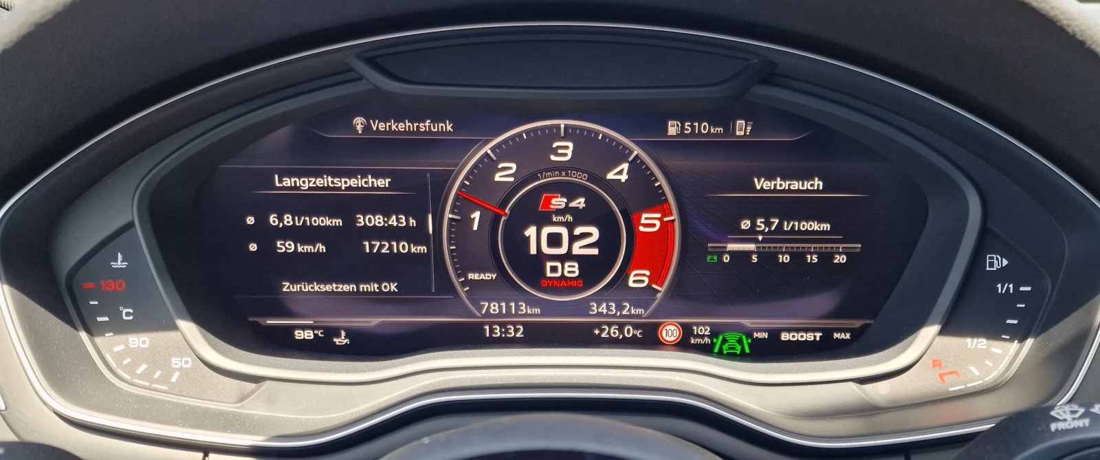

Też wydaje mi się, że Twoje spalanie jest stosunkowo wysokie.
Moja średnia (3.0 TDI) z 17 kkm to 6,8 l w trybie mieszanym.
