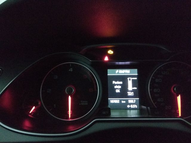

W końcu doszedłem jak postępować żeby wyświetlił się poziom oleju na wyświetlaczu w liczniku, może to niespójnie napiszę ale u mnie to działa za każdym razem:
- auto rozgrzane tak aby mógł odbyć się pomiar, najlepiej po trasie po kilku minutach postoju
- otwieram maskę, wyłączam zapłon i wychodzę jednocześnie zamykam auto na centralny zamek na kilka minut /jak wyżej pisałem/
- podnoszę maskę na chwilę /dla pewności kilka minut/ i ją zamykam
- otwieram central, wchodzę do auta /pamiętać  o zamknięciu drzwi/ i włączam zapłon, wówczas na kilka sekund pokazuje się to:
Edytowane przez Gość
