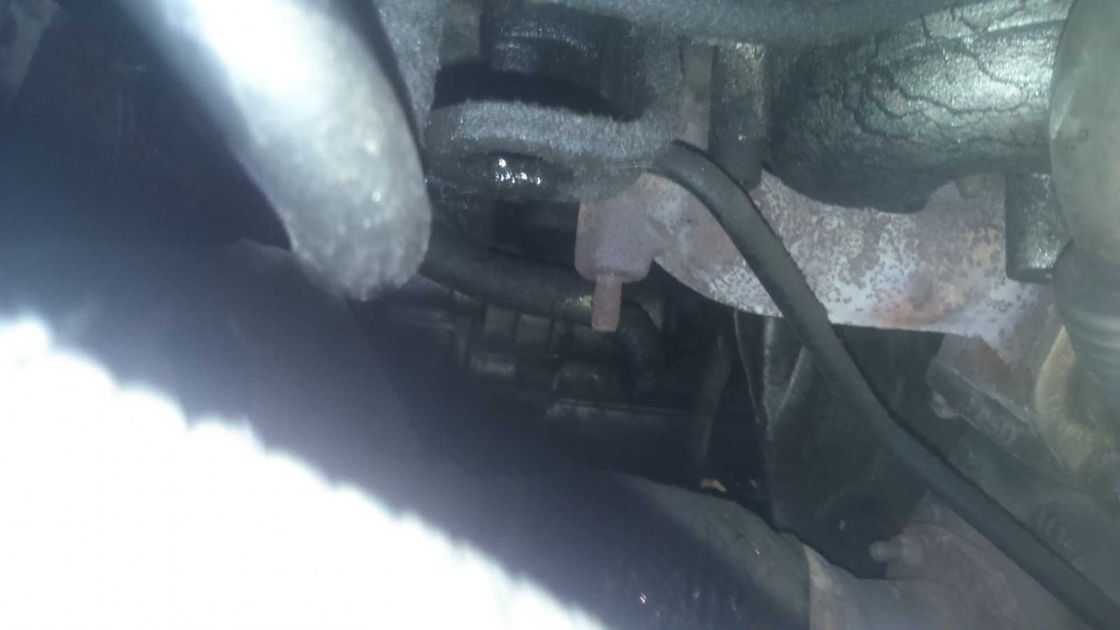

BTW. Mnie też dopadło. Tzn. bardzo powoli ubywa płynu. Kombinowałem jak by tu sprawdzić czy to leci z króćca wody czy jakiegoś przewodu. Nakombinowałem się żeby tam jakoś zajrzeć: telefon + patyk i taśma klejąca XD parę filmików... autofokus zaczął mnie wkurzać, po prostu obraz był rozmyty. Wpadłem na to że na androida jest fajna darmowa aplikacja do kamery - Open Camera, można tutaj zablokować fokusa i nagrywać z włączoną latarką (o ile ktoś ma).
No i tak w końcu udało mi się nagrać film z którego wynika że króciec do wymiany. Zamówiłem oryginał na allegro.

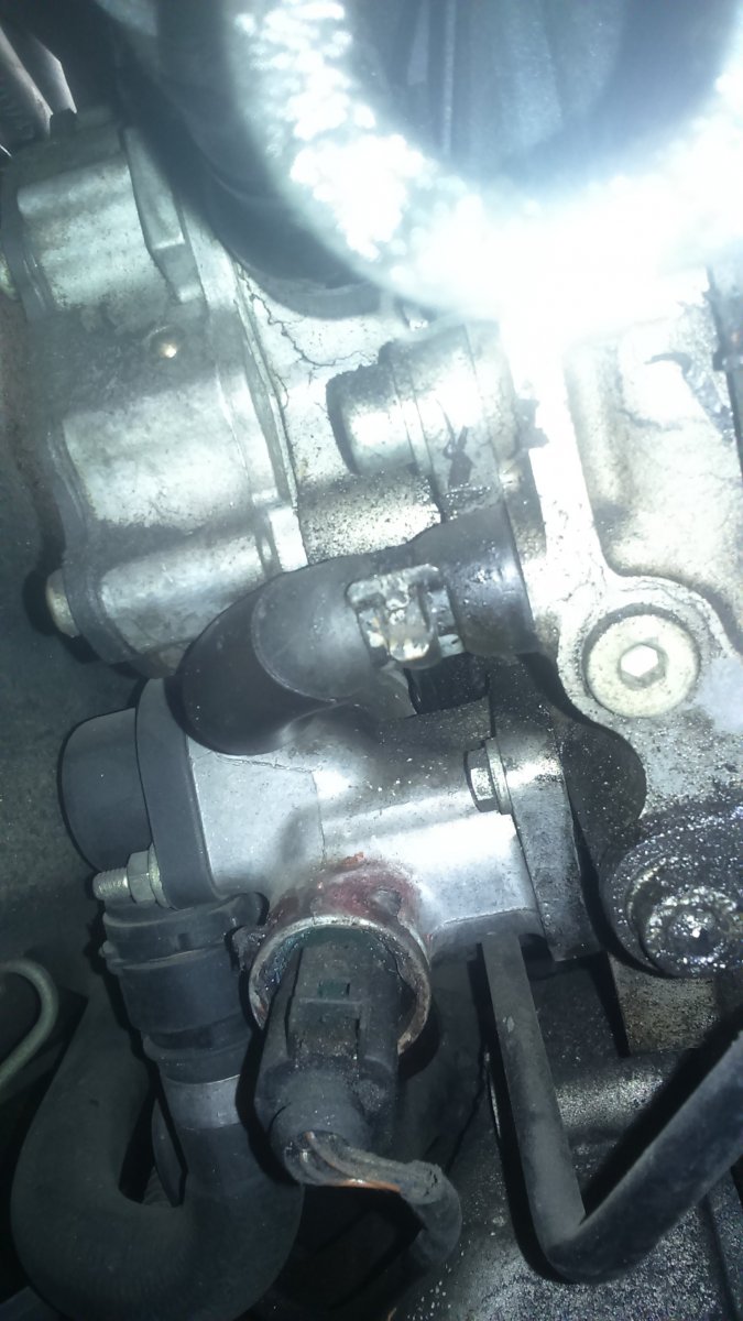

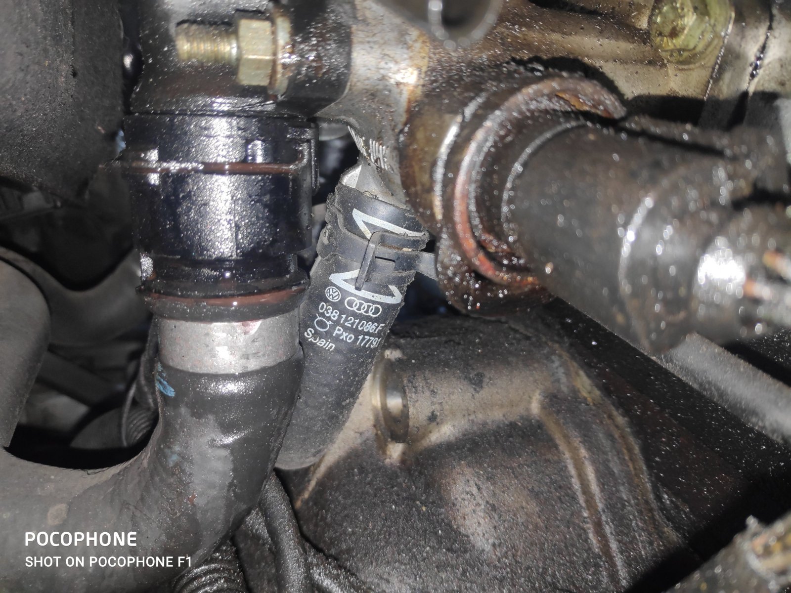

Witam, pany doradzcie jak się za to zabrać ? Z tyłu silnika pod pompą tandem cieknie płyn z 100 ml dziennie . Są tam jakieś oringi czy może pękło cuśIMG_20200804_114151_1.jpg
Króciec wody, padła uszczelka, lub coś się rozszczelniło. Ostatnio robiłem u siebie, tylko w benzynie. To będzie chyba to? https://allegro.pl/oferta/krociec-wody-audi-a4-b5-b6-a6-c5-1-9-tdi-9436970687
No właśnie po głębszych oględzinach też obstawiam ten element, dzięki za poradę ?
Tylko zastanów się czy kupisz oryginał, czy zamiennik. W moim wypadku ktoś pisał że zamiennik się nie spisał i kupiłem oryginał, trochę drogo, ale widzę że do Twojego chodzi za około 40zł.

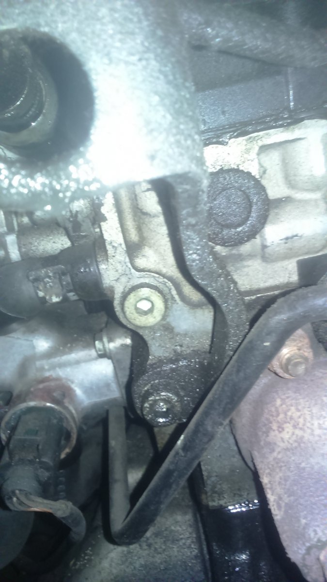

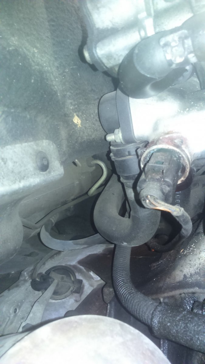

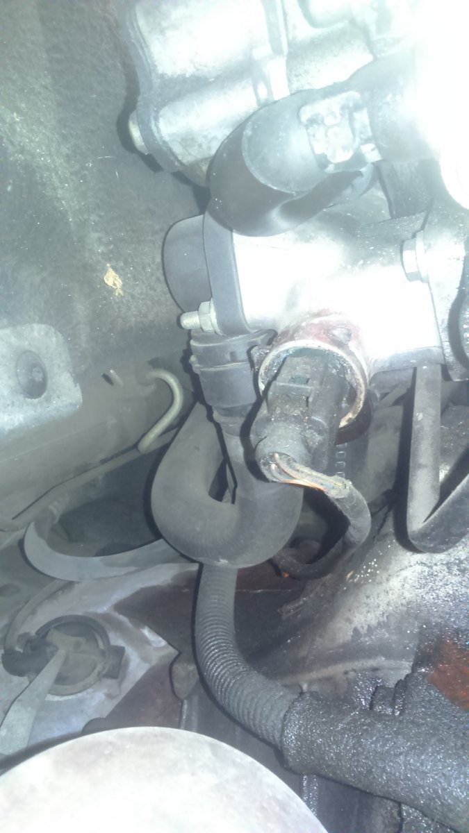

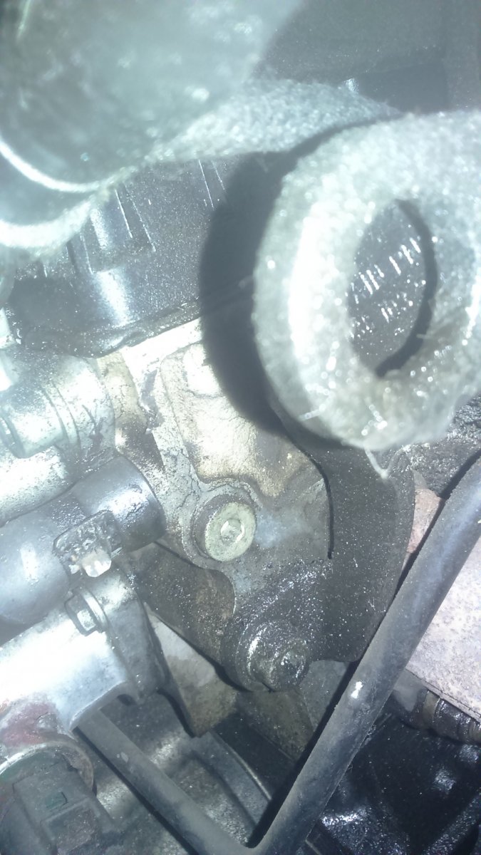

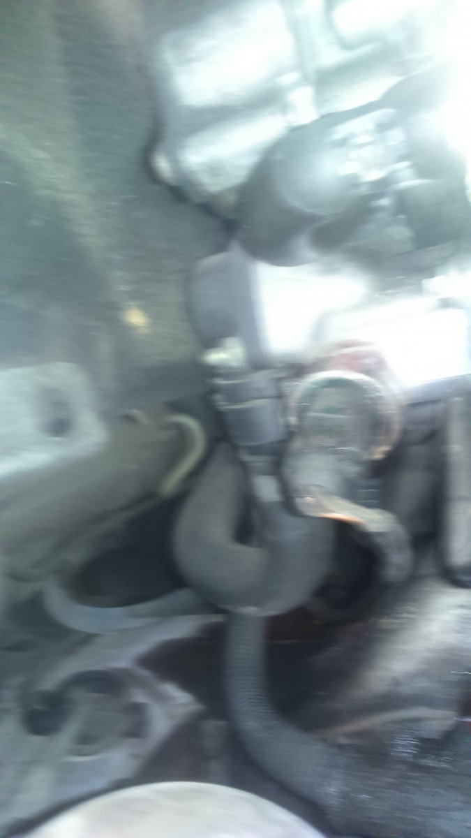

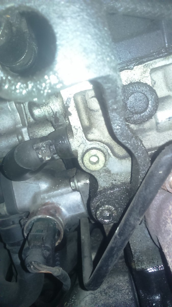

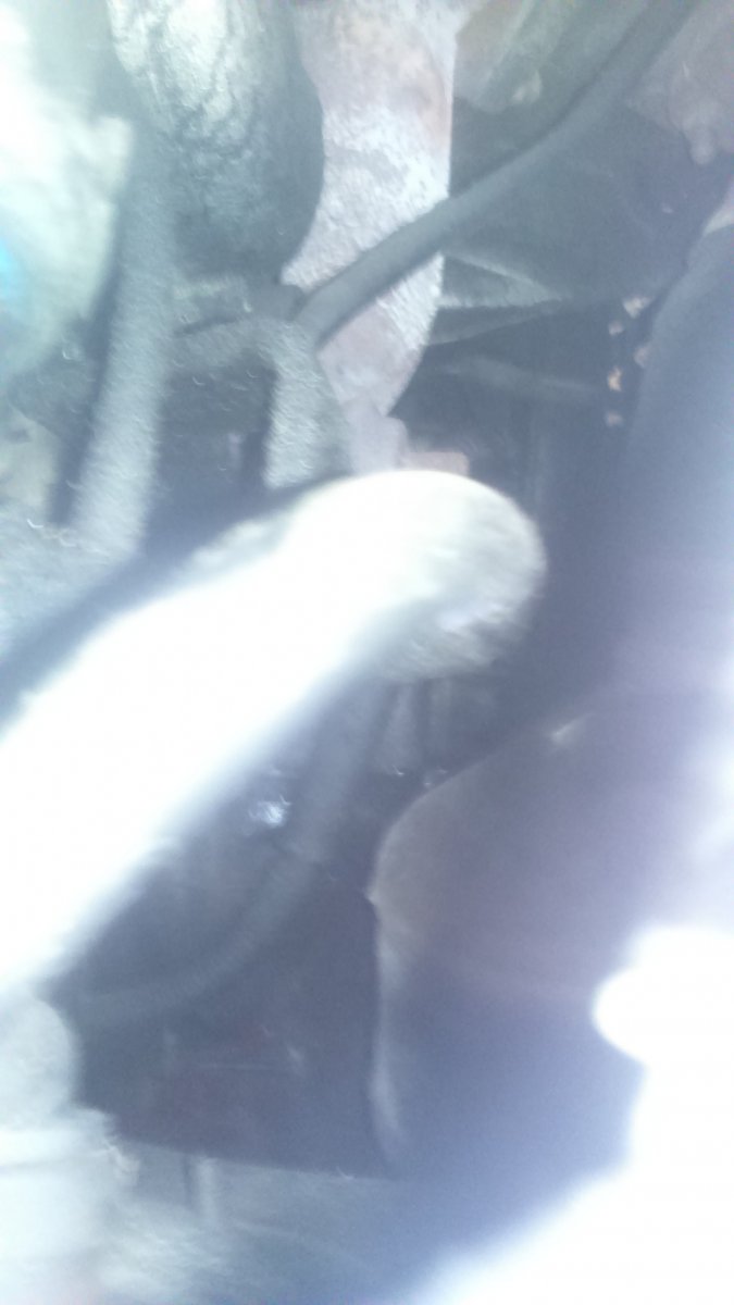

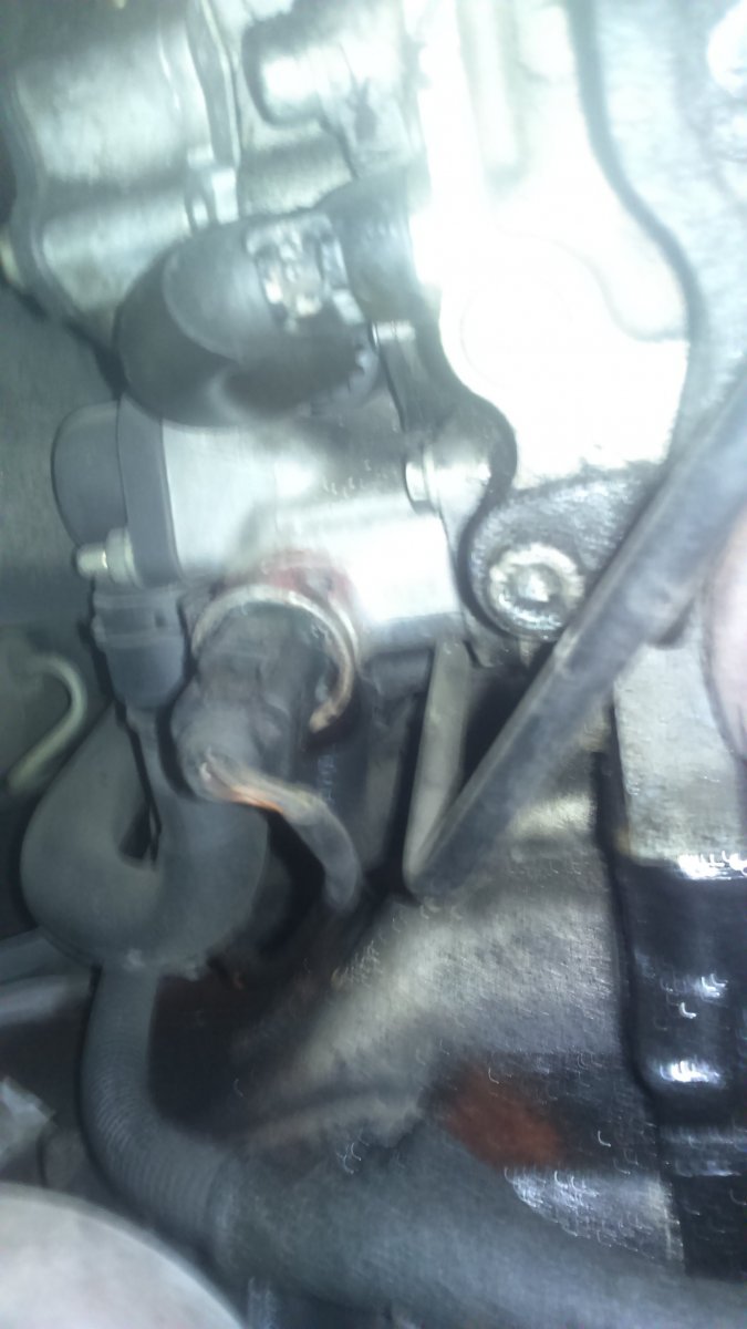

Panowie leci mi z tylu plyn  chlodniczy, nie moge dojsc z czego , prosze o pomoc
Patrząc na te zdjęcia to widać nalot z odparowanego płynu przy czujniku temperatury.
Poza płynem z tandempompy prawdopodobnie cieknie albo ciekło też paliwo.
Wnioskuje to po spuchniętym przewodzie odpowietrzającym głowicę .
Chociaż widać też że są tam ślady oleju , od niego też guma przewodów puchnie ...:decayed:
Co bys Piotrek doradzil zrobic z tym wyciekiem? Bede kupowal nowy ori czujnik oraz orin jesli dalej bedzie cieklo co mam zrobic? ten aluminiowy krociec wymienic?
Jak dokładnie wyczyścisz z osadu króciec w miejscu osadzenie o-ringu , sam nowy o-ring posmarujesz ździebko smarem to nie powinno cieknąć :)
