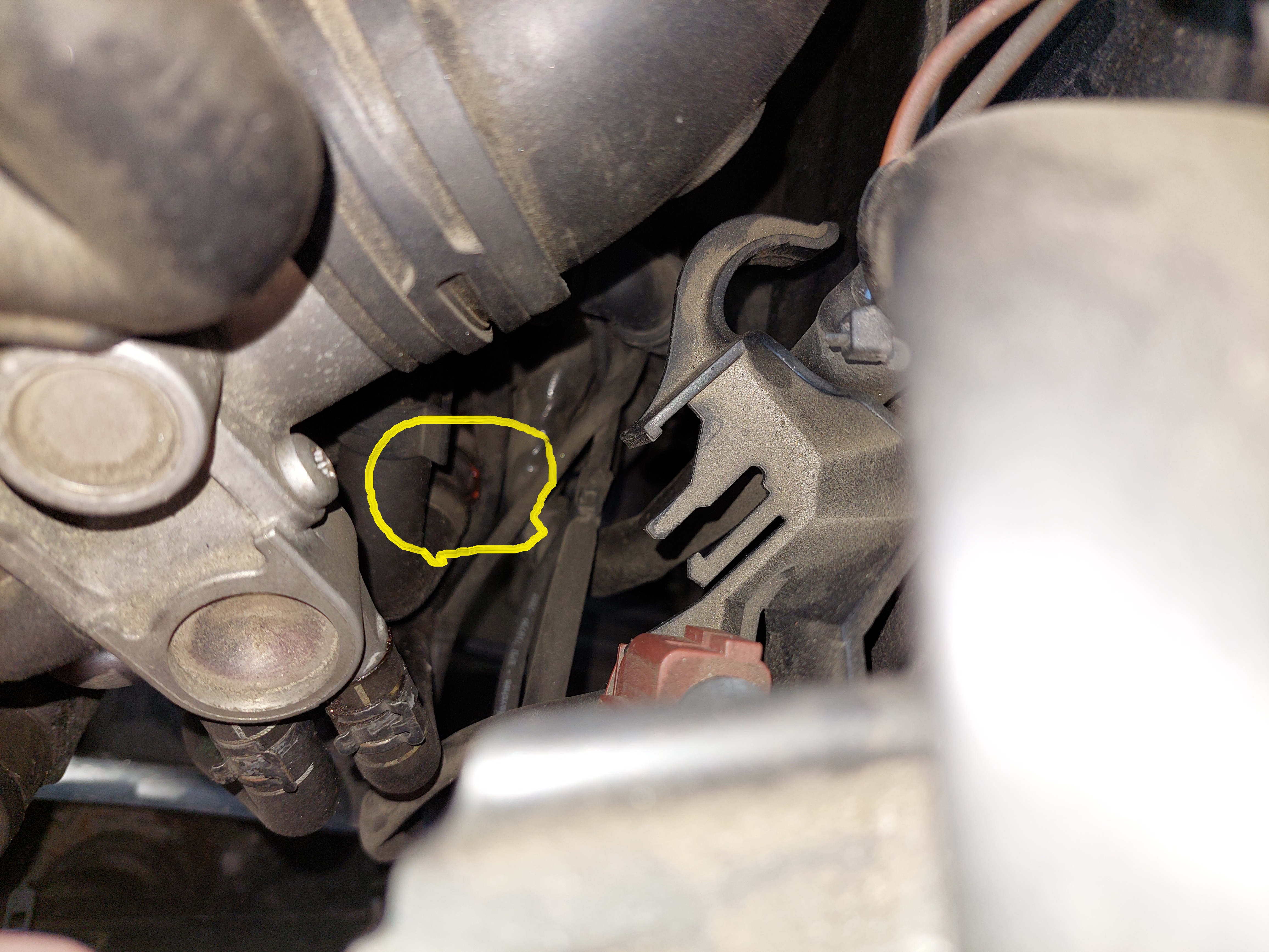

Siemanko!
Panowie mam problem ze swoją A4 B6 1.8T BFB LPG. Uciekał mi płyń chłodniczy aż w końcu pękł mi króciec od płynu chłodniczego. Został wymieniony przez mechanika, który był najbliżej miejsca w którym miałem awarie (opinie były ok i w sumie z polecenia kolegi więc się zdecydowałem). Po kilku dniach i przejechanych łącznie może 60 km uciekł płyń praktycznie do zera. Telefon do mechanika i ponownie pojechałem na sprawdzenie o co chodzi. Po 2 dniach dostałem odpowiedź że problemem jest reduktor gazu - co od razu wzbudziło moje wątpliwości bo wygląda tak samo tzn jest suchy. Po 15km przejechanych uciekł mi ponownie cały i teraz co odkryłem (załącznik). Rozłączona rura. Dziwny zbieg okoliczności..  Czy jest opcja że mechanika przy wymianie króćca ją uszkodził?
To co zaznaczyłeś na foto to jest odpowietrznik, jeśli tam ucieka Ci płyn to znak że uszczelka na korku nie trzyma i trzeba zmienić.
