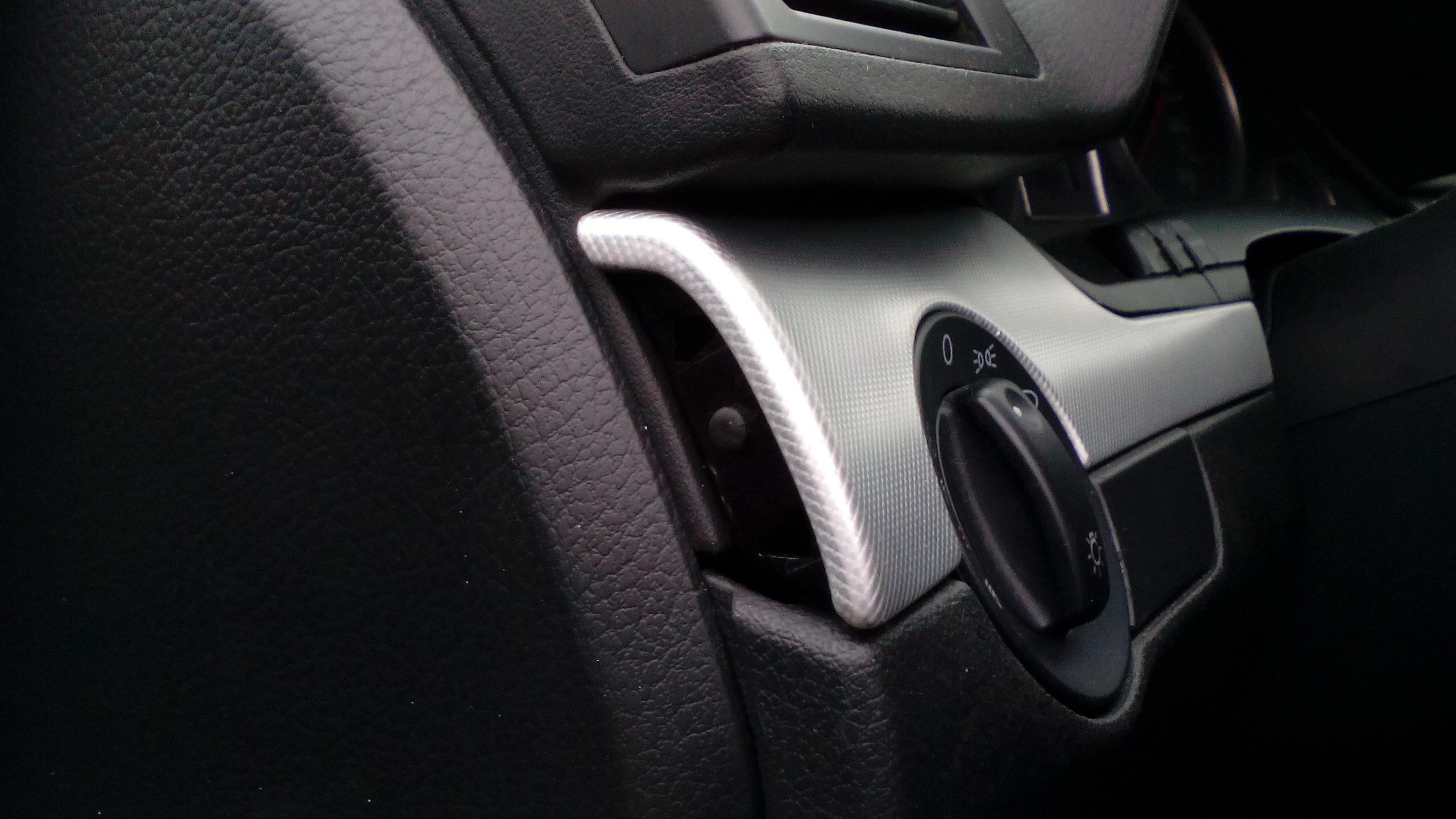

gici0r Opublikowano 26 Maja 2015 Opublikowano 26 Maja 2015 Zrobione z paskudnego drewna na srebrny,bardzo dobry opis.Dzięki.

Voucher Opublikowano 24 Października 2015 Opublikowano 24 Października 2015 Panowie, Gdzie dostać plastikowa zaślepkę, która kończy dekor po obu stronach na kokpicie? Brakuje mi od strony kierowcy. Ma ona jakiś nr katalogowy? Już mam - 8E0853781
nitroo Opublikowano 24 Października 2015 Opublikowano 24 Października 2015 A masz fotkę, jak to w ogóle wygląda i do czego służy?
nitroo Opublikowano 24 Października 2015 Opublikowano 24 Października 2015 To chyba nie przy każdych dekorach występuje?
Voucher Opublikowano 25 Października 2015 Opublikowano 25 Października 2015 Przy soul nie ma tej końcówki, bo są tak wyprofilowane, że zakrywają tę wnękę.
nitroo Opublikowano 25 Października 2015 Opublikowano 25 Października 2015 Dzięki za info, tak myślałem

Voucher Opublikowano 30 Stycznia 2016 Opublikowano 30 Stycznia 2016 http://nickscarblog.com/diy/b6b7-audi-a4s4rs4-interior-trim-removal-guide Ale tu jest wymiana bez wyciągania klimatronika. Ja potrzebuje wysunąc klimatronik aby podmienić całą popielniczkę.
bombel8407 Opublikowano 31 Stycznia 2016 Opublikowano 31 Stycznia 2016 http://nickscarblog.com/diy/b6b7-audi-a4s4rs4-interior-trim-removal-guide Ale tu jest wymiana bez wyciągania klimatronika. Ja potrzebuje wysunąc klimatronik aby podmienić całą popielniczkę. Ciągniesz go do siebie. Powinien wyjść bez problemu. Jest tylko wsunięty na wsuwkach na wcisk.
