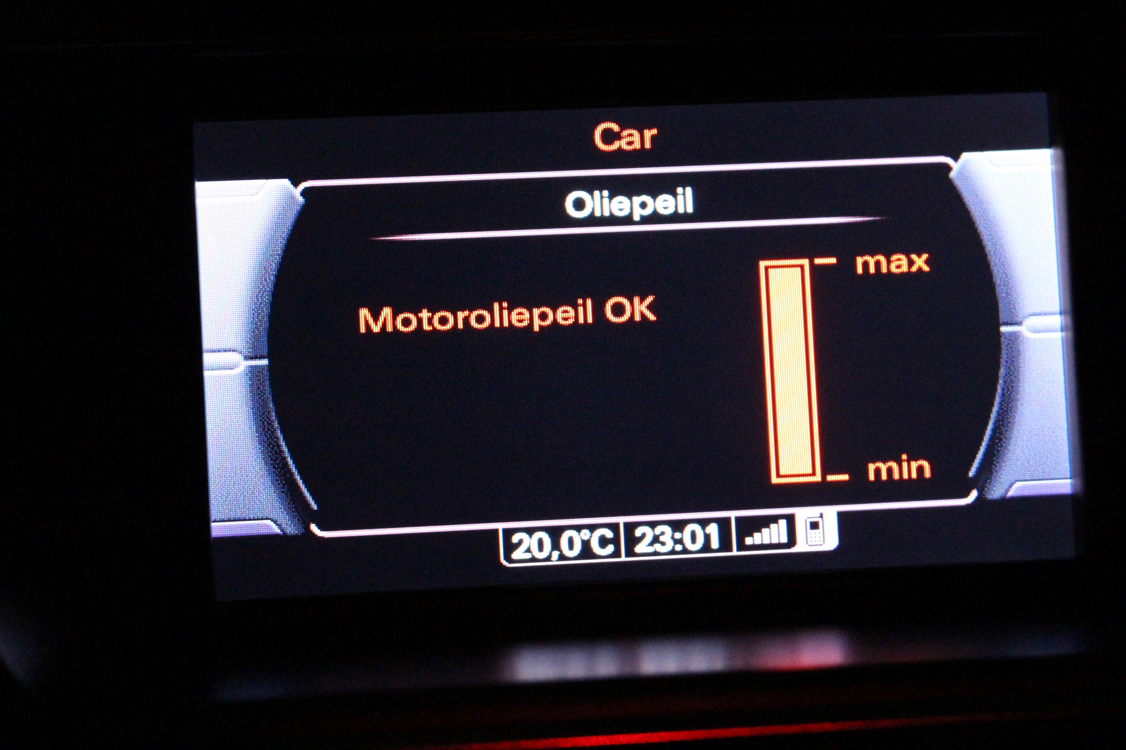

Zrobine 400 km olej max :banan:

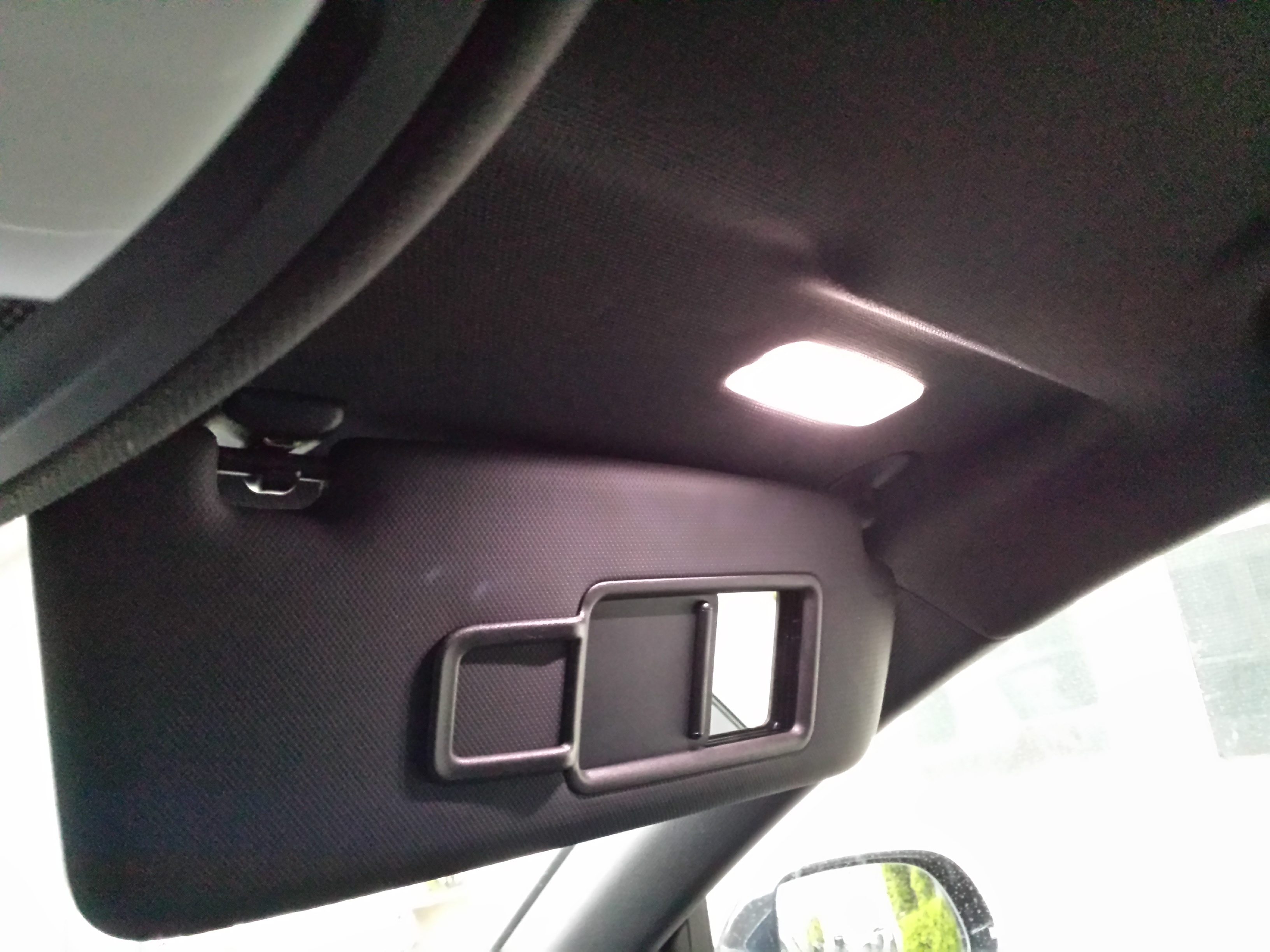

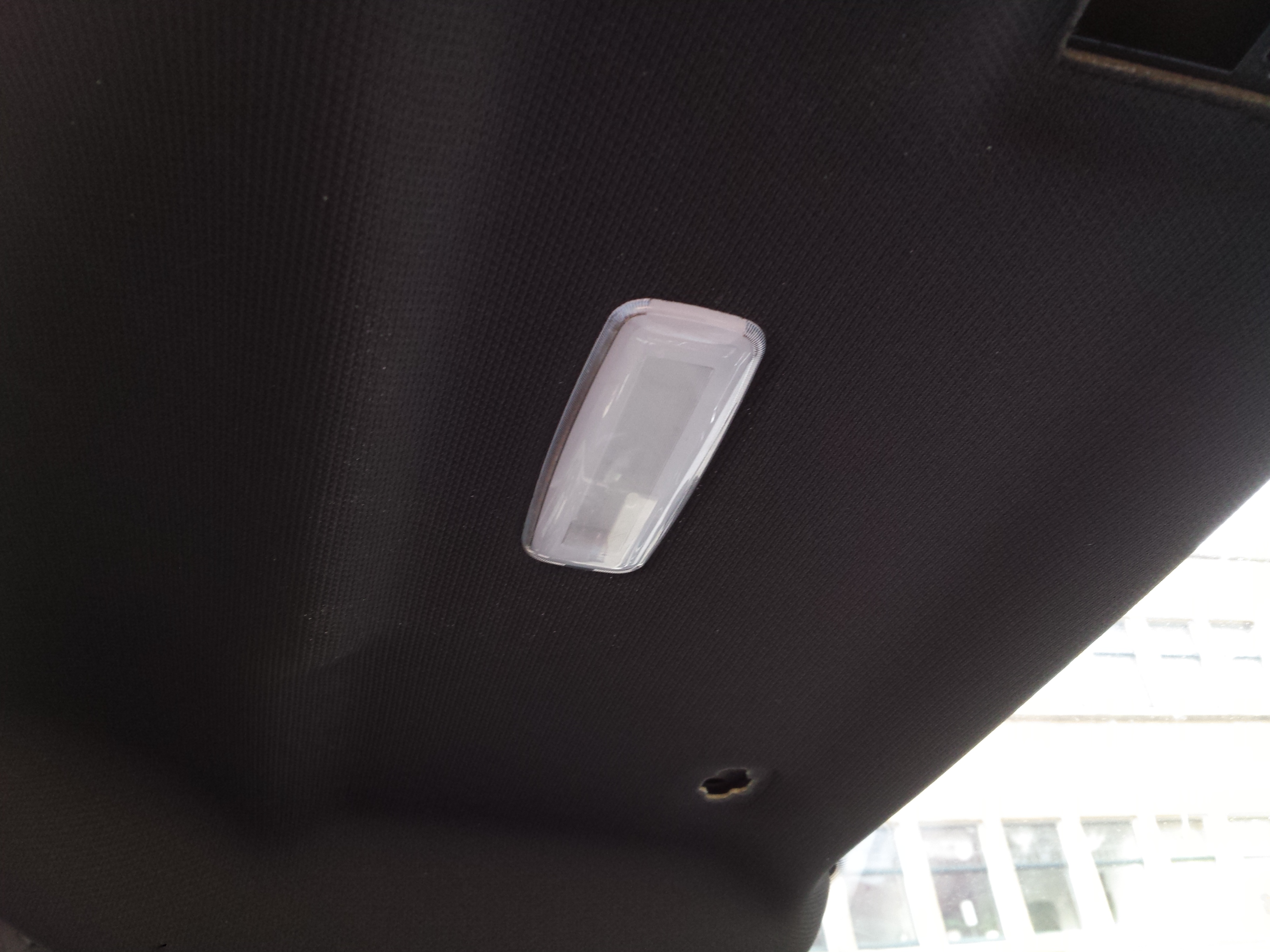

Dodałem dziś do auta jakieś 10PS poprzez montaż oświetlenia słoneczników :wink:

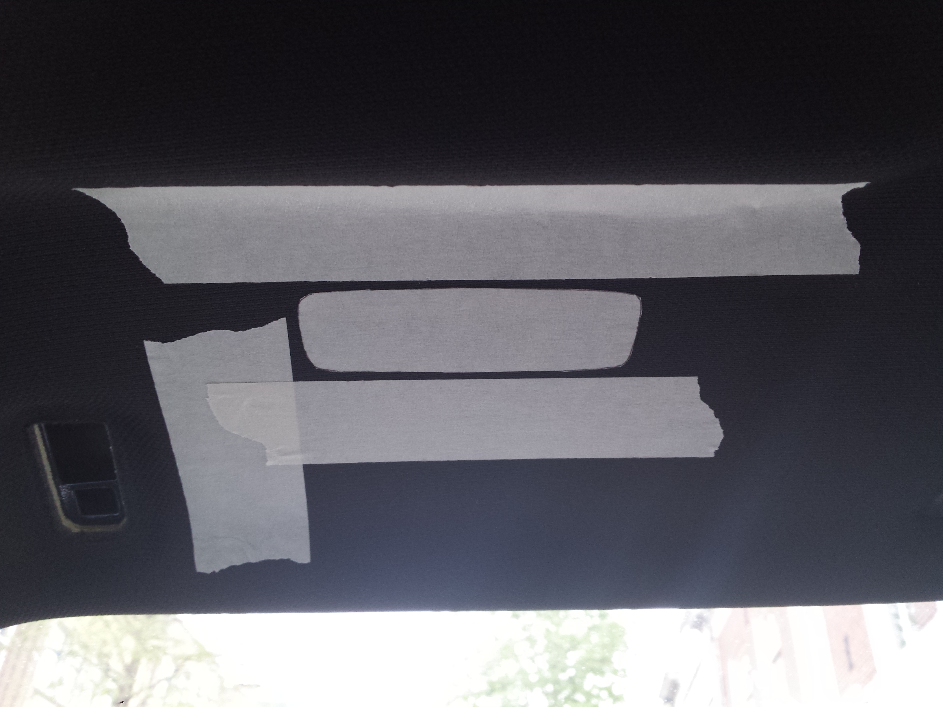

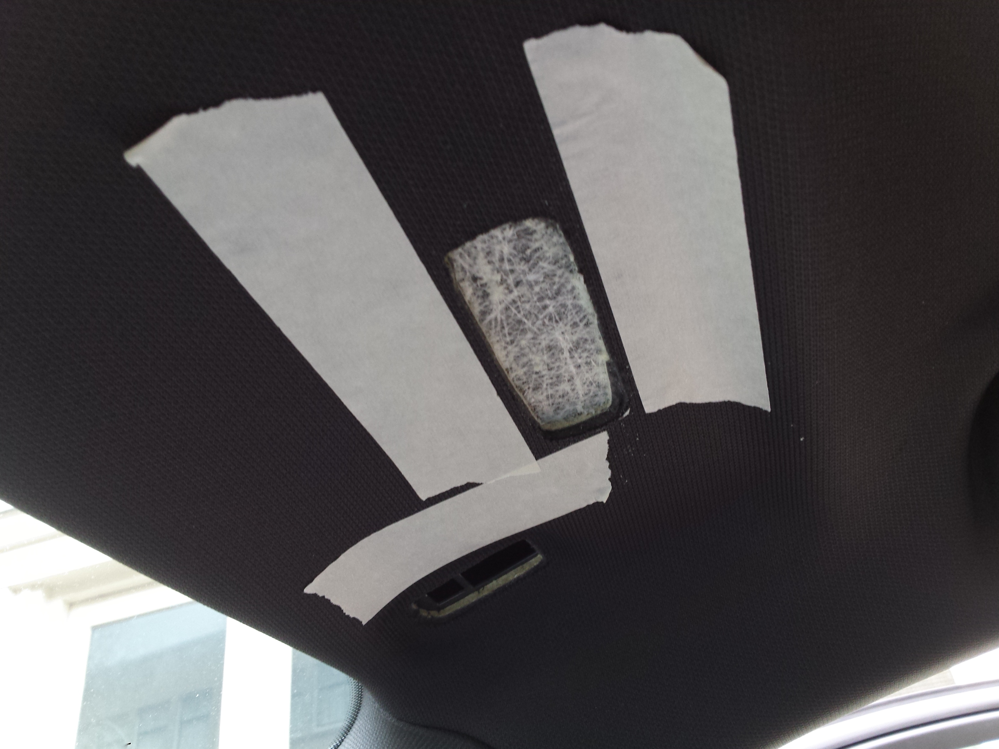

No dzięki za fotki z wymiarami Grześ :hi: przydało się, inaczej pociął bym pół podsufitki :facepalm:
A i tak wysłałem całą kupę k...i h... bo w tym miejscu jest zrobione wzmocnienie z ameliniowej blaszki :facepalm:
Edytowane przez andynl
Daszki musiałeś wymienić rozumiem?
Tak daszki zmienione, pasują od A3 8V :)

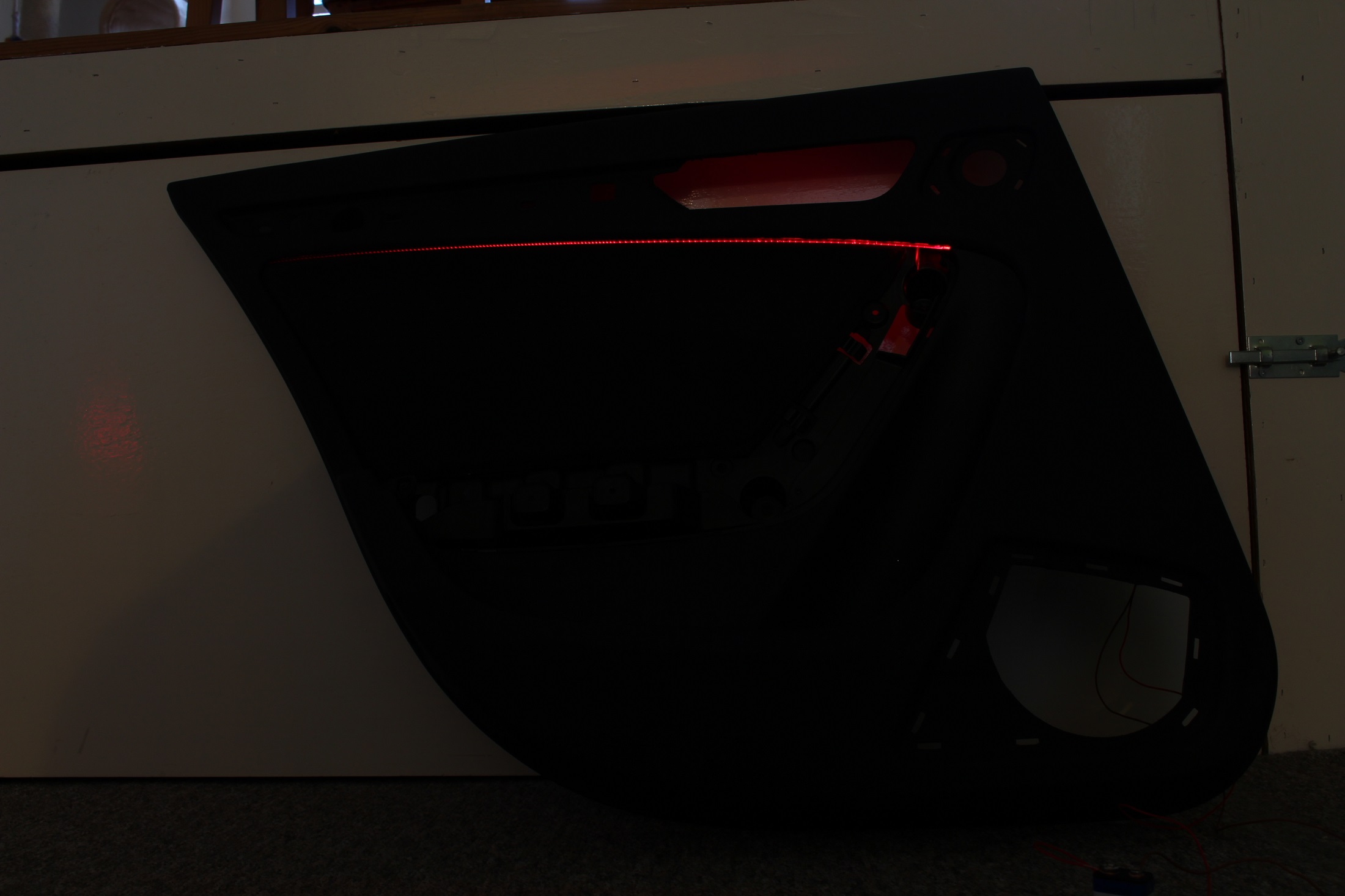

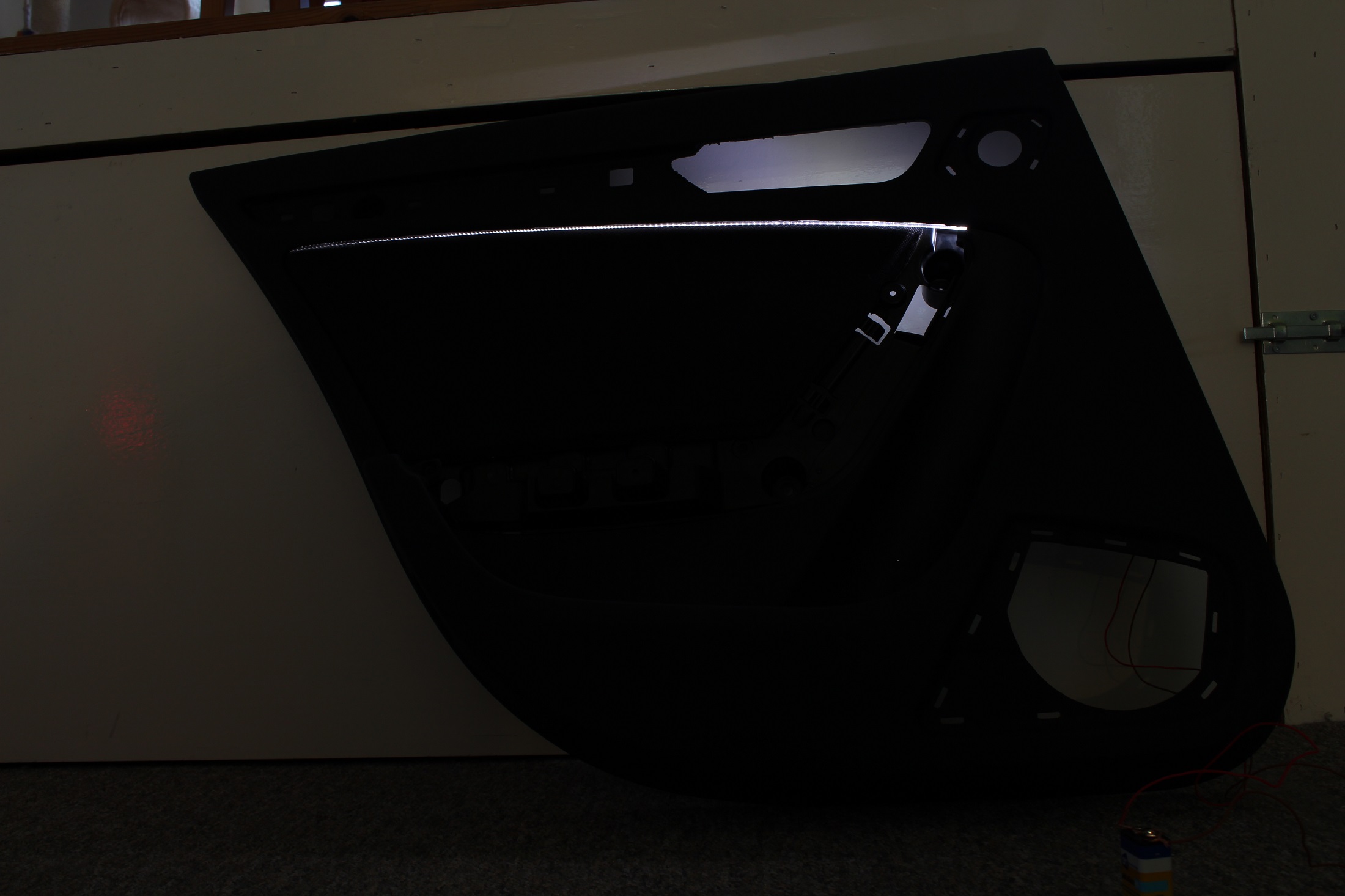

Dodam jeszcze, że wolałbym czerwone. Wyrezałem sobie kiedyś takie ori w C6 i zmieniłem diody na czerwone, bo wyglądało jak szpary w drzwiach stodoły, przez które wpada światło.
No właśnie obawiam się że biały będzie dawał zbyt wiele światła w środku tym bardziej że mam zrobione podświetlenie schowków w boczkach na biało, a czerwony jest stonowany i w sumie ładnie wygląda, na zdjęciach tego dobrze nie widać ale w rzeczywistości efekt jest w pytę :wink:
Skończy się chyba na tym że wyprowadzę kable do podłokietnika i będę sobie zmieniał kolor wraz ze zmianą humoru :grin:

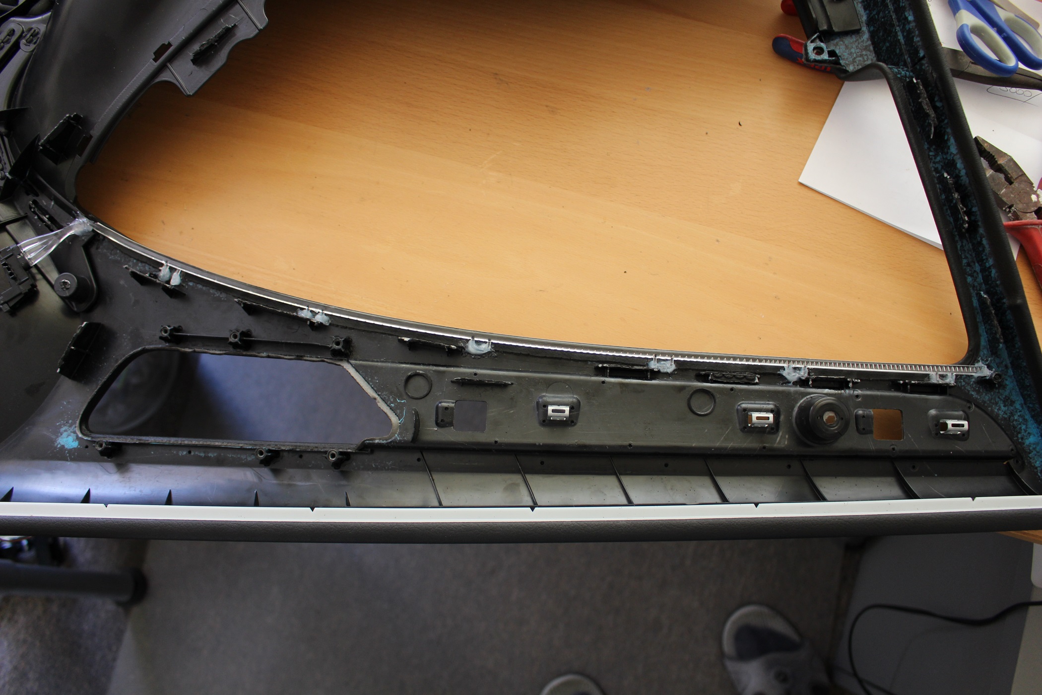

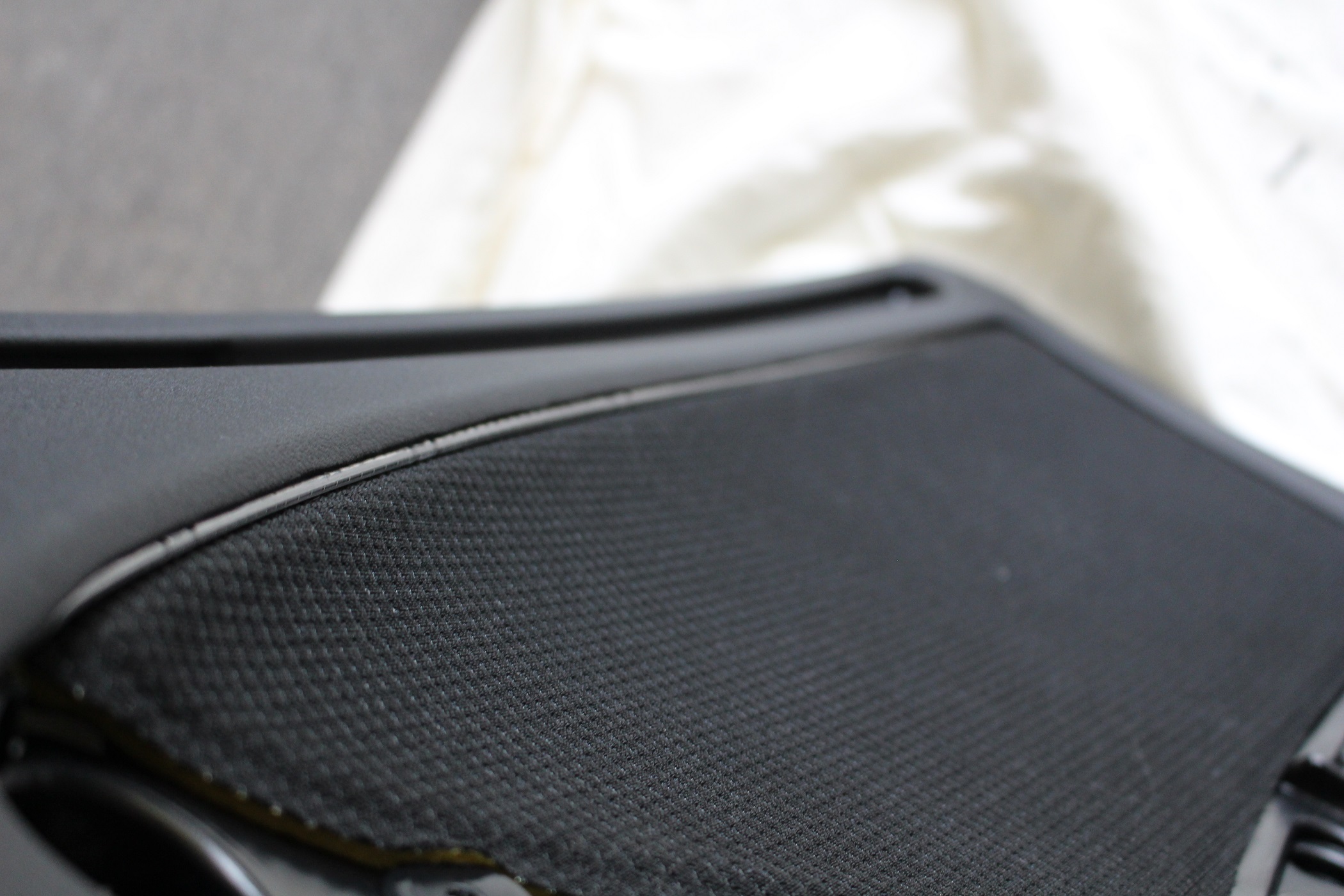

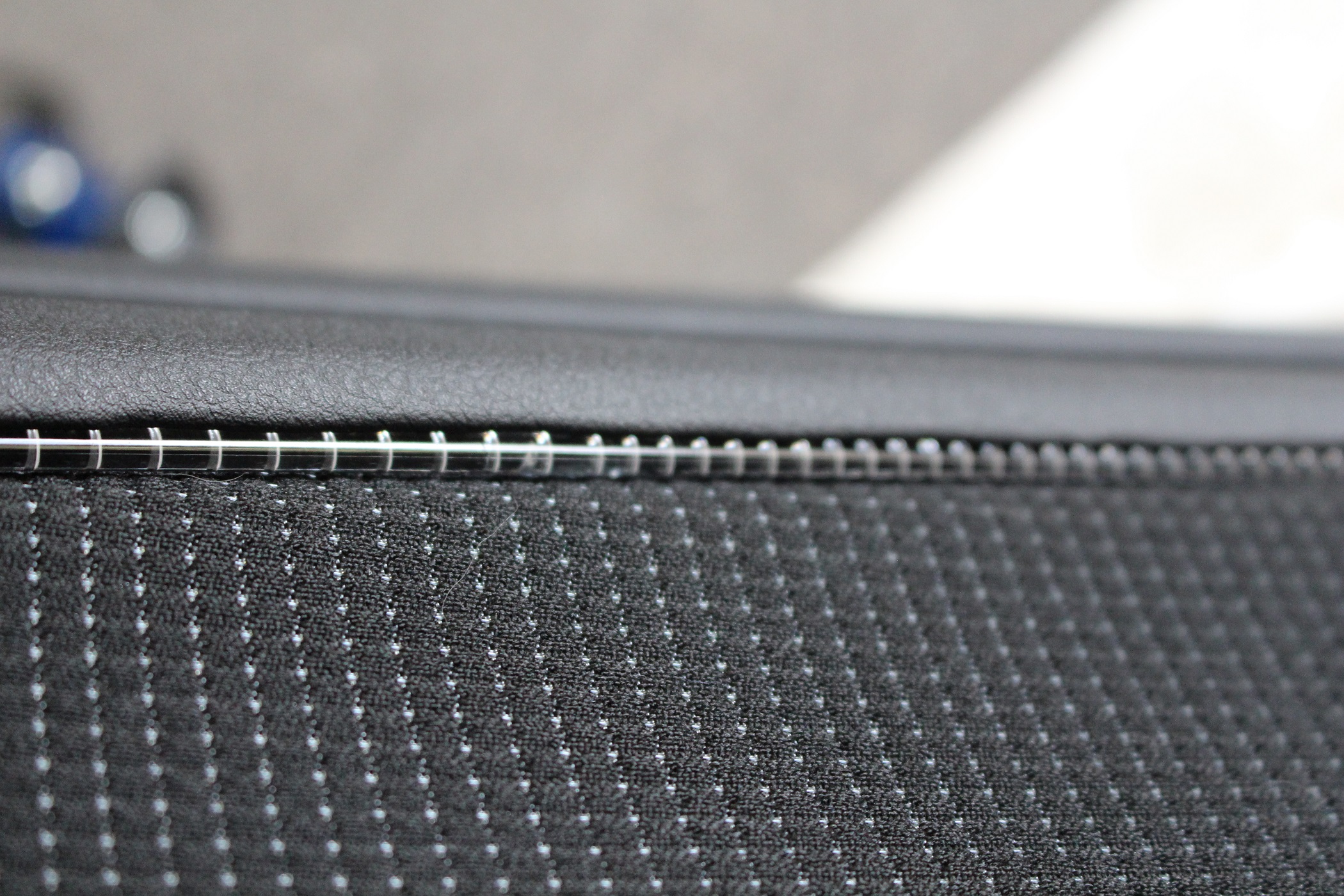

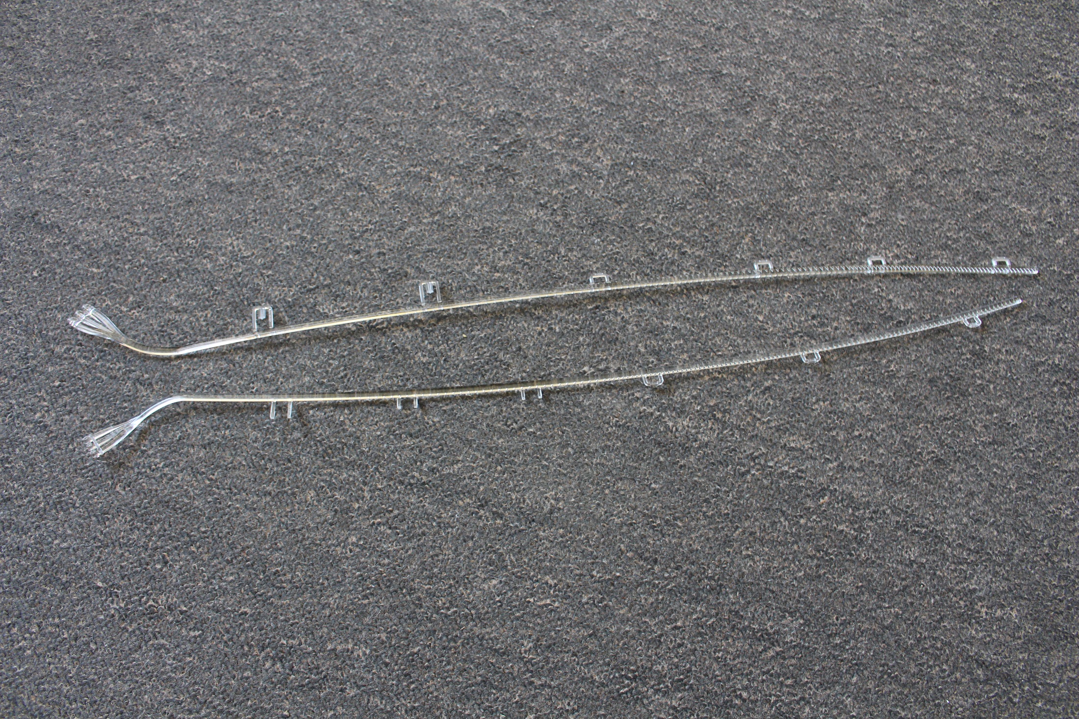

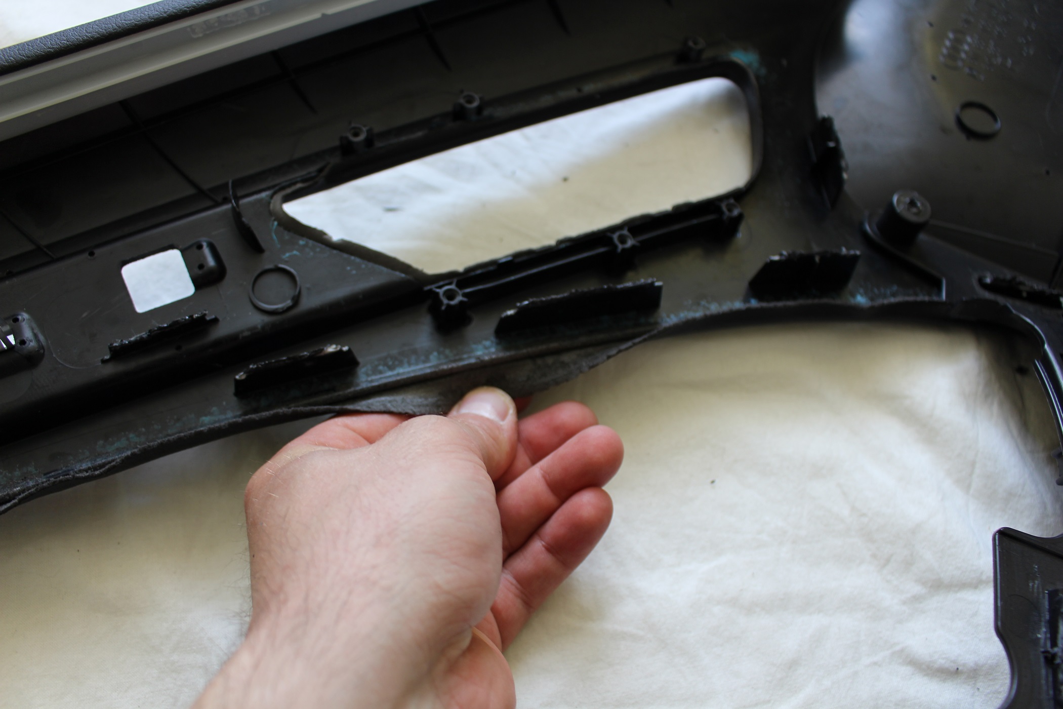

Na razie nie ma co opowiadać bo dopiero eksperymentuję, listwy pochodzą z A6 4G i trzeba je zaadoptować to boczków A4 co się wiąże z prawie całkowitą rozbiórką boczka na części pierwsze rozklejaniem, szlifowaniem,przycinaniem, dopasowywaniem listew na gorąco, sklejaniem, ............................................. długo by jeszcze..............
Ogólnie patent już opracowałem teraz muszę dopracować szczegóły ( i dzięki panu bucku że sobie zostawiłem stare boczki z rolet, dzięki temu mam w czym dłubać) i zabieram się za robotę właściwą :)
Rezaj, rezaj. Powiem Ci, że efekt nawet na zdjęciach jest super. Szczególnie, podoba mi się, że jest to taki delikatny łuk. Czad!
na próbe podłączone pod bateryjkę 9V więc ilość światła jest ograniczona :)
Jak wrzucę już do autka to dojdzie podświetlenie klamki i przycisków, wtedy zobaczę czy znowu nie bedzie za czerwono :facepalm: choć myślę że góra boczka czerwona a kieszeń na dole (czyli jakby dolna część tapicerki) na biało :naughty: że się będzie dobrze komponowało :) no ale to wszystko okaże się na aucie czy mam rację

No trochę roboty jest ale myślę że warto bo efekt nawet na sucho jest fajny :)
Nr. listew
4G0 919 173 A
4G0 919 174 A
4G0 919 177 A
4G0 919 178 A

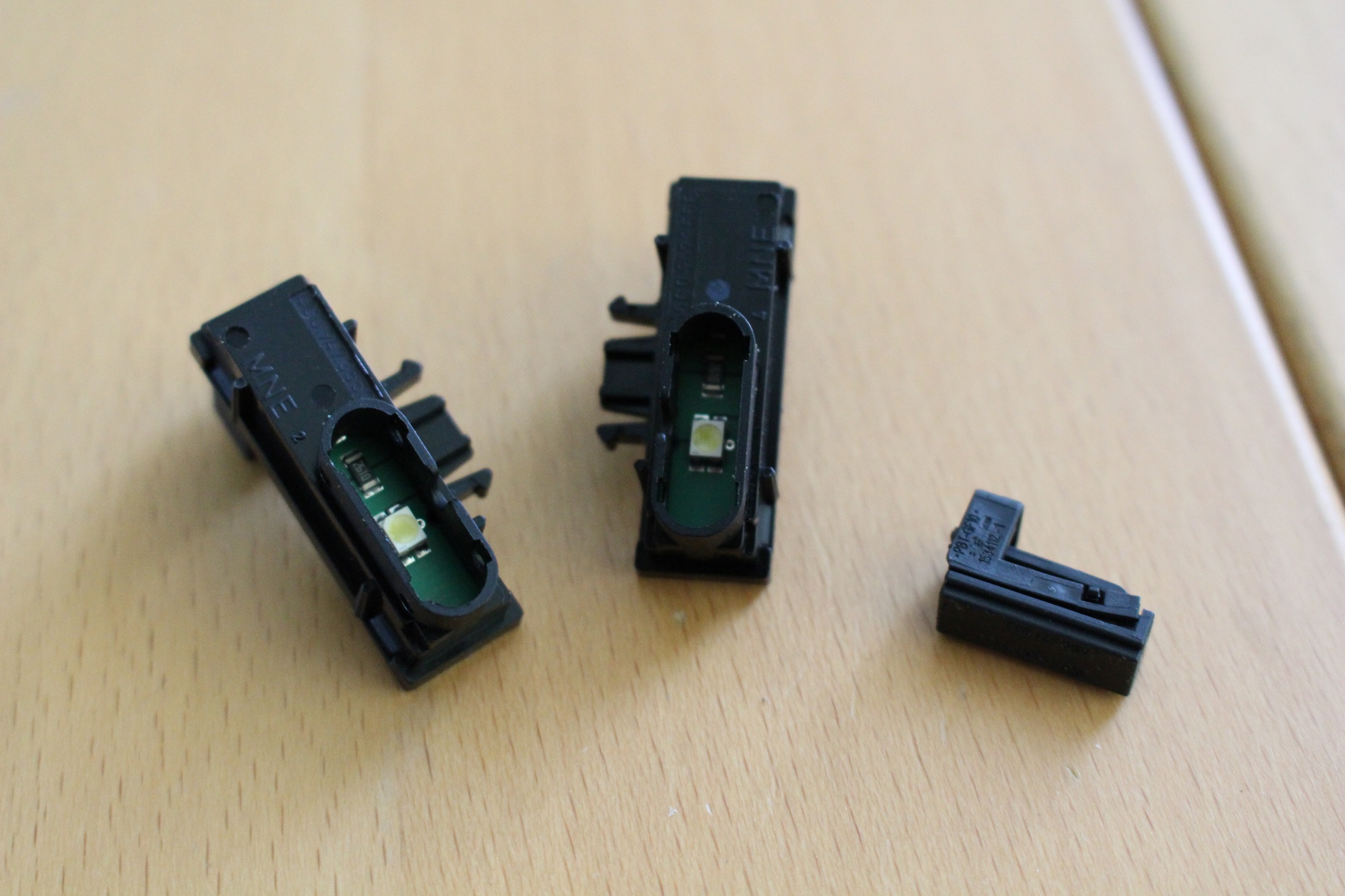

do tego idą lampki led z dwukolorową diodą (po zmianie biegunów albo świeci na czerwono albo na biało :) )
4G0 947 355 B - strona lewa
4G0 947 355 C - strona prawa (lub odwrotnie ;) )
i standardowa wtyczka
4B0 971 832
oryginalnie listwy z końcówką 173A, 174 A są krótsze i w A6 idą na przód, do naszych autek trzeba zamienić i wcisnąć w tylne boczki

No i narobiłem twórczego bałaganu w domu :facepalm: :facepalm: :facepalm:
12 godzin pracy i zrobiłem tylko dwa boczki :facepalm: chyba muszę sobie zrobić przerwę, bo mam chwilowe zwątpienie w cel tych prac :facepalm: :facepalm: :facepalm:

No i sytuacja taka :wink: 1300km zrobione po STAGEach i poziom oleju :banan:
Po 13 000 tez będzie cala belka :) Teraz jakiś czips by się przydał :naughty: Profesjonalny warsztacik: Festool mini, itepe :thumbup1:
