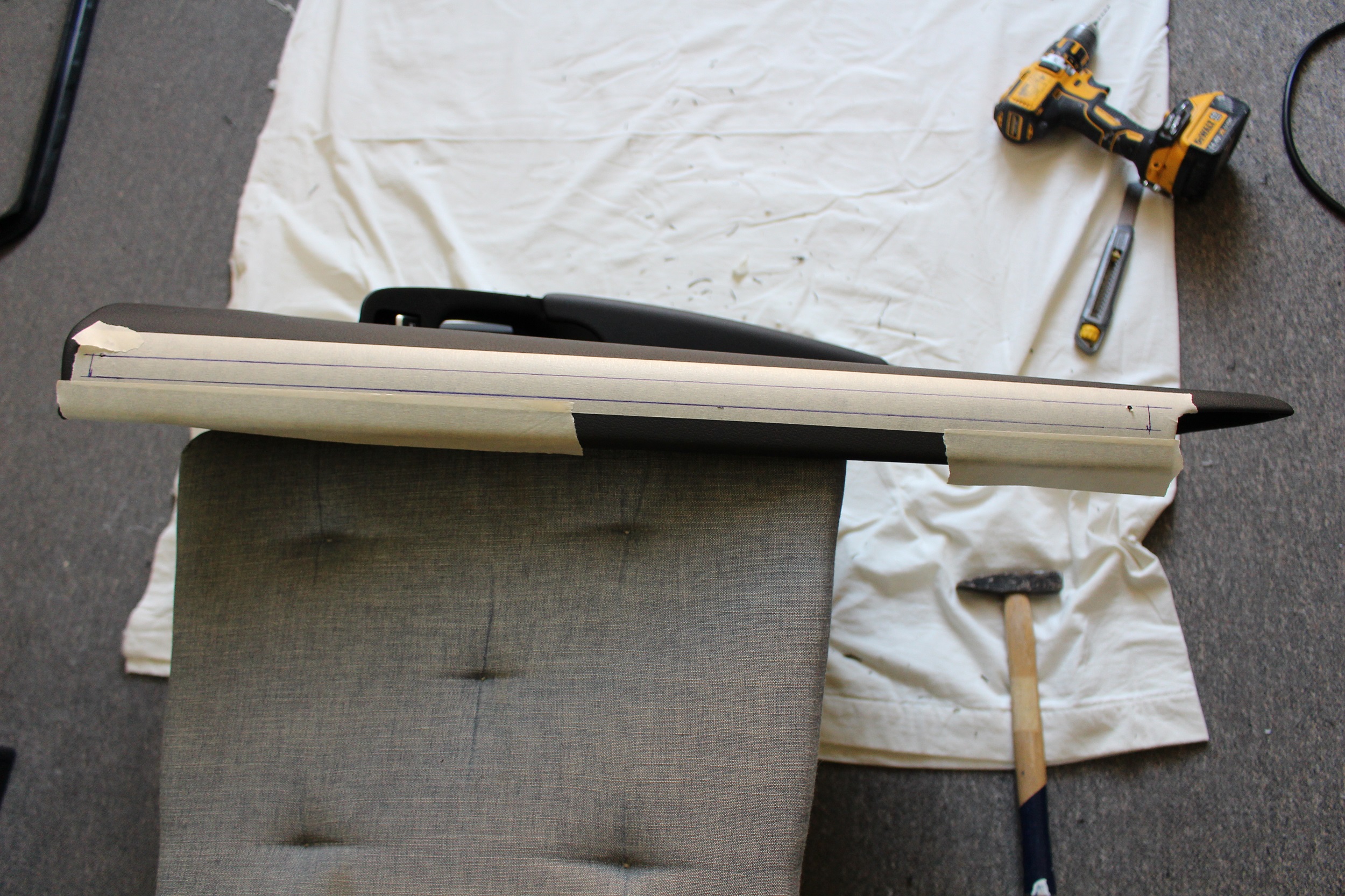

Mam takie pytanko do Ciebie Andy. Chcę dorazać u siebie takie roletki jak twoje, niestety zakupione boczki mają inną tapicerkę. Powiedz, czy lepiej przełożyć tą tapicerkę, czy rezać rolety do moich boczków, tak jak Ty to zrobiłeś?
A to już Twój wybór, robota jest mniej więcej taka sama, ja przekładałem bo moje boczki wizualnie były lepsze, zresztą wydaje mi się że same rolety łatwiej wkomponować niż przekładać te szmatki.
Robota w sumie prosta tylko trzeba trochę cierpliwości i dokładności
A napisz tak w dwóch słowach jak to robiłeś.

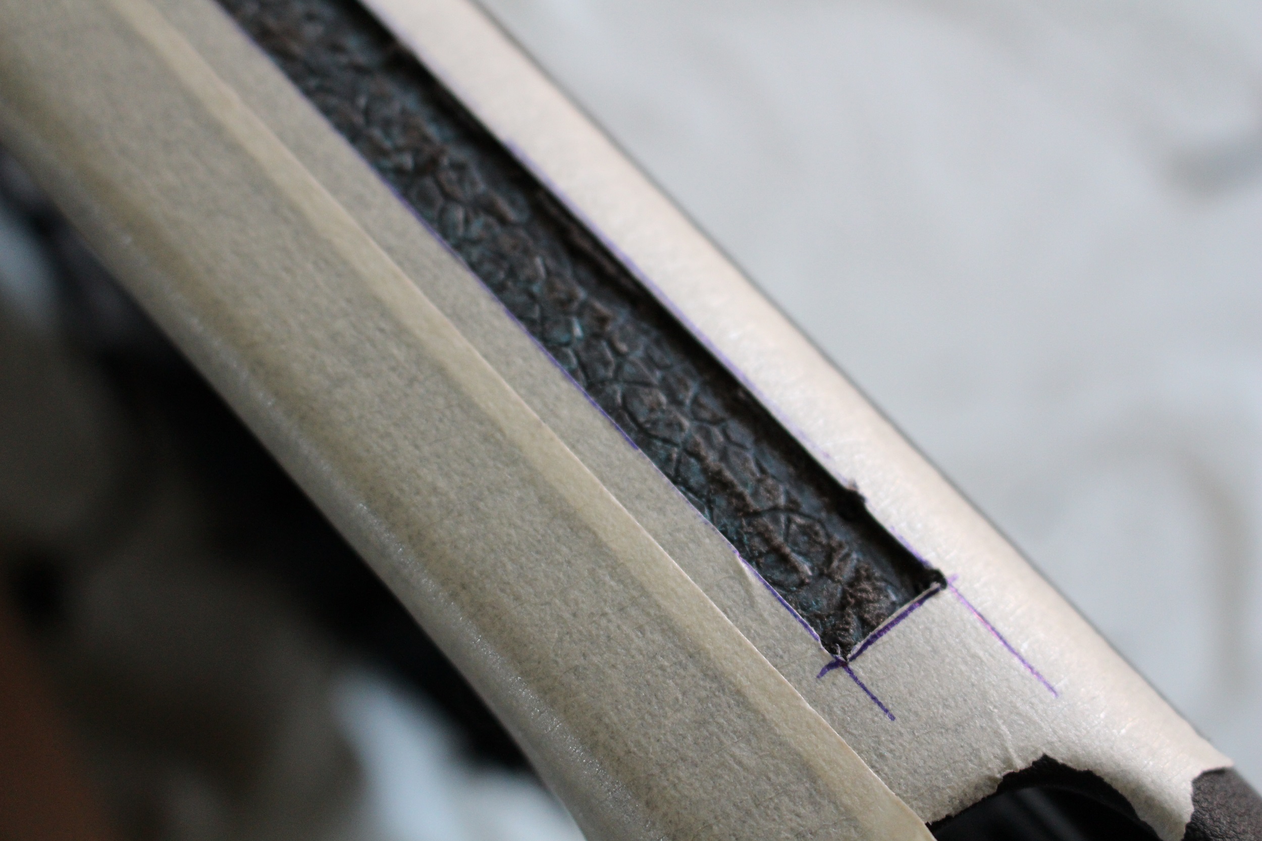

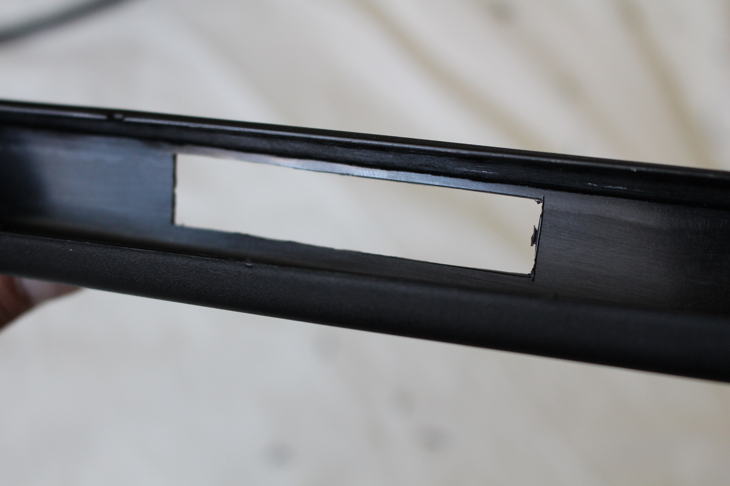

Jak masz ori boczki to masz ułatwioną sprawę, odmierz sobie dokładnie jak maja byc otwory w boczkach, ja naklejałem taśmę papierową i odrysowywałem linie i później po tych liniach ciąłem. Wytnij sobie najpierw nożem kształt i oderwij skórkę wraz z gąbką pod spodem ułatwia to trochę cięcie.
Możesz wycinać albo dremlem albo ostrym nożem do tapet z tym że nożem więcej zabawy i jak Ci sie nóż omsknie to potniesz boczek :wink:

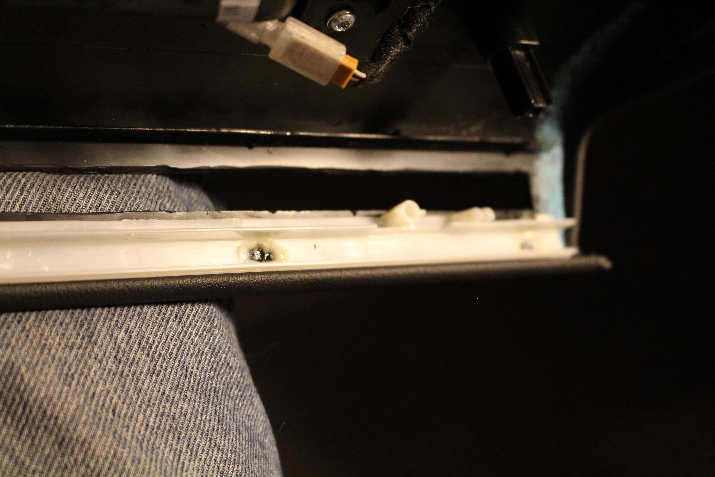

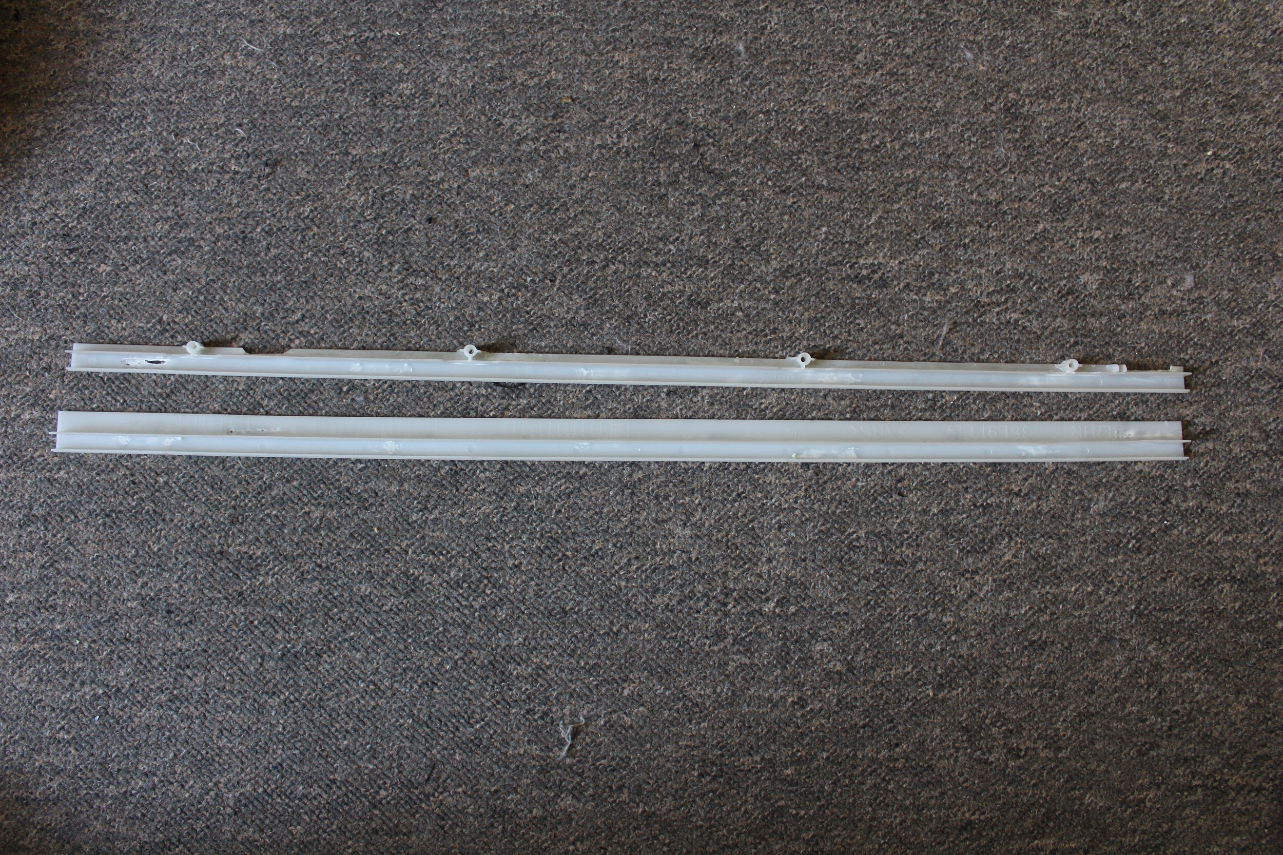

Biały plastik z tyłu boczka do którego przykręcane są rolety trzeba delikatnie odkleić i przykleić do drugiego boczka, ja lepiłem na supergluta i dodatkowo w kilku miejscach zgrzałem lutownicą.
Jak chcesz to mogę Ci wieczorem pare fotek podrzucić, teraz muszę lecieć do serwisu z moim nieszczęsnym silnikiem :facepalm:

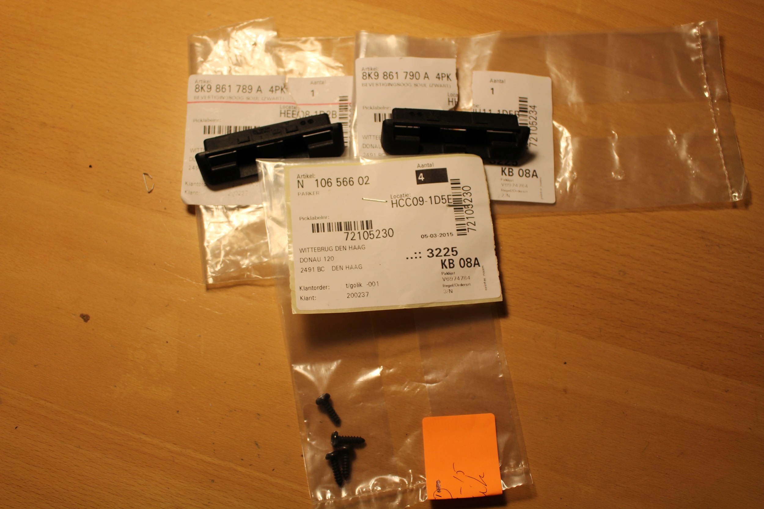

Powiedz mi jeszcze Andy, ten dinks do zaczepiania rolety, to z ASO? Masz numer i cenę?
Edytowane przez Hohe
Mam, ja wszystko mam ;)
Wieszaczki lewy i prawy (choć przyglądałem im się uważnie i ja nie zauważyłem żadnej różnicy między nimi, ale są oznakowane jako L i R)8K9 861 789 A 4PK (oznaczenie koloru czarny) 8K9 861 790 A 4 PK oraz wkręciki do tego
N 106 566 02

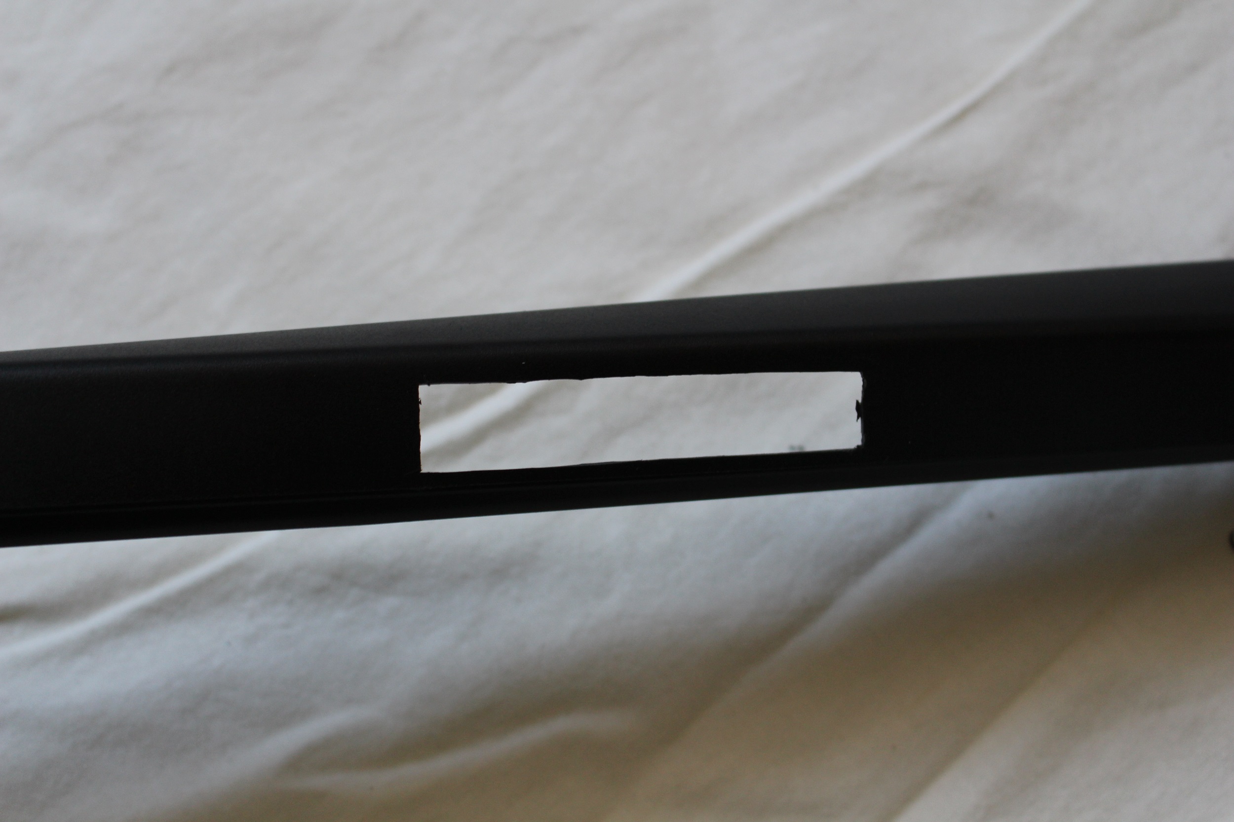

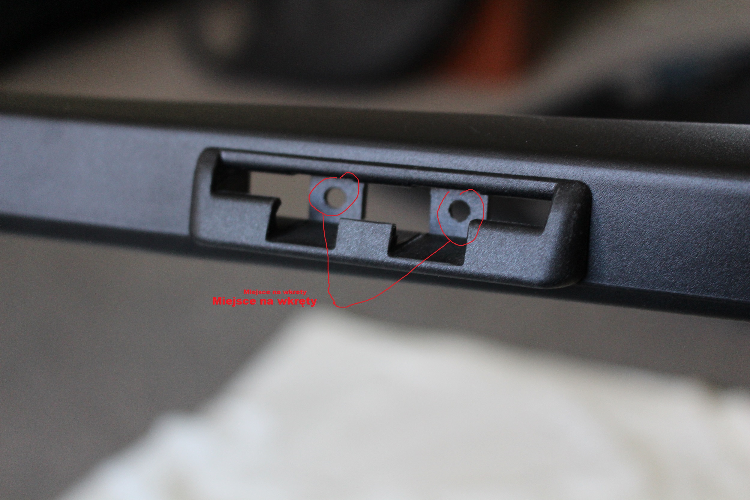

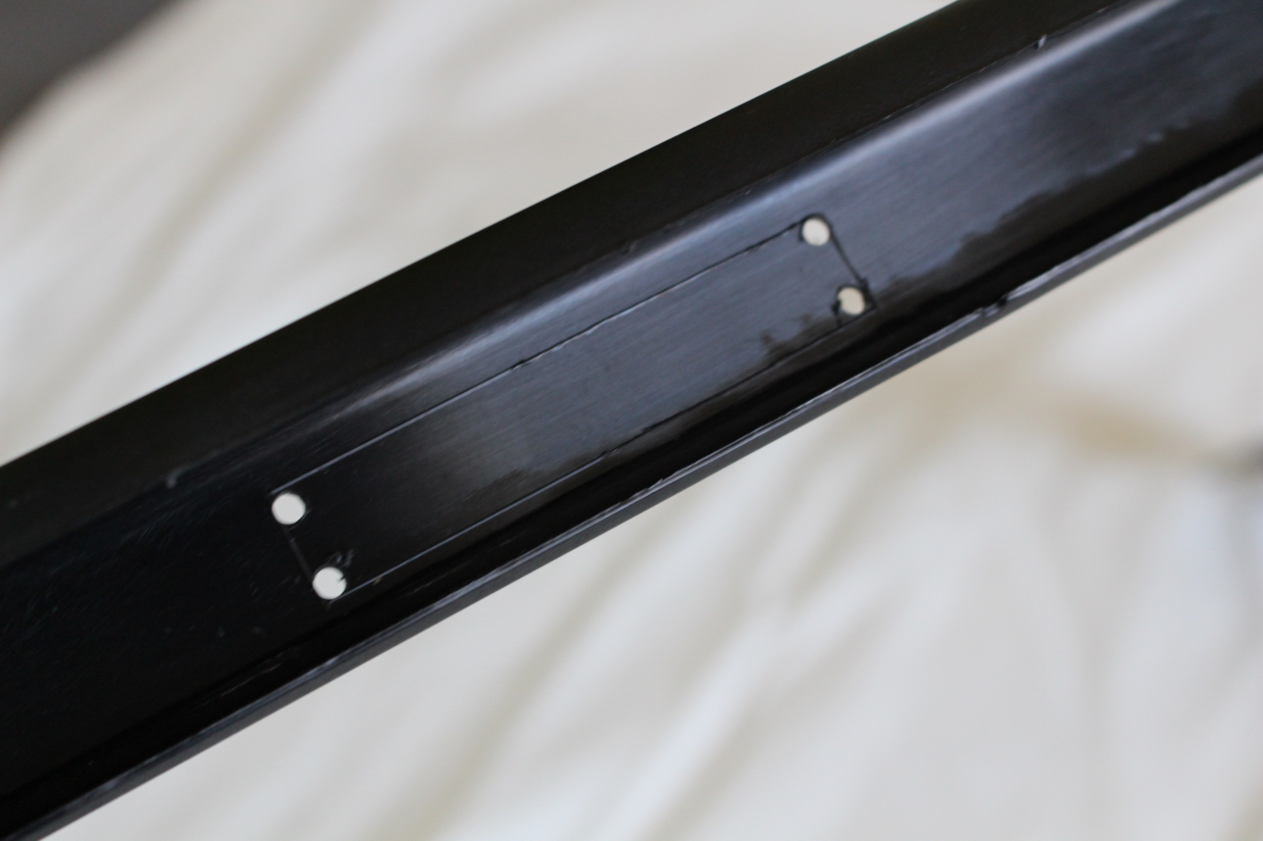

Teraz jak będziesz wycinał otwory na te wieszaki to uważaj :angry: z tyłu plastików jest zaznaczone gdzie powinien być otwór do wieszaka i ja tak wyciąłem, i teraz prawa pasuje idealnie a lewa ramka minąłem się o pół otworu :facepalm: chyba sie fabryka jebła w oznaczaniu i teraz muszę sobie kupić nową ramkę :facepalm: :facepalm: :facepalm: :facepalm: 27,50 € w plecy :facepalm: :facepalm:
Metalowa ramka drzwi ma natrasowane otwory gdzie przykręca się wieszak i tego sie trzymaj :wink:
i jeszcze kilka fotek z rezania

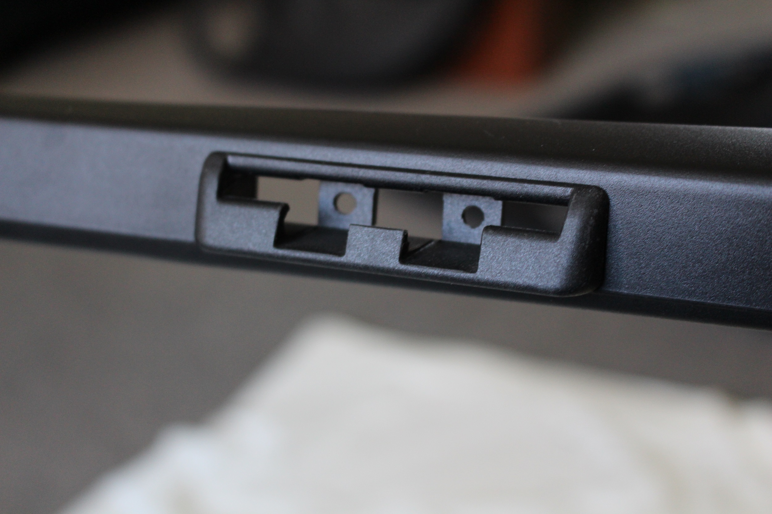

Trochę nie kumam tych ramek. W czym trzeba wyciąć otwór? Nie wystarczy przykręcić tego uchwytu?
Zobacz jeszcze raz pierwsze zdjęcie to zrozumiesz :)
Dobra, byłem w aucie i teraz wszycho jasne. Ta plastikowa ramka jest jakoś przykręcona, czy po zdjęciu boczka sama schodzi?
Śrubek 8 rozumiem, czy jak na zdjęciu 4?
Ramka siedzi na wcisk w uszczelce, trzeba ją powoli wyciągnąć żeby nie połamać, trochę z tym zabawy ale wszystko jest do zrobienia :)
Śrubek trzeba 4 po 2 na uchwyt
Aaa, myślałem, że wkręca się je w te wywiercone otwory.
Nie otwory wywierciłem sobie żeby było łatwiej przy wycinaniu, normalnie wycinasz w tej ramce prostokąt 15mmx 40mm około (nie mierzyłem) a pod ta plastikową osłona drzwi w ramce metalowej okna znajduja się zaznaczone otwory do przykręcenia wieszaka (niestety nie zrobiłem zdjęcia ale jak zdejmiesz ten plastik to na pewno znajdziesz)
Edytowane przez andynl
Ok, dam radę. Myślałem tylko, że ta część z czterema dziurkami to metalowa ramka. To mnie zmyliło.
Nie to nie to :) bedę zmieniał ramkę w tym tygodniu to zrobie fotki tej metalowej :)
