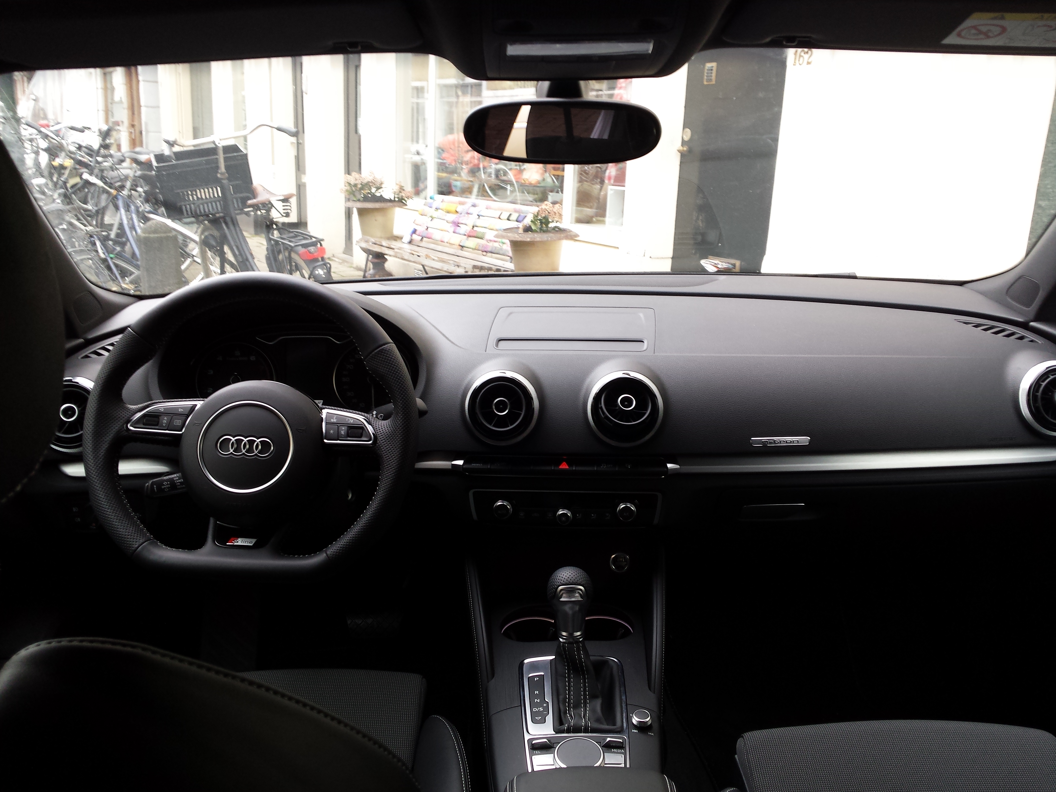

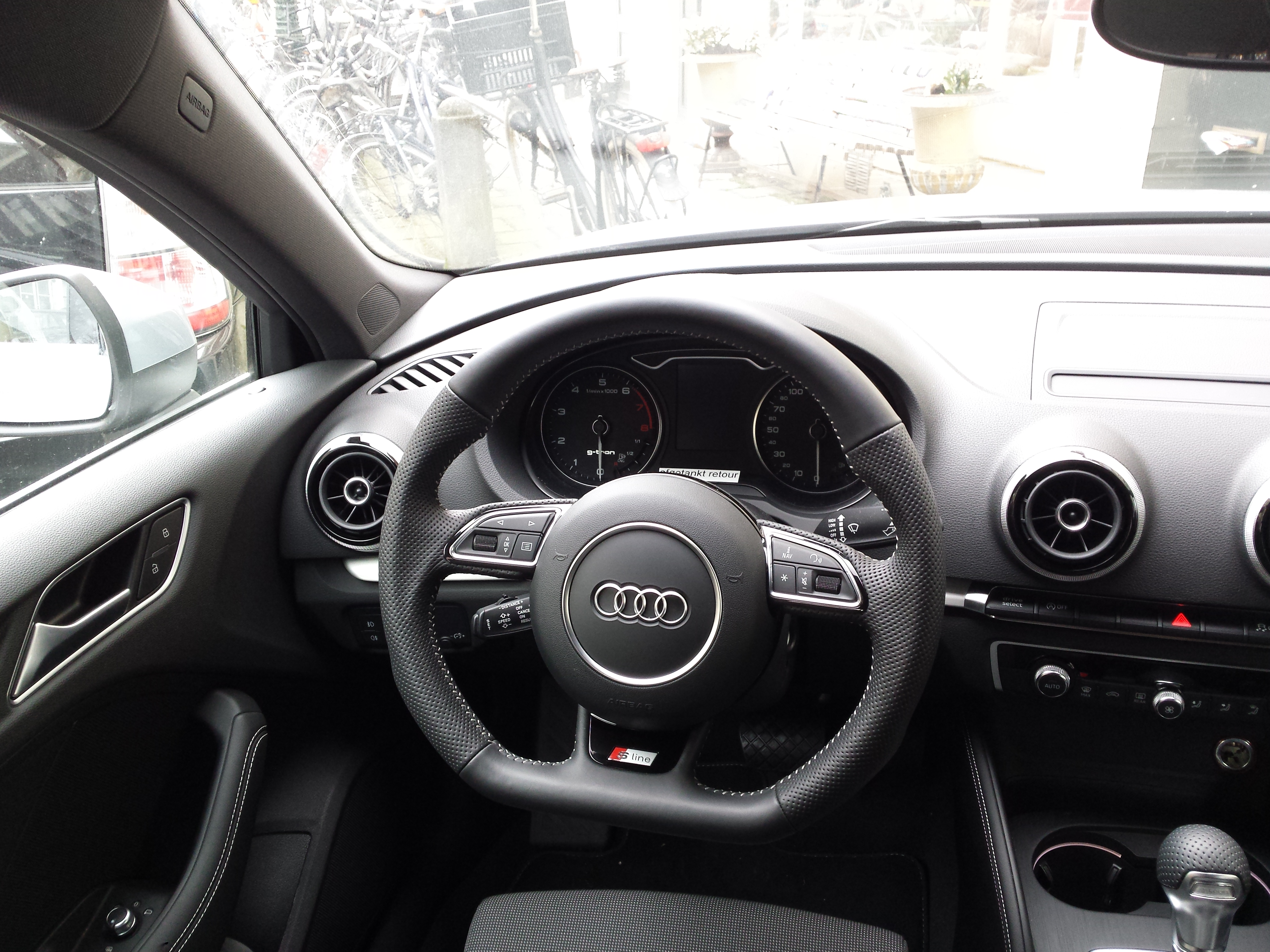

Moje autko pojechało dziś do serwisu a ja dostałem takie cuś :(
A3 sportback G-tron S-tronic Pro Line-S 110ps
Autko ma fajne fotele (wygodne) MMI3G+ cięta kierownica ..................no i to tyle co mi się tam widzi :( reszta to totalny badziew jakiś :facepalm:
Bardzo dziwnie mi się jeździ takim małym autem w automacie i do tego jeszcze ten S-tronic to jakaś totalna pomyłka, na D reaguje po 3 zdrowaśkach a na S silnik wchodzi na takie obroty iż myślałem że ucieknie mi spod maski :facepalm: :facepalm: :facepalm:
Nie moge się już doczekać powrotu swojej krówki :) nie ma to jak swoje A4 :wink:

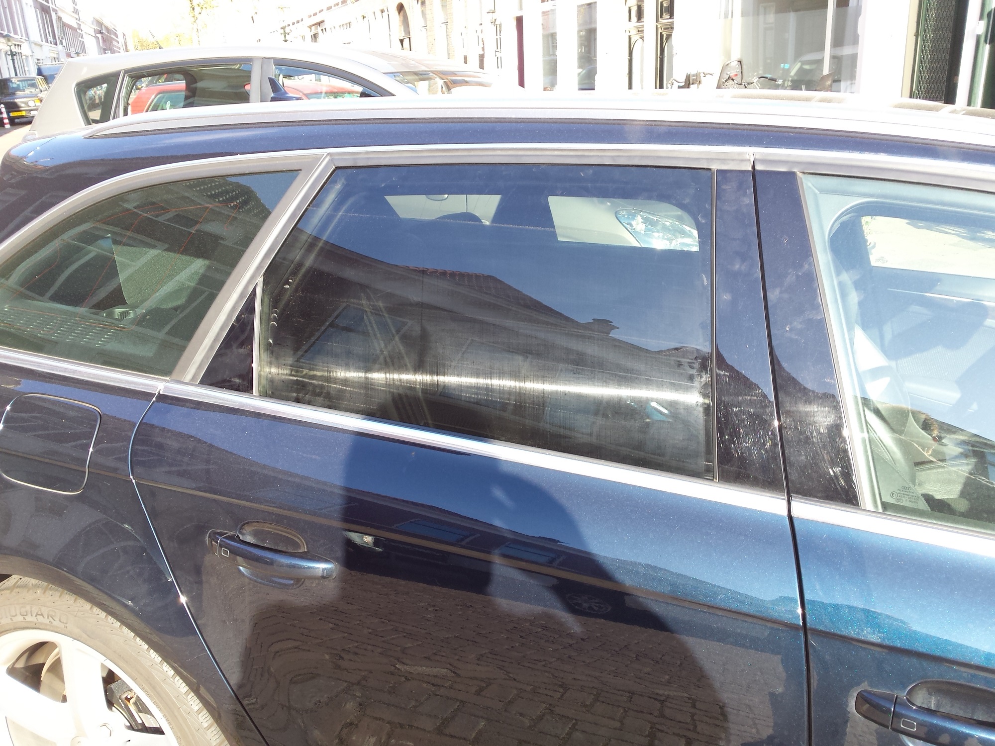

Z bardziej przyjemnych rzeczy, dziś na autko wpadły ciemne szybki ORI
Niestety fotki robine miotłą więc kiepsko widać efekt, jutro zrobię coś lusterkiem :wink:
Poza tym wpadły też roletki na tył :)
