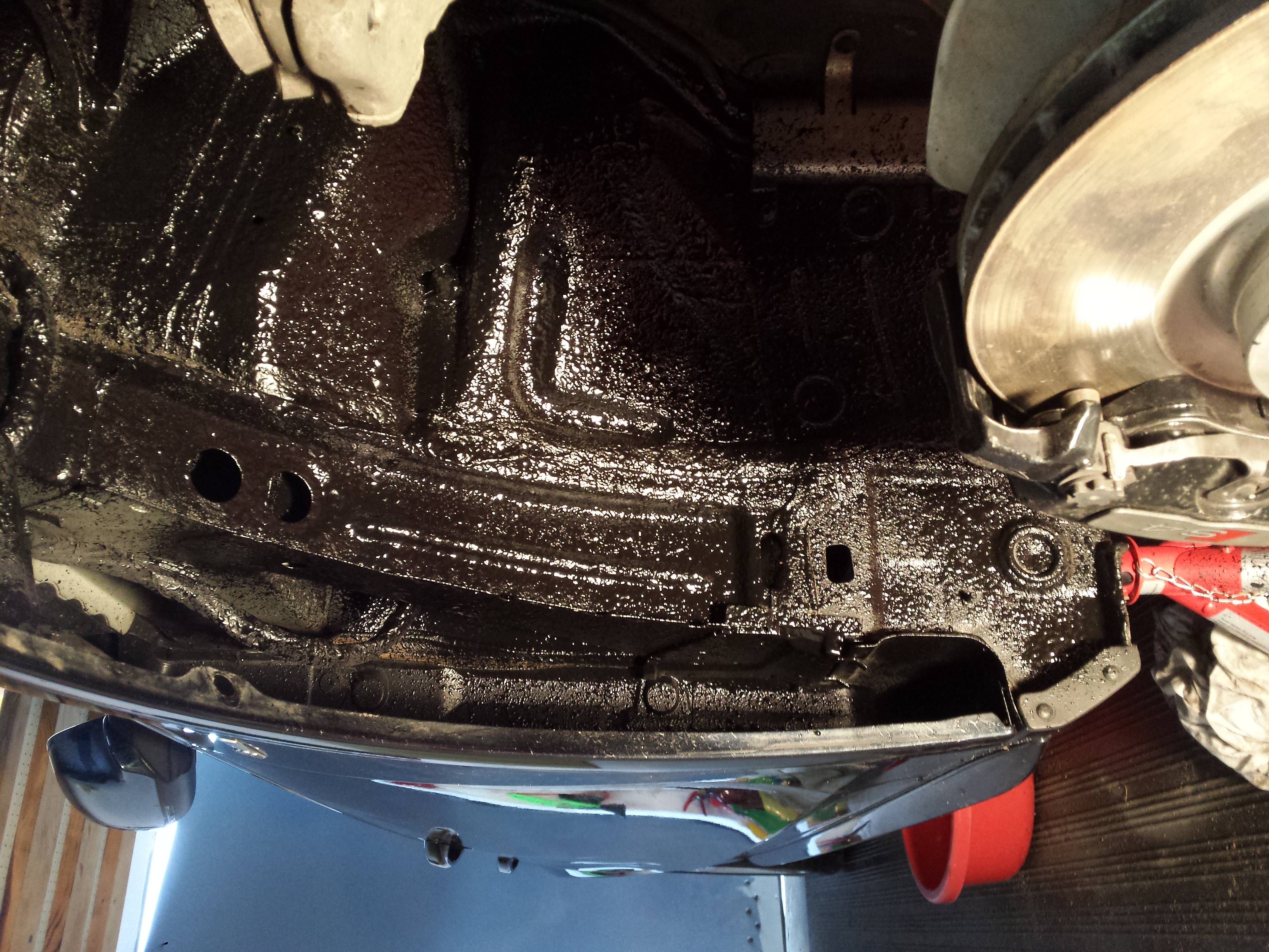

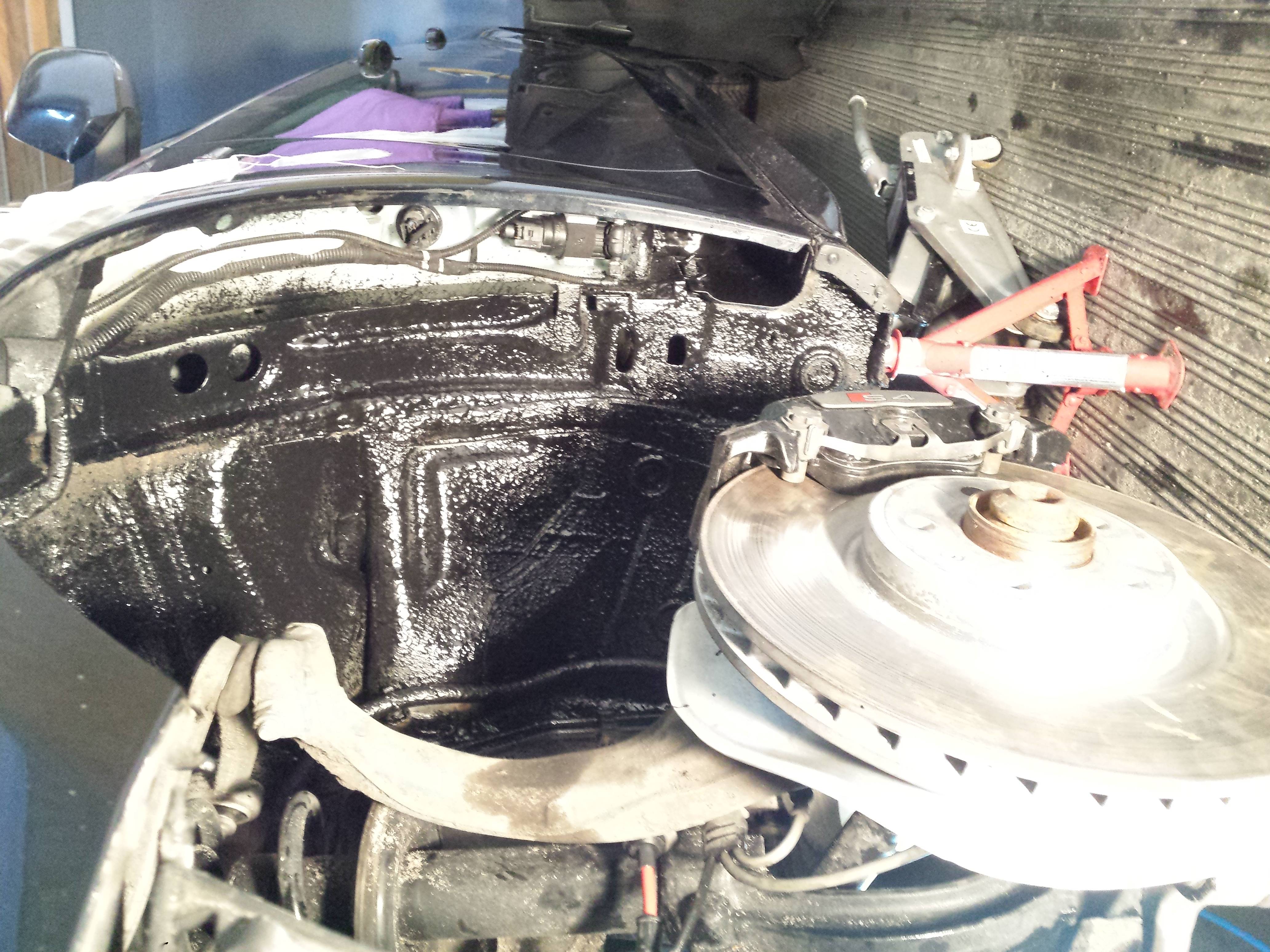

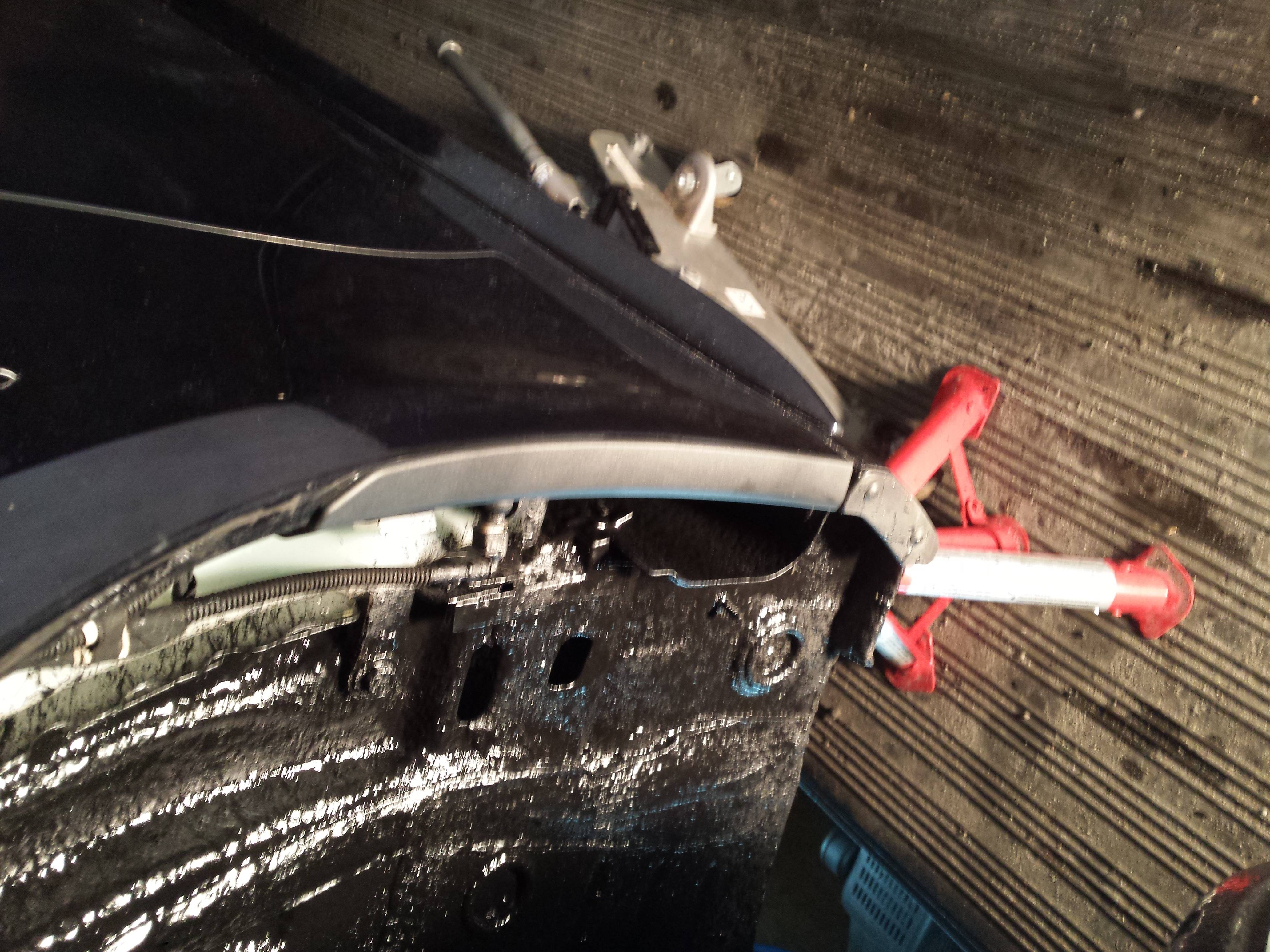

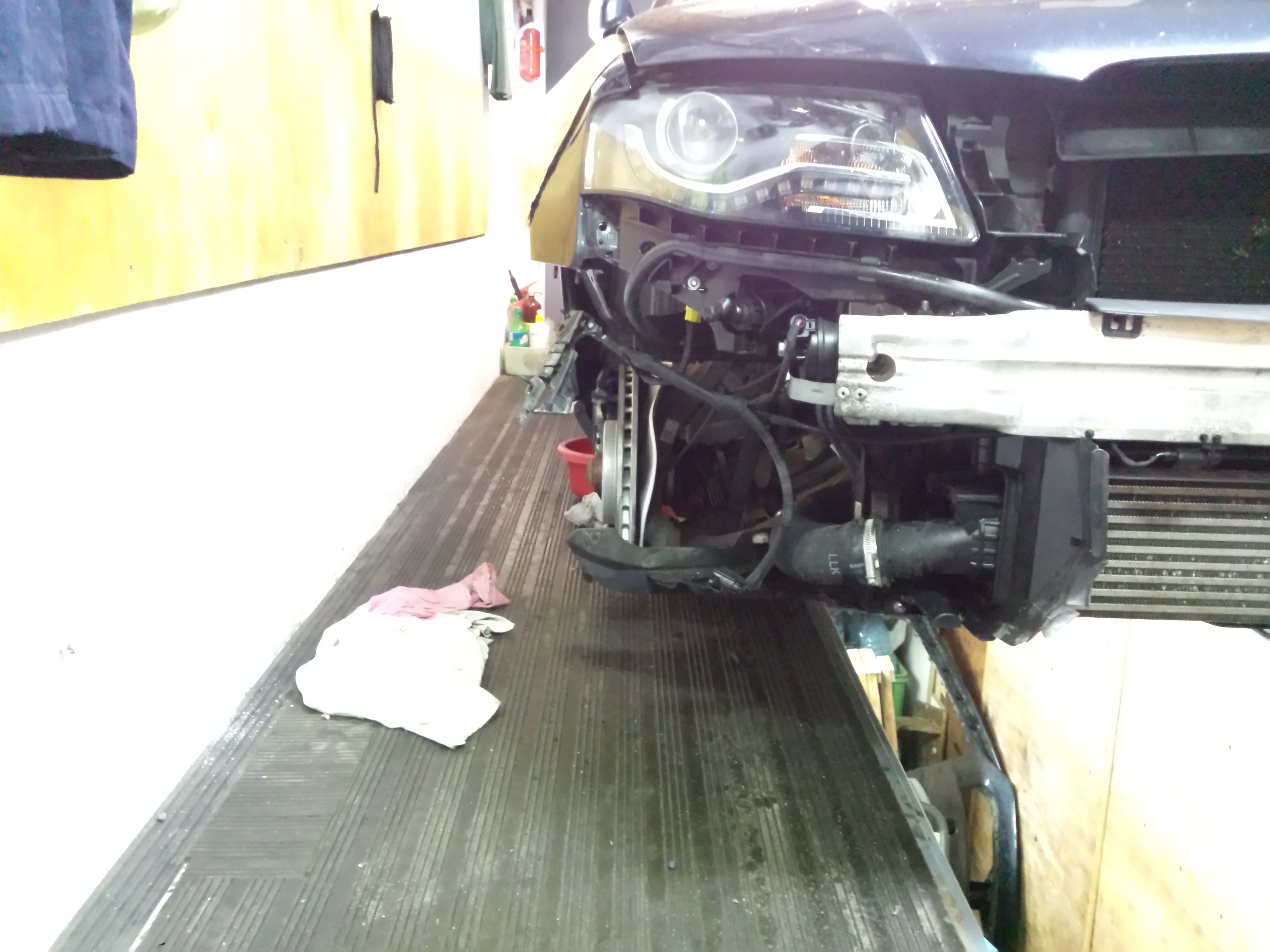

andynl 9 Opublikowano 6 Stycznia 2015 Autor Udostępnij Opublikowano 6 Stycznia 2015 Po dwu dniowej ciężkiej walce (z problemami) on board zawitały hebeliki od S4 Przy okazji kilka innych pierdółek zrobionych. Zabezpieczone nadkola i błotniki zamontowane osłony błotnika No i oczywiście hebelki Założyłem też zderzaczek na przód S-line ale chwilowo fotek brak bo już mi wczoraj padł telefoniksofon zrobię jakąś sesyjkę przy okazji Odnośnik do komentarza Udostępnij na innych stronach Więcej opcji udostępniania...

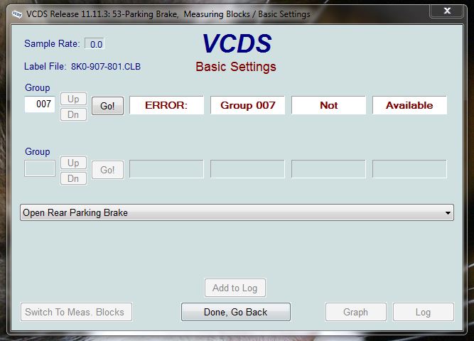

andynl 9 Opublikowano 6 Stycznia 2015 Autor Udostępnij Opublikowano 6 Stycznia 2015 (edytowane) pewnie teraz jeździ i heble dociera Prorok czy jak właśnie wróciłem z przejażdżki Różnica jest, to nie podlega dyskusji ale mam założone nowe klocki więc na razie czuć że to jeszcze nie to, jak się dotrą powinno być jeszcze lepiej Ogólnie rzecz biorąc klient zadowolony choć nie obyło się wczoraj bez problemów przy zakładaniu tyłu Dwie godziny potem doszedłem gdzie jest problem i dalej poszło jak z płatka Edytowane 6 Stycznia 2015 przez andynl Odnośnik do komentarza Udostępnij na innych stronach Więcej opcji udostępniania...

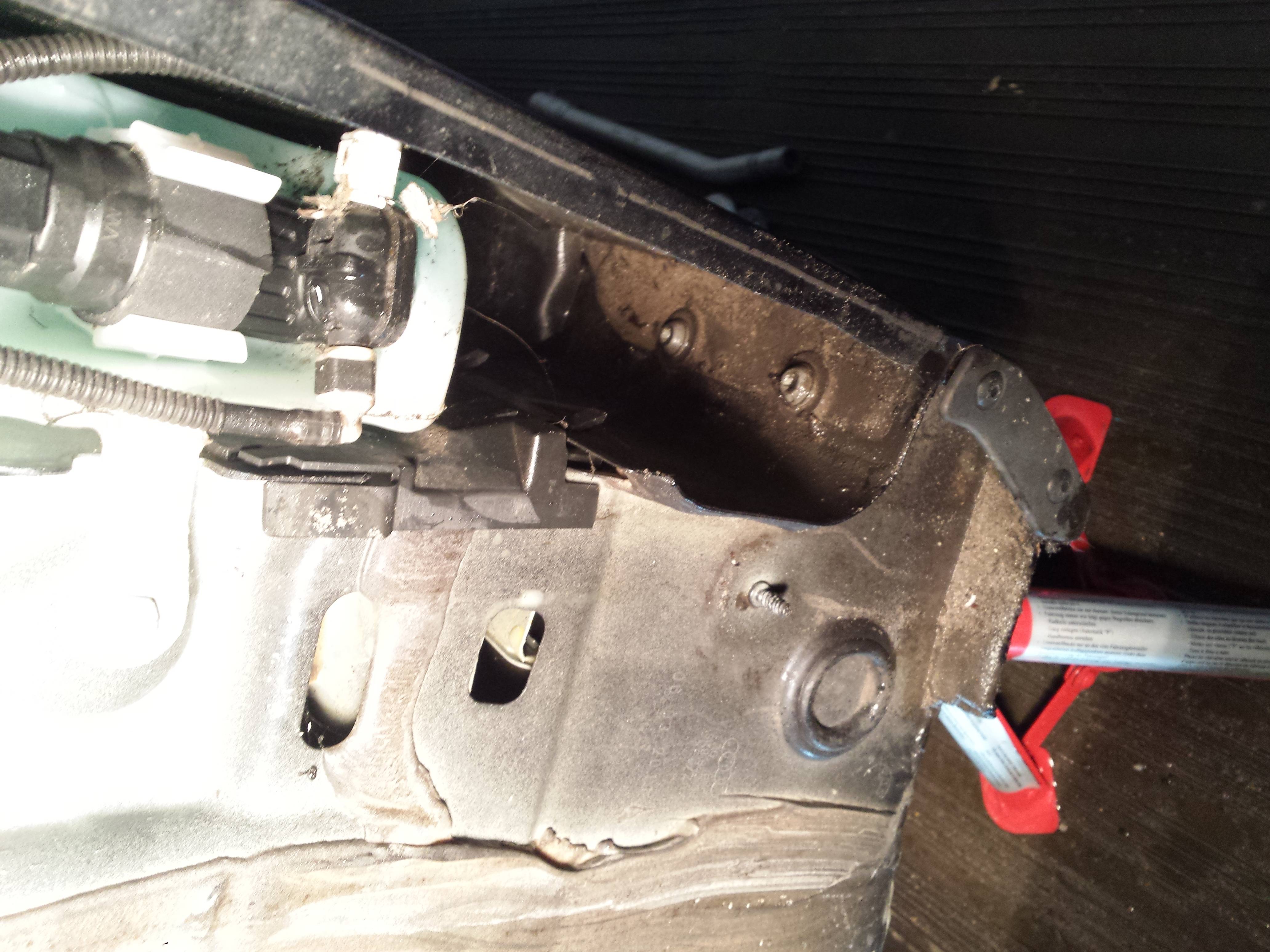

krystian3769 103 Opublikowano 6 Stycznia 2015 Udostępnij Opublikowano 6 Stycznia 2015 (edytowane) Konkretna robota Hamulce miodzio. No i przy okazji robotę za producenta zrobiłeś, z tymi błotnikami to tragedia ponoć. Aż się boję tam zaglądać, ale też mnie to czeka. Ładnie idziesz. Czekamy na foto FRONT BUMPER S-LINE no i jeszcze ta lotka, w której za ch..a nie mogę doszukać się różnicy z nią czy bez Edytowane 6 Stycznia 2015 przez krystian3769 Odnośnik do komentarza Udostępnij na innych stronach Więcej opcji udostępniania...

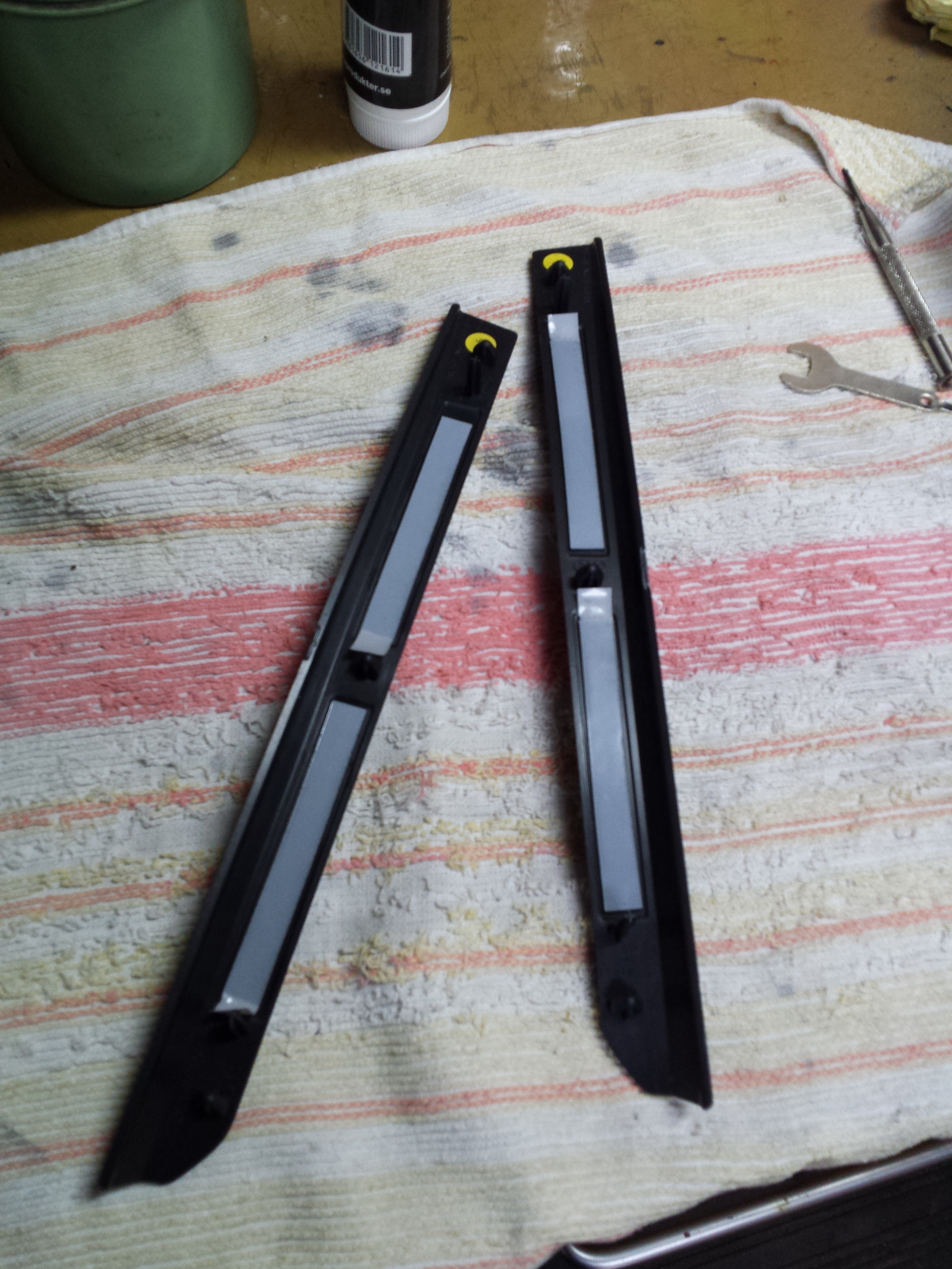

simon__75 20 Opublikowano 6 Stycznia 2015 Udostępnij Opublikowano 6 Stycznia 2015 Elegancko !!!! Mozesz podeslac numery tych oslon na blotniki ?? Wczesniej czytalem gdzies ze one sa na jakies dziwne mocowania a tu widze ladnie na dwustronke ;-) krystian3769 z tymi progami/blotnikami to chyba wszystkich czeka. A ze strach tam zagladac to inna bajka ;-) Odnośnik do komentarza Udostępnij na innych stronach Więcej opcji udostępniania...
griga-st 5 Opublikowano 6 Stycznia 2015 Udostępnij Opublikowano 6 Stycznia 2015 Andy, zderzak musiałeś malować? Trzeba kupic dodatkowo jakieś spinki, klamry,kierownice powietrza, etc potrzebne do zamontowania sline? Odnośnik do komentarza Udostępnij na innych stronach Więcej opcji udostępniania...
Gibons 54 Opublikowano 6 Stycznia 2015 Udostępnij Opublikowano 6 Stycznia 2015 Tylko osłona pod zderzak reszta pasuje P&P Odnośnik do komentarza Udostępnij na innych stronach Więcej opcji udostępniania...
andynl 9 Opublikowano 6 Stycznia 2015 Autor Udostępnij Opublikowano 6 Stycznia 2015 Mozesz podeslac numery tych oslon na blotniki ?? http://a4-klub.pl/index.php?/topic/267799-korozja-blotnikow/page-5 post 91 Wczesniej czytalem gdzies ze one sa na jakies dziwne mocowania a tu widze ladnie na dwustronke ;-) Oryginalnie te listwy są mocowane na kołkach i taśmie dwustronnej (liftowe błotniki mają otwory) trzeba te kołki wyciąć i przylepić na samą taśmę, ja dodatkowo podkleiłem klejem do szyb Andy, zderzak musiałeś malować? Trzeba kupic dodatkowo jakieś spinki, klamry,kierownice powietrza, etc potrzebne do zamontowania sline? Zderzak był w innym kolorze znajomy lakiernik mi lakierował, do zderzaka potrzeba osłonę od spodu (w zwykłym ma inne kształty). Reszta zależy jaki zderzak kupisz jeśli bedzie kompletny to nic więcej, jeśli kupisz golasa to trzeba kratki do halogenów i taki plastik się to nazywa cięgło taśmowe choć ani na cięgło ani na taśmę to nie wygląda Spis części jest tutaj http://a4-klub.pl/index.php?/topic/113957-pakiet-sportowy-s-line-oraz-s-line-exterieur/ Czekamy na foto FRONT BUMPER S-LINE no i jeszcze ta lotka, w której za ch..a nie mogę doszukać się różnicy z nią czy bez Jutro strzelę może jakieś fotki, muszę pożyczyć aparat bo moja lustrzanka się ................... Lotkę znalazłem na początku grudnia na ebayu ale niestety do dziś nie doszła do mnie, także nie wiem czy nie będę musiał szukać od nowa uważaj teraz co się dzieje u Ciebie na d*pą bo Ty wyhamujesz ale za Toba różnie może być Robiłem testy na pustej (nowej) obwodnicy Lublina, aż mi się awaryjne powłączały Odnośnik do komentarza Udostępnij na innych stronach Więcej opcji udostępniania...
