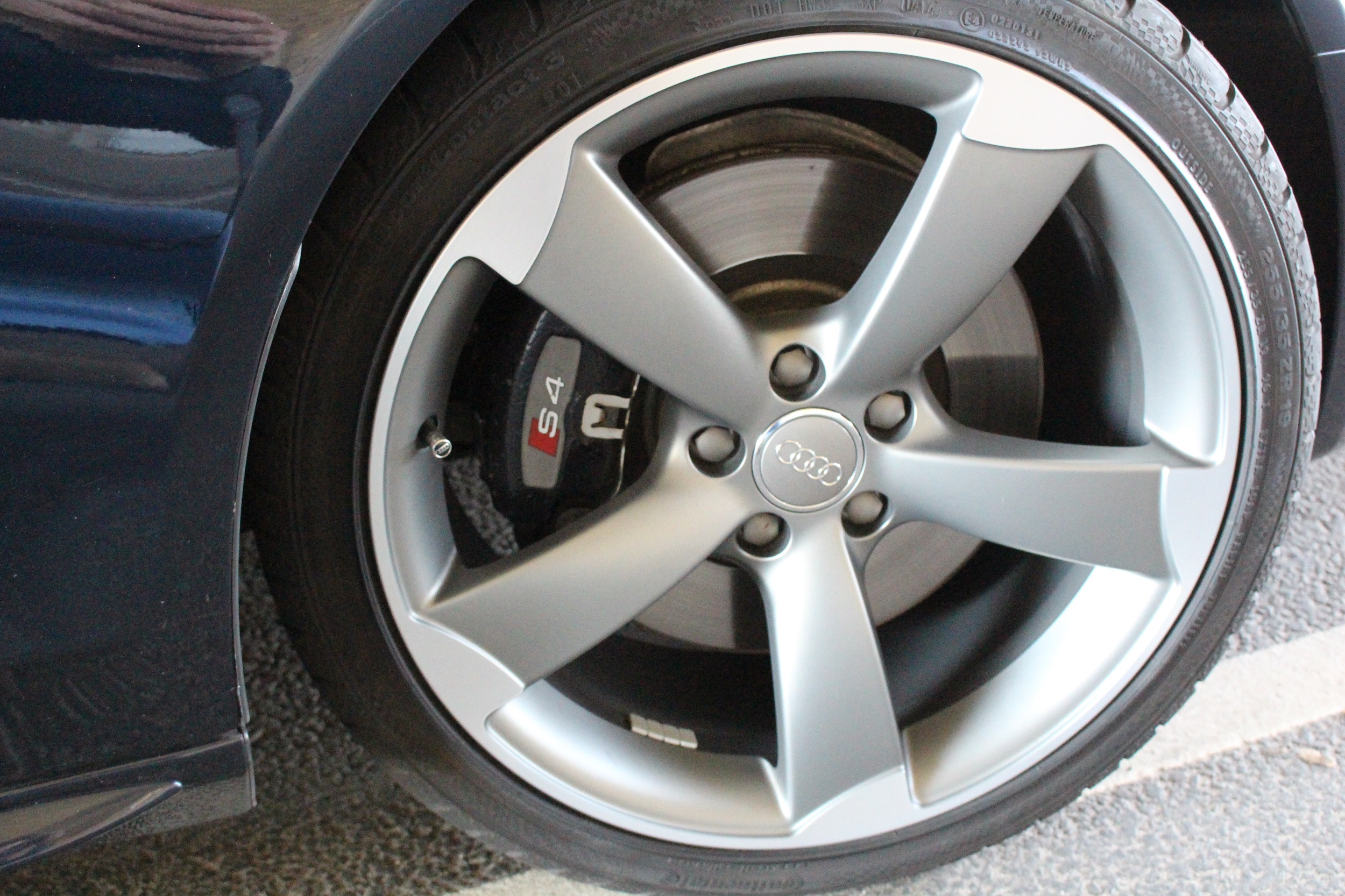

setup letni :) sezon na pucowanie rozpoczęty :wink:
Jaki to rozmiar opon masz?
255/35/19
Dystans by sie przydał z tyłu .
Zostaje jak jest nie mam parcia na dystanse :wink:

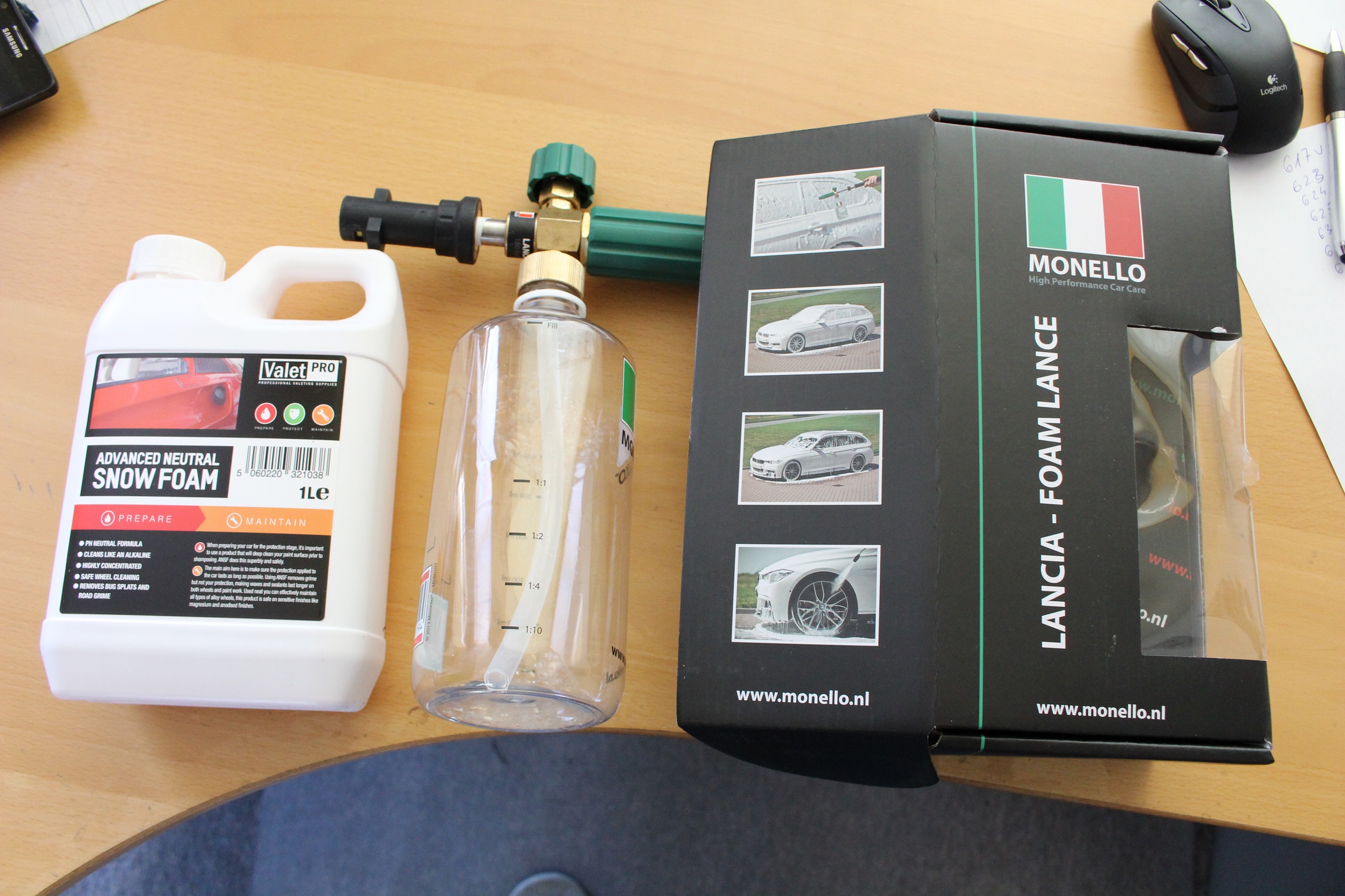

A tak przy okazji wypróbowałem dziś nową pianownicę :)
Fajna zabawa :decayed: tylko to mydło do pianownicy niezbyt rewelacyjne muszę cos innego kupić
Nikt się nie doczepił ze robisz to na ulicy . Ochrona środowiska :)
Mam miłych sąsiadów :wink: a tak na poważnie to podobno zabronione ale i tak wszyscy ostro szorują auta :wink:
Kiedyś pucowałem i jechała policja, popatrzyli pomachałem im i pojechali :)
To machanie Cię uratowało. :)
Autko masz fajne :thumbup1:
Co do piany spróbuj tego
http://allegro.pl/preparat-do-czyszczenia-karoserii-pojazdow-app-5l-i5205559230.html
Ostatnio ją kupiłem i nawet na pianownicy Karchera robi robotę :)
Preparat do czyszczenia karoserii pojazdĂłw APP 5L (5205559230) - Allegro.pl - WiÄcej niĹź aukcje.
Poszukam czy tu gdzieś w NL to mają :) Ta co mam w sumie ładnie się pieni ale ta piana za szybko spływa, razem z pianownicą była próbka piany od Monello i o wiele lepiej się trzymała.
