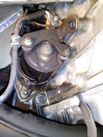

Wyciek oleju w okolicy rozrusznika. Ponieważ wszystko w okolicy jest 'spocone' olejem to nie mogę jednoznacznie ocenić skąd to cieknie.
Miał może ktoś już taki przypadek ?
A ja leje Castrola i pod pokrywą zaworów czysciutko zero nawet najdrobniejszego syfu
Ja miałem zarzygany cały silnik od dołu. Nie wiedziałem skąd się leje, aż do czasu gdy naciąłem się na zawór wysokiego ciśnienia oleju, montowany na silniku od strony grodzi, akumulatora. Zawór zmieniałem na nowy bo silnik klekotał na gorąco.
Gdy zmieniałem ten zawór, to zauważyłem, że spod niego jest wszystko usmarowane olejem.
Siedziałem więc calutki dzień pod samochodem i myłem cały silnik, skrzynię i wszystko inne od spodu gdzie tylko weszła ręka ze szczotką i gorącą wodą z ludwikiem lub wszedł śrubokręt płaski ze szmatą. Każdą część, zakamarek. Teraz od spodu mam tak czysto, że dół mi się bardzie podoba niż góra - nadwozie.
Niestety. Żaden mechanik, żaden warsztat Ci tego nie umyje. Nikt nie będzie się paprał w brudzie, szorując wyciek oleju po wszystkim.
Myślę, że to jest przyczyną, aczkolwiek, z tyłu silnika, obok zaworu, jest tzw. simering, który montowany jest na uszczelniaczu między mostkiem silnika, a głowicą. Jest to ta część silnika, którą rozkręca się podczas wymiany z kolei wariatora, napinacza łańcuszka rozrządu oraz samego łańcuszka rozrządu. Simering musi być zamontowany ponieważ trzeba zaślepić czymś ten wymieniony przeze mnie otwór. Otwór ten jest lustrzanym odbiciem otworu, do którego montowany jest zawór wysokiego ciśnienia oleju. Ma to pewnie związek z samochodami, które produkowane są na rynek do angli z kierownicą po prawej stronie. Wówczas podzespoły silnika montowane są po drugiej stronie. Z uwagi na takie podejście, otwór nie wykorzystany musi być zaślepiony.
Mam nadzieję, że nikogo nie wprowadziłem w błąd, pisząc o tym simeringu. Nie mniej jednak z niego mi się również lało.
Przychodzi czas, w którym należy również wymienić uszczelki i inne tego typu uszczelnienia, bo i one z czasem od wysokiej temperatury parcieją, zmieniają swoją objętość.
Aby sprawdzić dokładnie, należy wspomóc się lusterkiem, np. od lalek. Podejrzeć wówczas można dokładnie co się dzieje od strony grodzi silnika.
