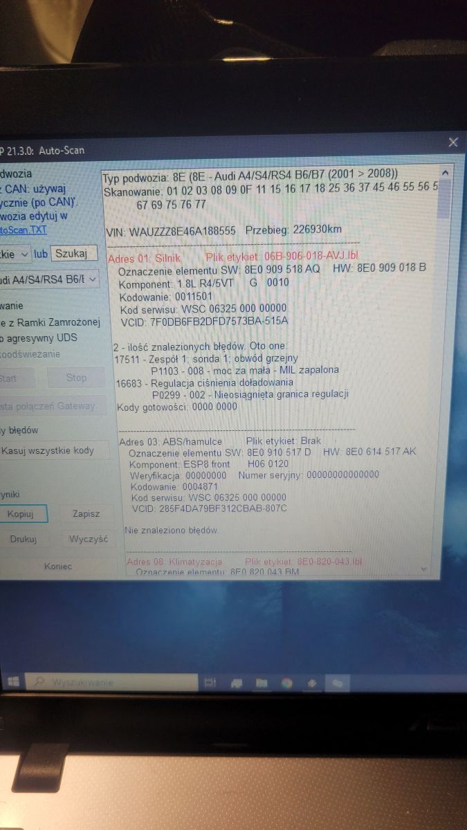

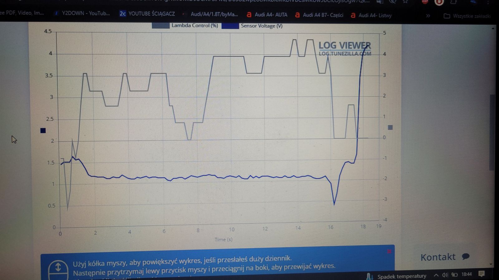

Mam podobny problem. Samochód pali 15 litrów na 100km. Do tego kopci na biało. Spalanie na zegarach wariuje na postoju. Na tempomacie w miarę trzyma 90km/h ok 6litrow. Ubytek oleju był raz, nagar na bagnexie był ale już zniknął. Uszczelka pod głowicą robiona dwa lata temu. Wymieniona sonda przed katem. Po wymianie taki wykres jak na zdjęciu. Przed wymiana takie błędy. Zrobiony nowy wydech seria.
Według błędu to sonda się kończy i geometria turbo pewnie zapieczona, lub zawór n75 już woła o zmianę. Robiłeś logi? Jak nie to wejdź w dział diagnostyki turbo benzyny i poczytaj które grupy i w jaki sposób logować, a mądrzejsi i więksi doświadczeniem się wypowiedzą.
Wiesz co z tego co wrzuciłeś to raczej nie wiele da się wywnioskować. Piszesz tylko że wymieniona sonda. A co z drugim błędem, hmm - nie wiadomo. Nie piszesz też o odcinkach jakie pokonujesz a to też dość ważny element na średnie spalanie.
Pomijam już fakt że podpiąłeś się pod raczej inny troszku silnik niż masz zdaje się(patrząc na profil), chodź może tu nie ma aż takich różnic.
Jeśli on pisze o tym o czym jak myślę to tu nie ma zmiennej geometrii tylko regulacja jest przez zawór w turbo który może być oczywiście urwany lub nie domykać się.
Są tu leszy spece od mnie wiec poprawiąmnie jeśli coś źle piszę.
W każdym razie kolego logi logi i jeszcze raz logi oczywiście dobrze zrobione i odpowiednich grup. A na forum jest temat co i jak logować.
