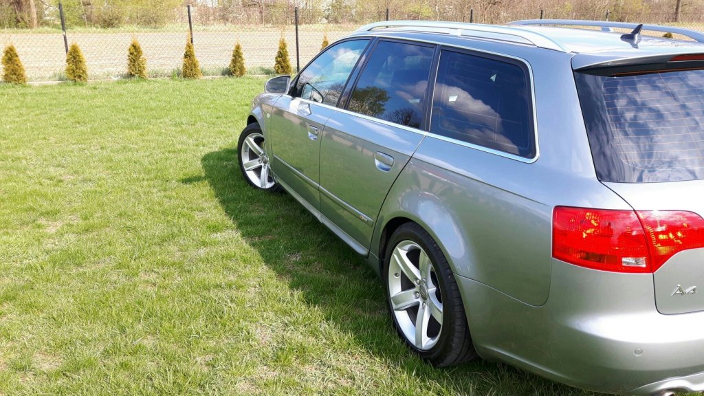

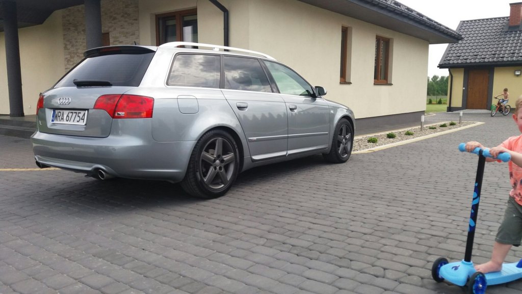

bemaa445 Opublikowano 27 Maja 2017 Opublikowano 27 Maja 2017 3 godziny temu, kocel napisał: Zawieszenie 1BA i spokojnie Et45 bez dystansnu? mozesz zarzucic jakies fotki jak to wyglada na autku ?
mayki1 Opublikowano 29 Maja 2017 Opublikowano 29 Maja 2017 A tu et 28 225/45/17 nie widać przodu ale jest ok na 1BV . nie wiem jak by było ma 1BA
