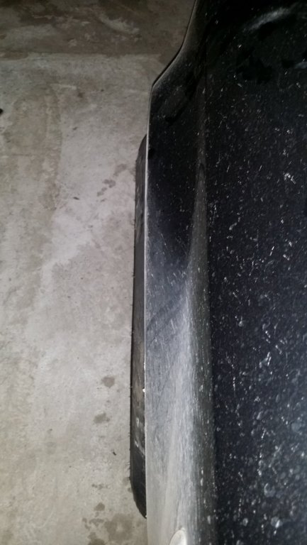

julo23 Opublikowano 29 Stycznia 2018 Opublikowano 29 Stycznia 2018 (edytowane) Koledzy, potrzebuje pomocy z doborem felg. Mam upgrade hebla na 320mm Chciałbym zostać przy 16'' na zimę, bo warunki mam cięzkie w zimie, więc czesto zmieniam opony na nowe - co dwa, góra co trzy lata a 17'' i 18'' są duże droższe. Jaką felgę 16'' mogę założyć do A4 B6 aby zmieścił się zacisk hamulca ? Obecnie mam dystans założony chyba 10mm albo 15mm żeby tylko felgę przykręcić ale opona wystaje poza błotnik i słychać to podczas jazdy - jakieś szumy dodatkowe których nie było. Słabo to wygląda, pozatym tył jest schowany głęboko . Dobrze że dystane miałem z letnich opon bo bym został na zime bez kół. Nie pamietem jej ET ale jak potrzeba to podlewaruje i sprawdzę. Edytowane 29 Stycznia 2018 przez julo23
Metiu Audi Bex Opublikowano 15 Lutego 2018 Opublikowano 15 Lutego 2018 (edytowane) Witam przeczytałem juz cały temat ale nie znalazlem odpowiedzi na moje pytanie ,mam zawieszenie 1bv nie wiem jakie zastosować dystanse dla felg org rotor 7.5jx18h et 54 tak żeby nic nie wystawało poza obrys auta czy wejdzie mi dystans 30 mm i nie bedzie nic ocierać tak zeby to ładnie zgrać z błotnikiem czy może jakiś mniejszy dystans powinienem zastosować po zastosowaniu będę mial et 24 wiem ze dla 8 jest et 30 ale nie wiem czy to nie będzie za małe et . Opony które mam to 225 40 18 Pomóżcie bo już mam metlik w glowie . Edytowane 15 Lutego 2018 przez Metiu Audi Bex Brak danych
Gregorski3 Opublikowano 15 Lutego 2018 Opublikowano 15 Lutego 2018 Miałem dokładnie takie same felgi jak Ty z tym,że z przodu miałem eibach pro kit a tył 1be. Miałem do tego dystanse po 20 mm. U mnie z tyłu można jeszcze było spokojnie dać większe myślę,że 30 mm na tył będzie ok. Co do przodu 30 mm tez powinno być ok choć nie wiem czy bezpieczniej nie było by 25 mm. Może jeszcze ktoś się wypowie.
afroo. Opublikowano 16 Lutego 2018 Opublikowano 16 Lutego 2018 19 godzin temu, Metiu Audi Bex napisał: Witam przeczytałem juz cały temat ale nie znalazlem odpowiedzi na moje pytanie ,mam zawieszenie 1bv nie wiem jakie zastosować dystanse dla felg org rotor 7.5jx18h et 54 tak żeby nic nie wystawało poza obrys auta czy wejdzie mi dystans 30 mm i nie bedzie nic ocierać tak zeby to ładnie zgrać z błotnikiem czy może jakiś mniejszy dystans powinienem zastosować po zastosowaniu będę mial et 24 wiem ze dla 8 jest et 30 ale nie wiem czy to nie będzie za małe et . Opony które mam to 225 40 18 Pomóżcie bo już mam metlik w glowie . Pomóc możesz sobie doskonale sam. Załóż koła na samochód i zmierz grubość dystansu wg własnych upodobań. https://eibach.pl/produkty-dystanse-poszerzajace-do-kol-jak-mierzyc-m-69.html
Metiu Audi Bex Opublikowano 16 Lutego 2018 Opublikowano 16 Lutego 2018 (edytowane) 6 godzin temu, afroo. napisał: Dziękuję za filmik ale to też nic mi nie daje . Najpierw musi być dystans bo już teraz koło nie pasuje a nie chce sie bawić w mniejsze dystanse tylko od razu zastosować odpowiednie. Jeszcze teraz tak wymyśliłem żeby kupić 30 mm a później ewentualnie przetoczyć na mniejszą średnicę . Co o tym myślicie. Edytowane 16 Lutego 2018 przez Metiu Audi Bex
