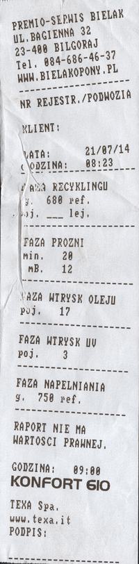

cabanmat Opublikowano 21 Lipca 2014 Autor Opublikowano 21 Lipca 2014 Jestem już po serwisie... Cały układ szczelny. Sprawdzenie szczelności dobicie 110zł. Weszło ciut więcej niż 70g czynniku. +40zł odgrzybianie ozonem. Pan wstawił maszynkę do auta, włączył silnik, obieg zamknięty i auto pyrkało tak z pół godziny. Przed tym nowy filtr kabiny. Czyli za usługę zapłaciłem 150zł + swój filtr kabiny. Auto kupiłem 2,5 roku temu i do klimy nie zaglądałem, więc myślę że dobicie 70g czynniku to jest dobry wynik ?

seba1988 Opublikowano 21 Lipca 2014 Opublikowano 21 Lipca 2014 a czy aby z tego wydruku nie wynika ze jest gdzieś nieszczelność? Też obsługuje texe i raczej zamiast 12mB powinno być 1. Jak na teście szczelności na podciśnieniu.
