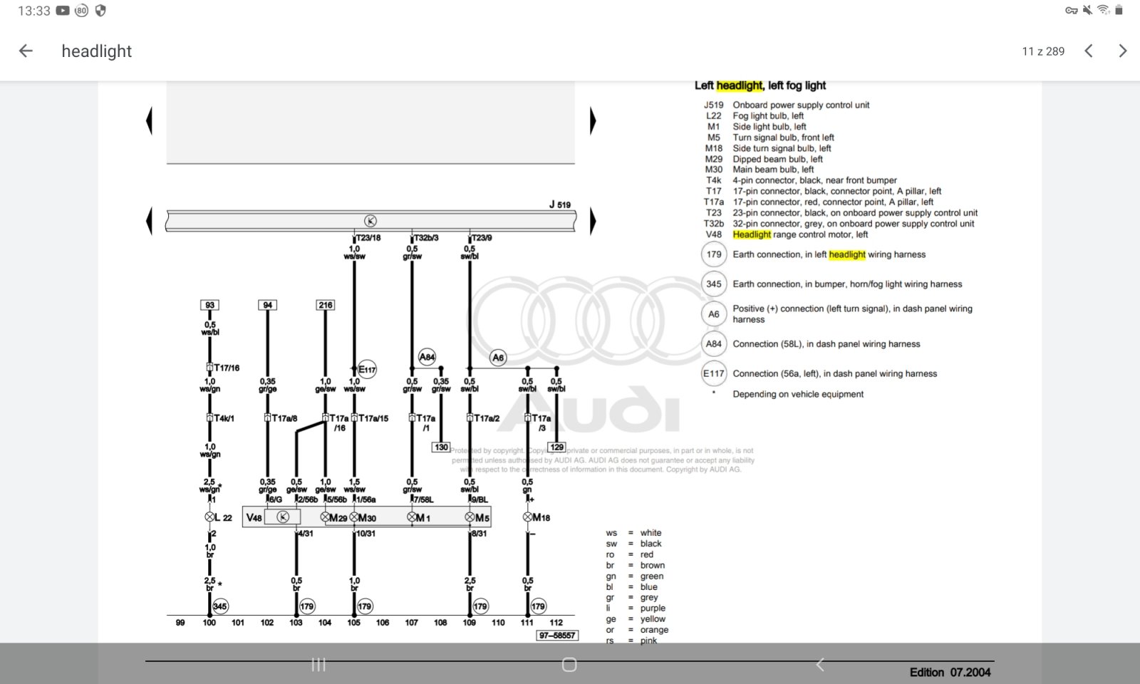

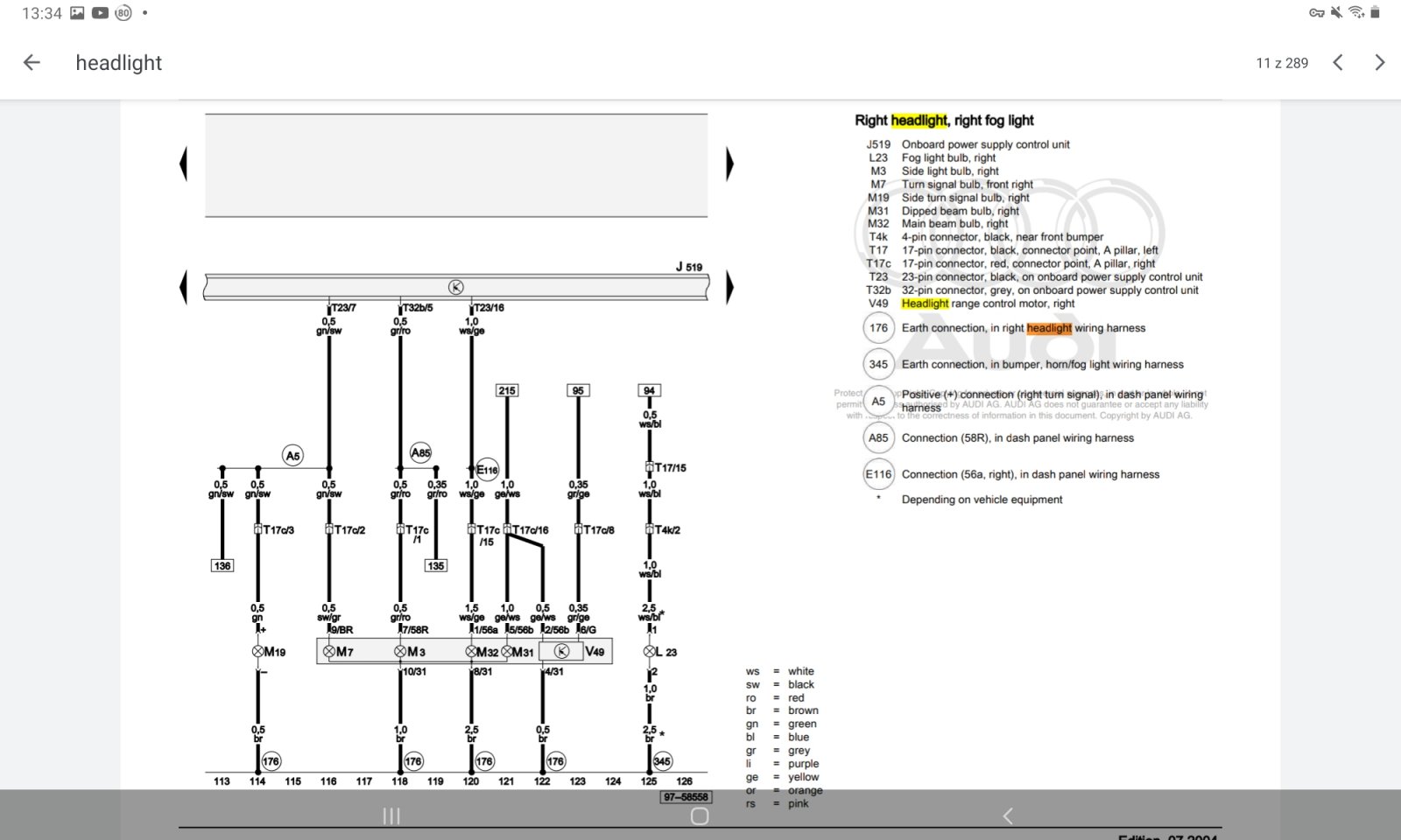

Mankowski Opublikowano 6 Stycznia 2021 Opublikowano 6 Stycznia 2021 W dniu 28.10.2018 o 12:26, jacek 3773 napisał: temat stary , ale awarie są ciągle , więc zgineły mi postojówki z przodu niezależnie czy sam łącznik jest włączony czy przez stacyjkę czy dżwignią kierunkowskazu , napięcie na kostkach przy lampach pokazuje tylko 1,2v i 1,3v . Napięcie na włączniku świateł na przewodach idących do modułu 12,2v , gdzie szukać kostki , moduł czy są jakieś przekażniki Cześć, udało Ci się rozwiązać problem? Mam podobnie, brak świateł pozycyjnych z przodu (tylne świecą). Napięcie na bezpiecznikach jest ok. Bezpieczniki 22 i 23 są ok. Na kostkach w reflektorze brak napięcia. Może ktoś ma schemat elektryczny tego układu? Jest coś po drodze miedzy bezpiecznikami, a żarówką?
pila24 Opublikowano 6 Stycznia 2021 Opublikowano 6 Stycznia 2021 (edytowane) 25 minut temu, Mankowski napisał: Cześć, udało Ci się rozwiązać problem? Mam podobnie, brak świateł pozycyjnych z przodu (tylne świecą). Napięcie na bezpiecznikach jest ok. Bezpieczniki 22 i 23 są ok. Na kostkach w reflektorze brak napięcia. Może ktoś ma schemat elektryczny tego układu? Jest coś po drodze miedzy bezpiecznikami, a żarówką? Sprawdź czerwone wtyczki 17 pin w słupkach A,przez te wtyczki idzie napięcie wprost do wtyczek lamp. Edytowane 6 Stycznia 2021 przez pila24
Mankowski Opublikowano 6 Stycznia 2021 Opublikowano 6 Stycznia 2021 O jakich słupkach mowa? Gdzie je znajdę?
pila24 Opublikowano 6 Stycznia 2021 Opublikowano 6 Stycznia 2021 Teraz, Mankowski napisał: O jakich słupkach mowa? Gdzie je znajdę? Aaa masz b5,a ja dla B6 wkleiłem schemat. Ale w b5 zapewne też sa wtyczki na dole słupków przednich. Musisz ściągnąć z nich tapicerkę
pila24 Opublikowano 6 Stycznia 2021 Opublikowano 6 Stycznia 2021 W tym temacie jest schemat dla Ciebie,wtyczki 6 pin w słupkach A
Muskel1 Opublikowano 6 Stycznia 2021 Opublikowano 6 Stycznia 2021 W przestrzeni nóg zarówno pasażera jak i kierowcy. Tam gdzie masz rączke do otwierania maski. Ten plastik/tapicerka, pod nim jest złącze słupka A. Po stronie pasażera jest w tym samym miejscu.
