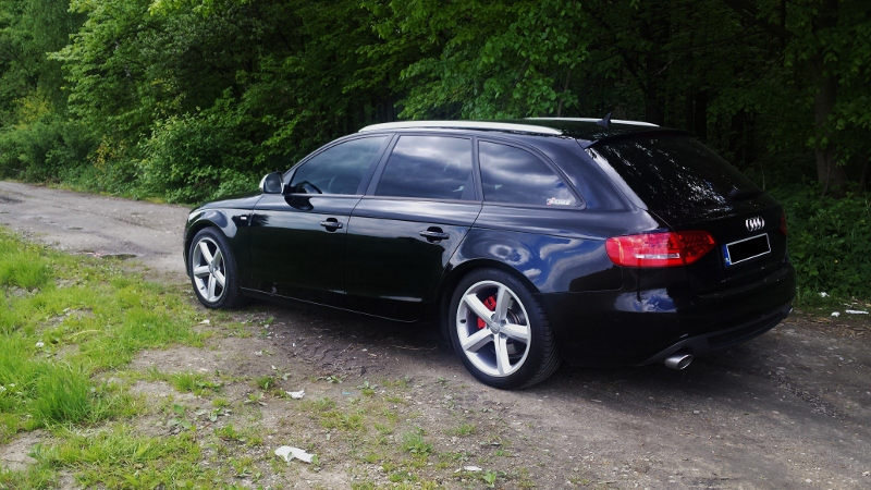

nowe lusterka ( pełna elektryka, fotochrom, grzanie, składanie, side assist, plus podświetlenie pod lusterkami ) malowane w nowej technologi chromu czyli kolor jak orginanlych reilingów bądz ori luster s4) :
do podświetlenia pod lusterka zastosowałem diodę z podświetlenia klamek zewnętrznych z Audi a7 (ukierunkowanie diody jest idealne):

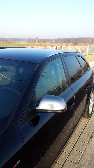

W weekend jak bedzie pogoda postaram sie cos cyknac i wrzuce cos. Ale na zywo wyglada identycznie jak reilingi dachowe.

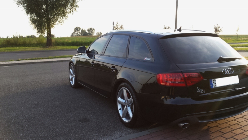

Lusterka w świetle dziennym:

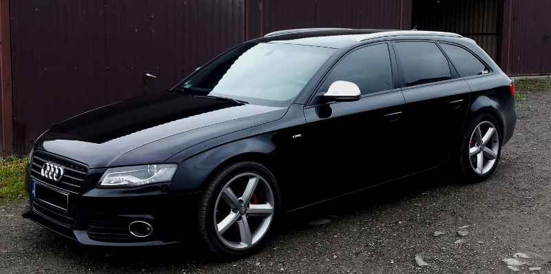

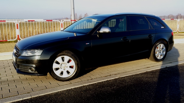

i trochę zimowego setupu:

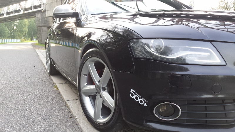

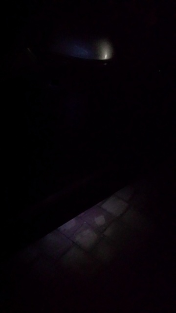

podświetlenie z pod lusterek cięzko ująć na zdjęciu na żywo wyglądają o wiele lepiej jaśniej i wiecej światła jest:

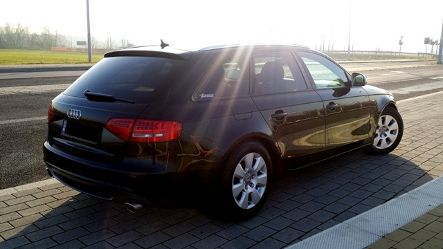

i jest po raz drugi folia 3m na przód 50% ... wyszło dopiero za drugim razem ponieważ pierwszy raz w życiu sam oklejałem oto efekty:
Jak Ci się jeździ z tą folią 50% na przodzie? Nie boisz się o dowód rejestracyjny?
Jezeli chodzi o jazde i efekt jestem zadowolony ;) nie widac za wiele z zewnatrz od srodka tylko delikatna roznica ;)
A dowod? Coz zabiora to sie oderwie oddadza i znow oklei ;) p.s jezeli zrywasz na miejscu przy nich nie moga zabrac dowodu ;)
A jezeli chodzi o folie widzialem efekty i prace na innych foliach i folia 3m zdecydowanie wygrywa. Jest dobrze termokurczliwa nie rysuje sie i nie odbarwia wiec w 100% polecam a koszt nie jest taki straszny wiec warto zainwestowac te kilka zl

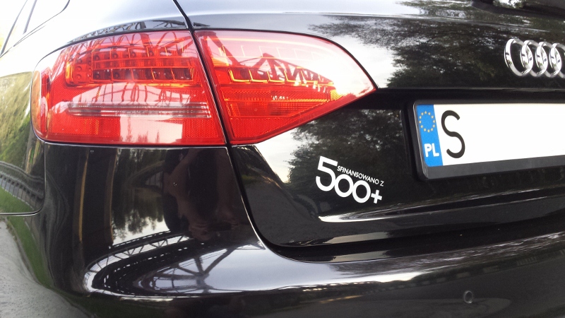

Pierwsza z 500+ :)
