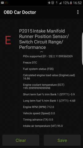

Ech.. jakoś po 50km błąd powrócił, check się świeci, ale auto nie wpada w tryb awaryjny. Może ktoś z was zdekoduje głębiej ten błąd. Czujnik wymieniony na nowy klapy wyczyszczone wraz z zaworami, blaszka podłożona, bo faktycznie było już wystukane w tym miejscu. Jak błąd usuwam to średnio po ok 30-50km wróci
A jak robisz test to jakie wartości odczytujesz z klap?
A czym zrobić taki test ? Obecnie mam tylko zwykłe elm 327 pod normalny komputer podpiąć musiał bym do mechanika. Wtedy tutaj podesłać wyniki, czy on już będzie wiedział co z tym zrobić?
