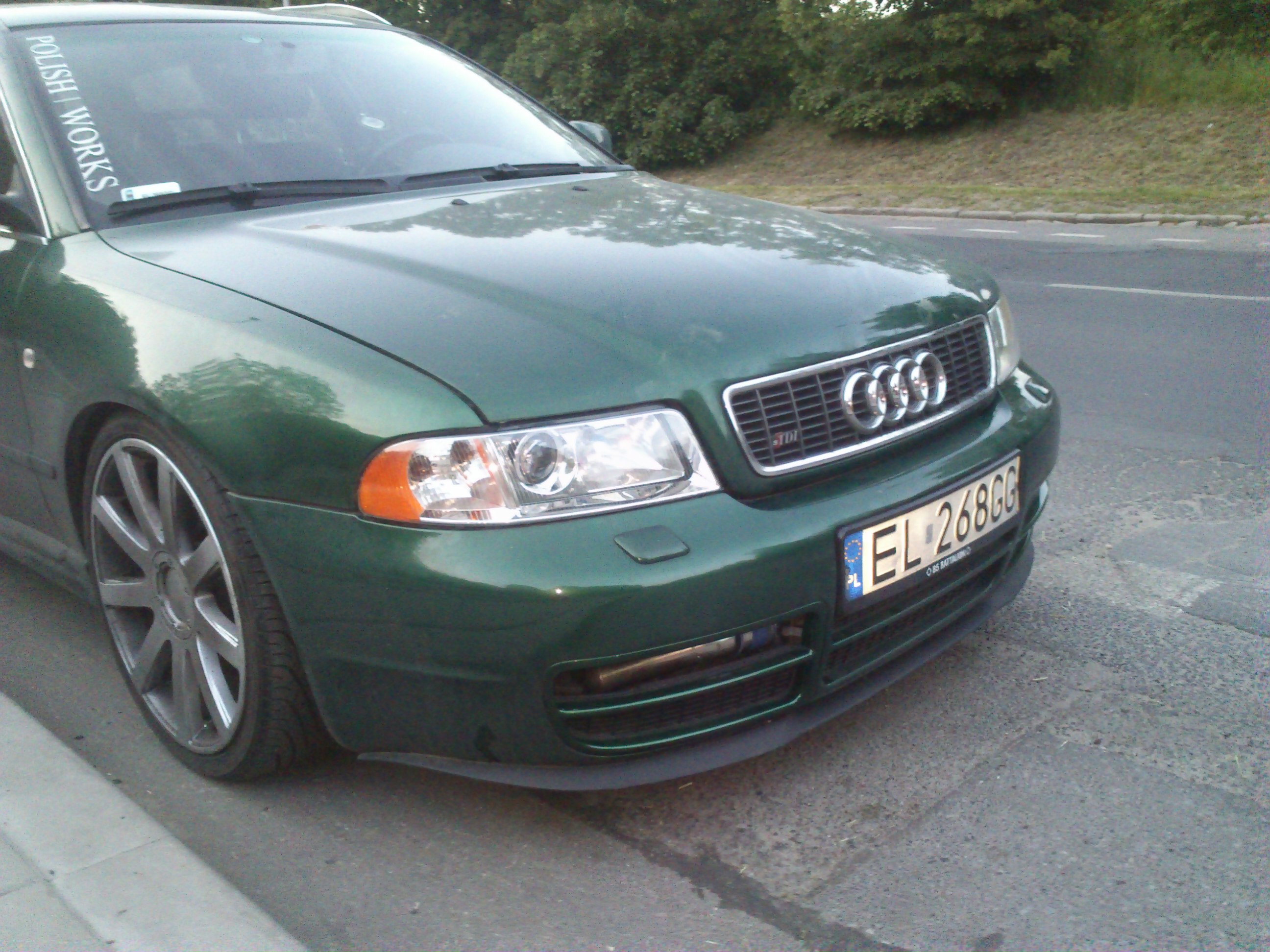

Zderzak wygląda rewelacyjnie.
Srebrne relingi były w oryginale w nich?
Mam ten sam kolor więc mi się podoba :)
Edytowane przez Joziek79
Dzięki jest to daszek ala RS4 z aledrogo linku nie pamiętam Wpisz spoler RS4 B5
Podziękował zaraz poszukam :)
Zderzak eska polecam samochód inaczej wygląda,relingi ori chrom z obwodkami szyb ,ale się naszukalem z takim zestawieniem:-) pozdrawiam
Obwódki u mnie są ale relingi czarne
Wiem bo takie zestawienie jest najczęstsze ja trafiłem na chrom i jest rewelacja w tym kolorze
Relingi już widzę po stówce :)
Może kiedyś pomyślę :*
Polecam w tym kolorze robi robotę

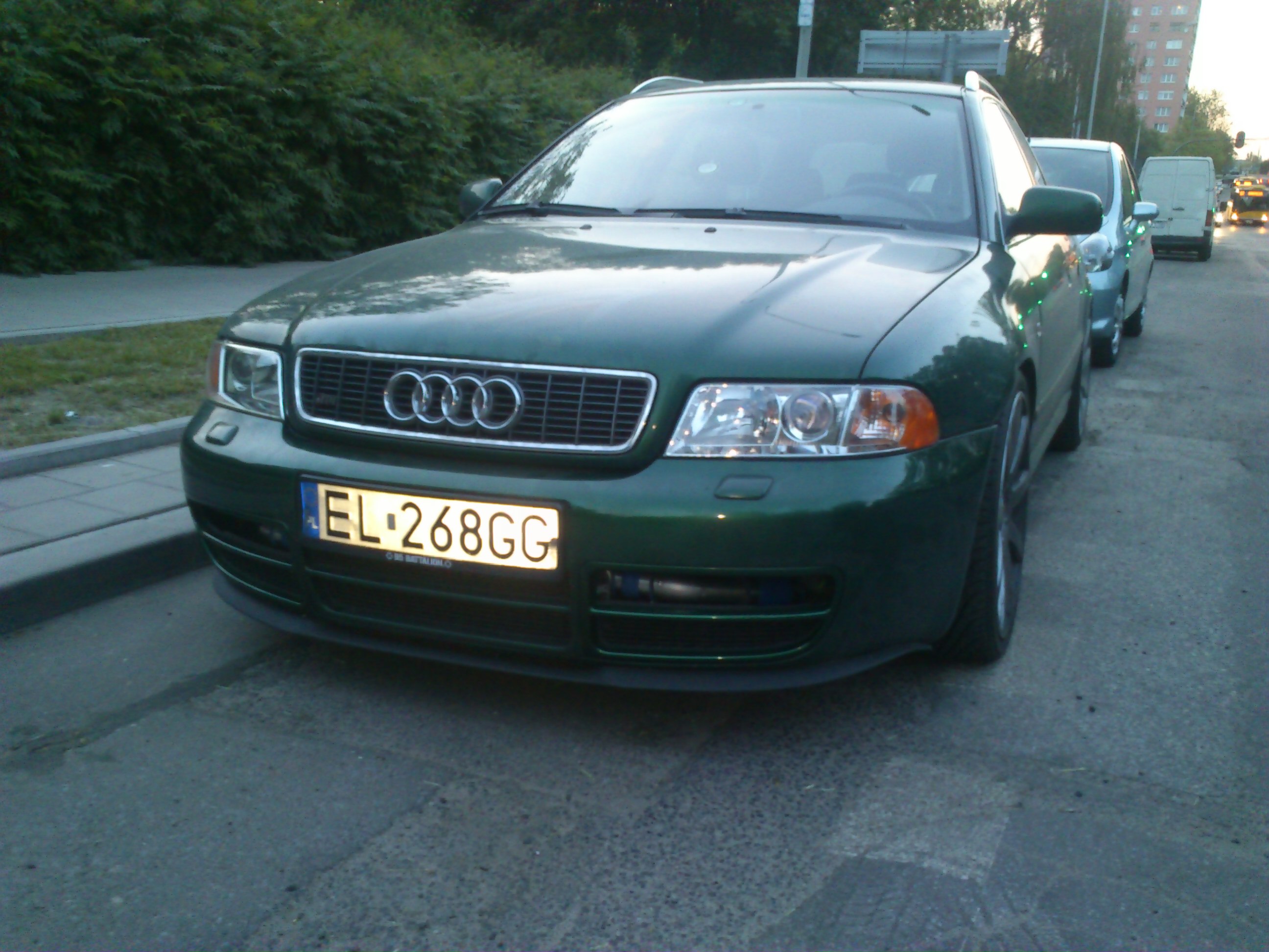

Czemu Ja jej jeszcze nie widziałem w Łodzi i okolicach? W sumie to bliźniaczka mojej. :P
Mam i ja :banan: bixy :P na przetwornicach koito d4s i ori żarnikach philipsa jest ogień
do gwiazdki też muszę uderzyć w bixa :)
moje już praktycznie nie świecą
calkiem niezle wyglada, powiedz czy dokladka w tylnim zderzaku jest tylko pomalowana w kolor przy zachowaniu struktury ;p ? czy wszystko wygladzone ?
Nie wiem co robił lakiernik zawiozlem pomalował i wygląda jak zderzak jest gladka ;-)

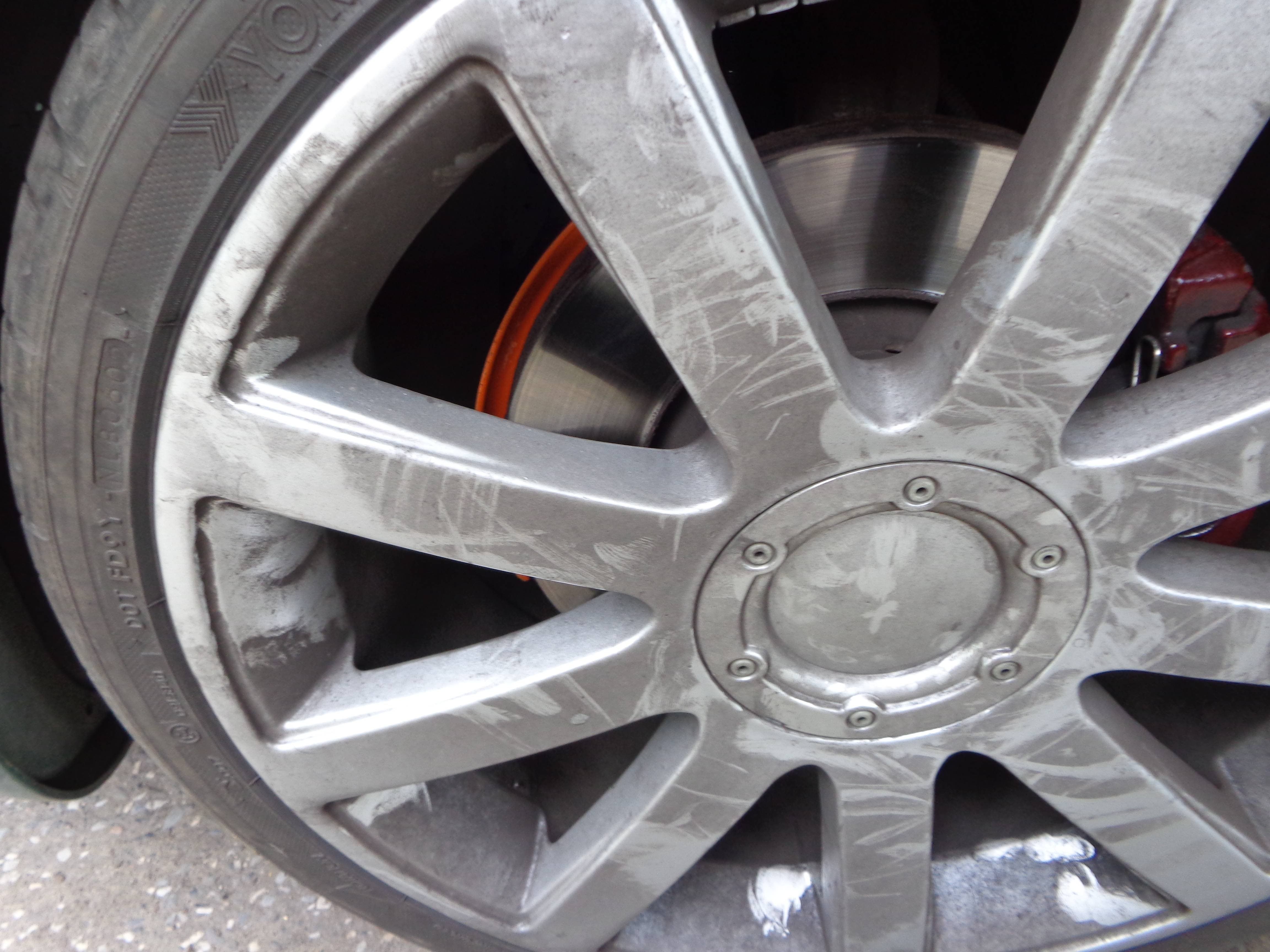

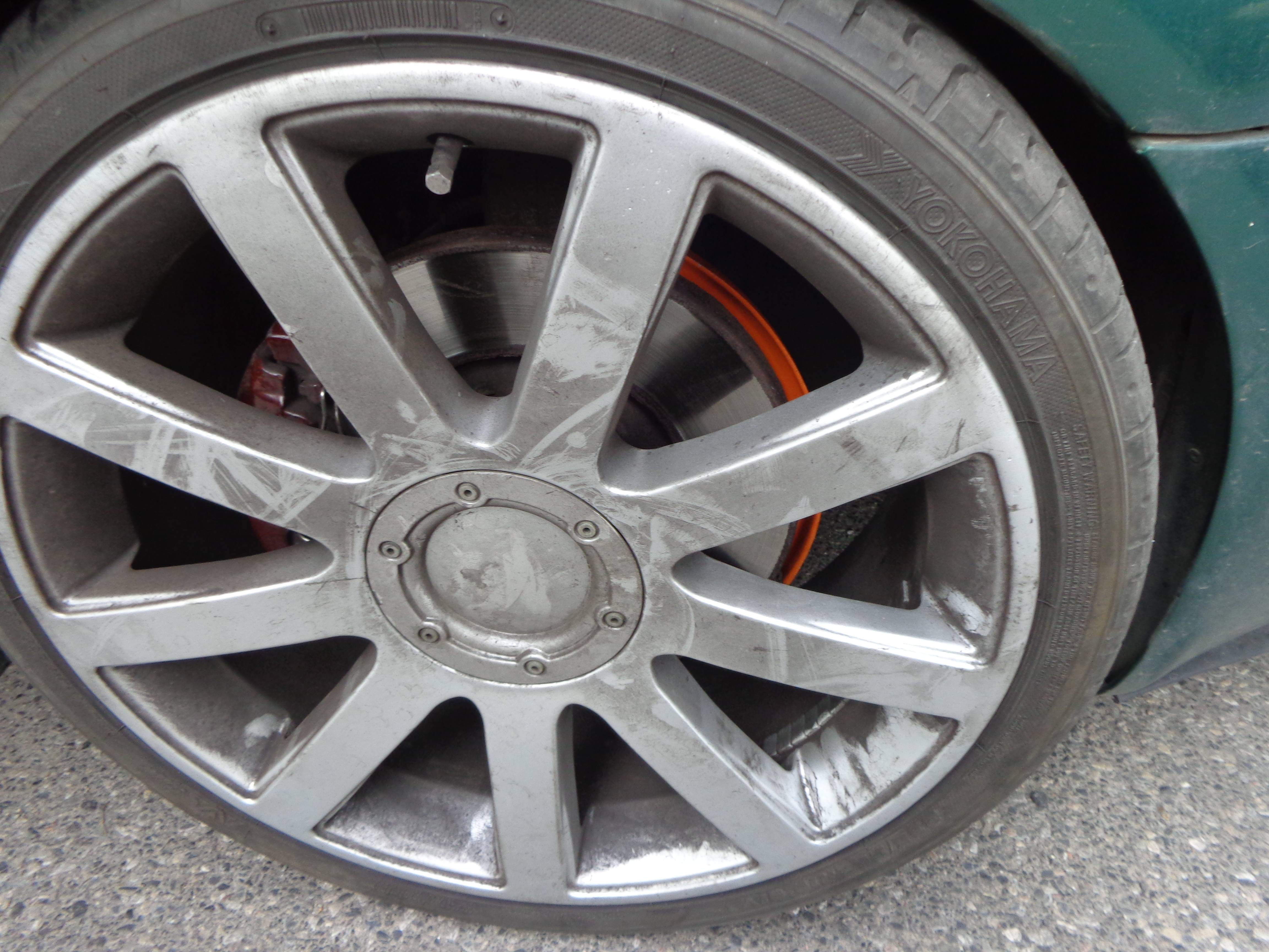

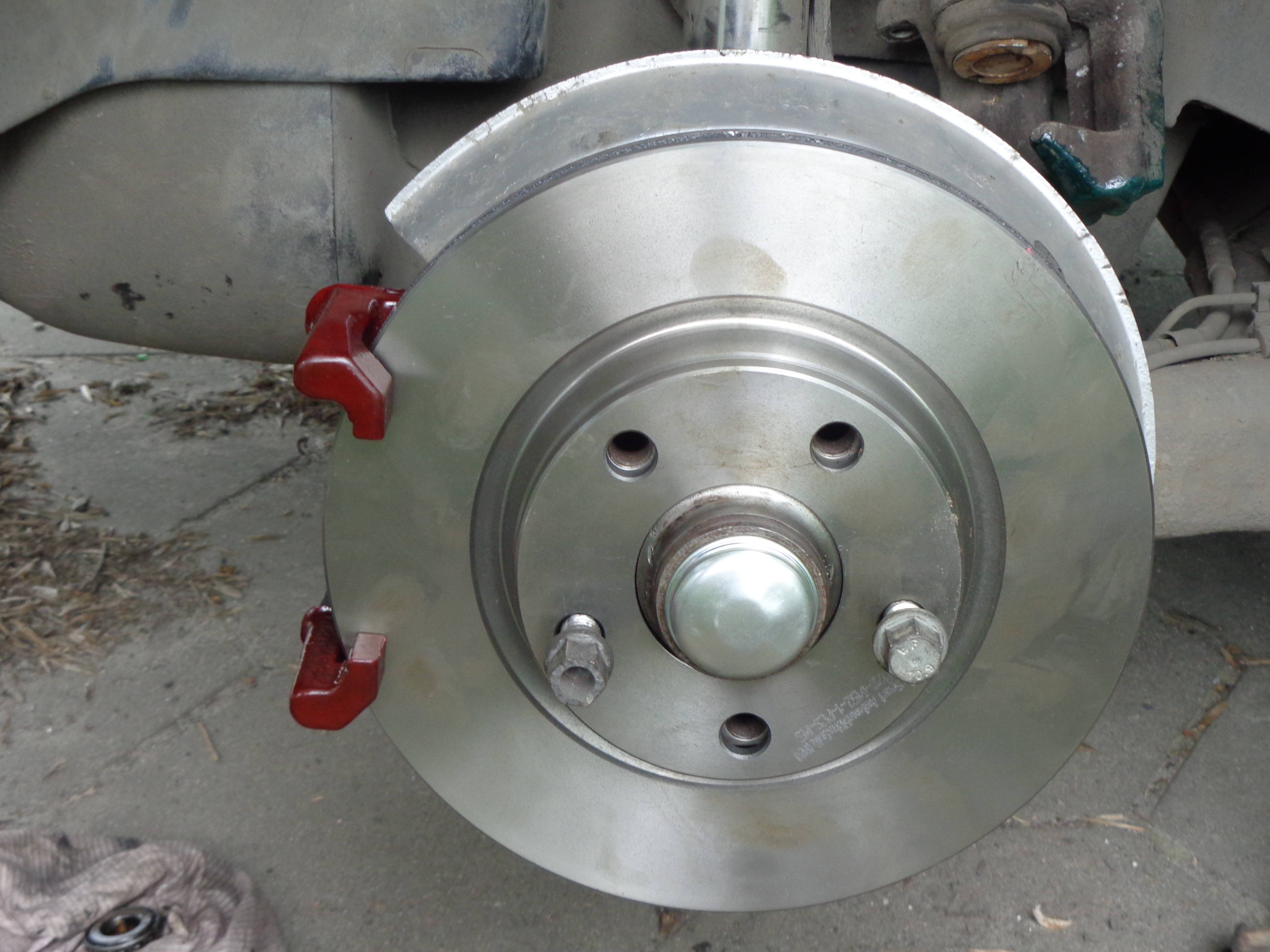

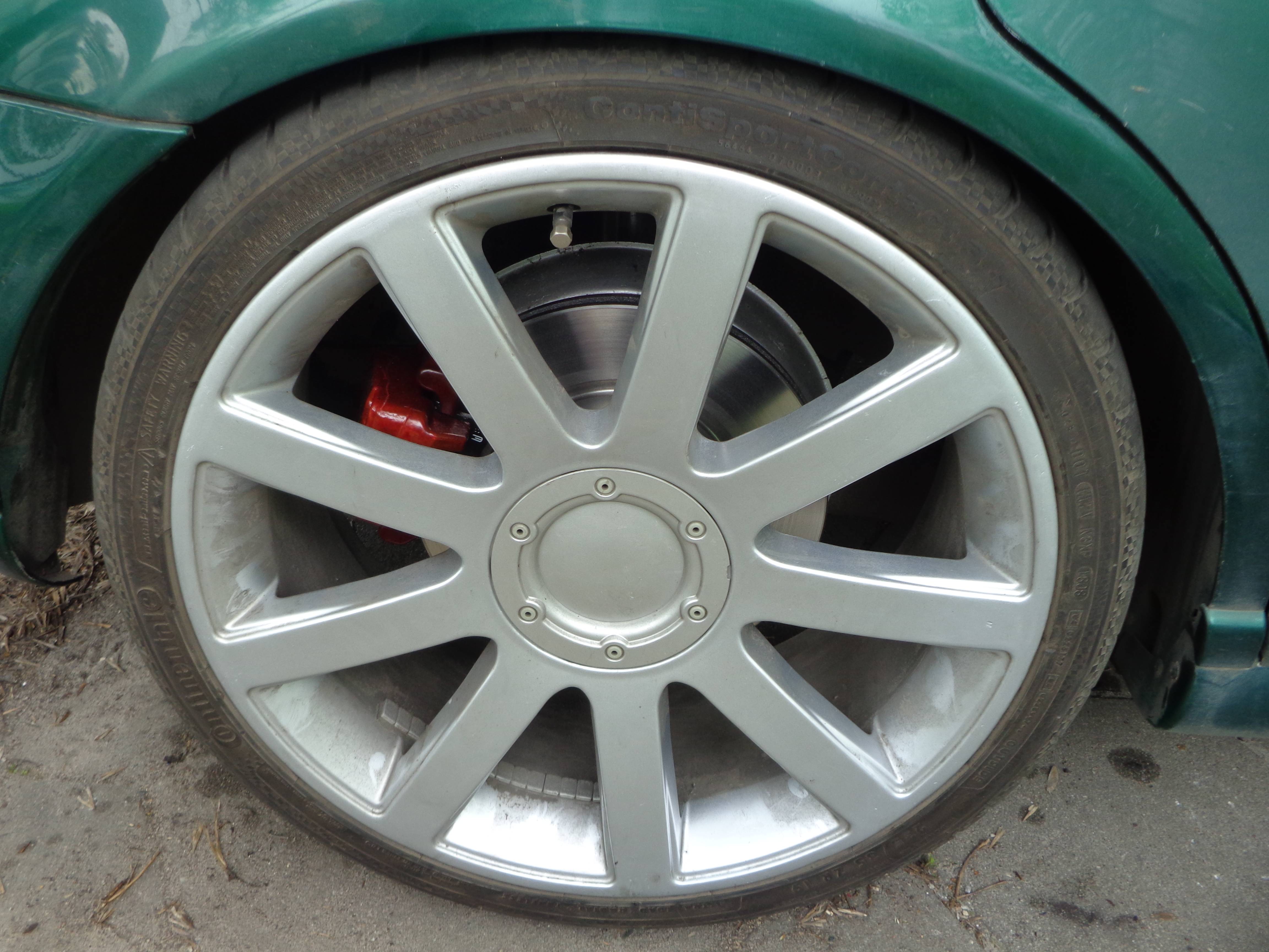

W niedziele wymiana hamulców tył na 280 zobaczymy czy nie wyjdzie jakiś zonk porobie trochę zdjęc dla potomnych

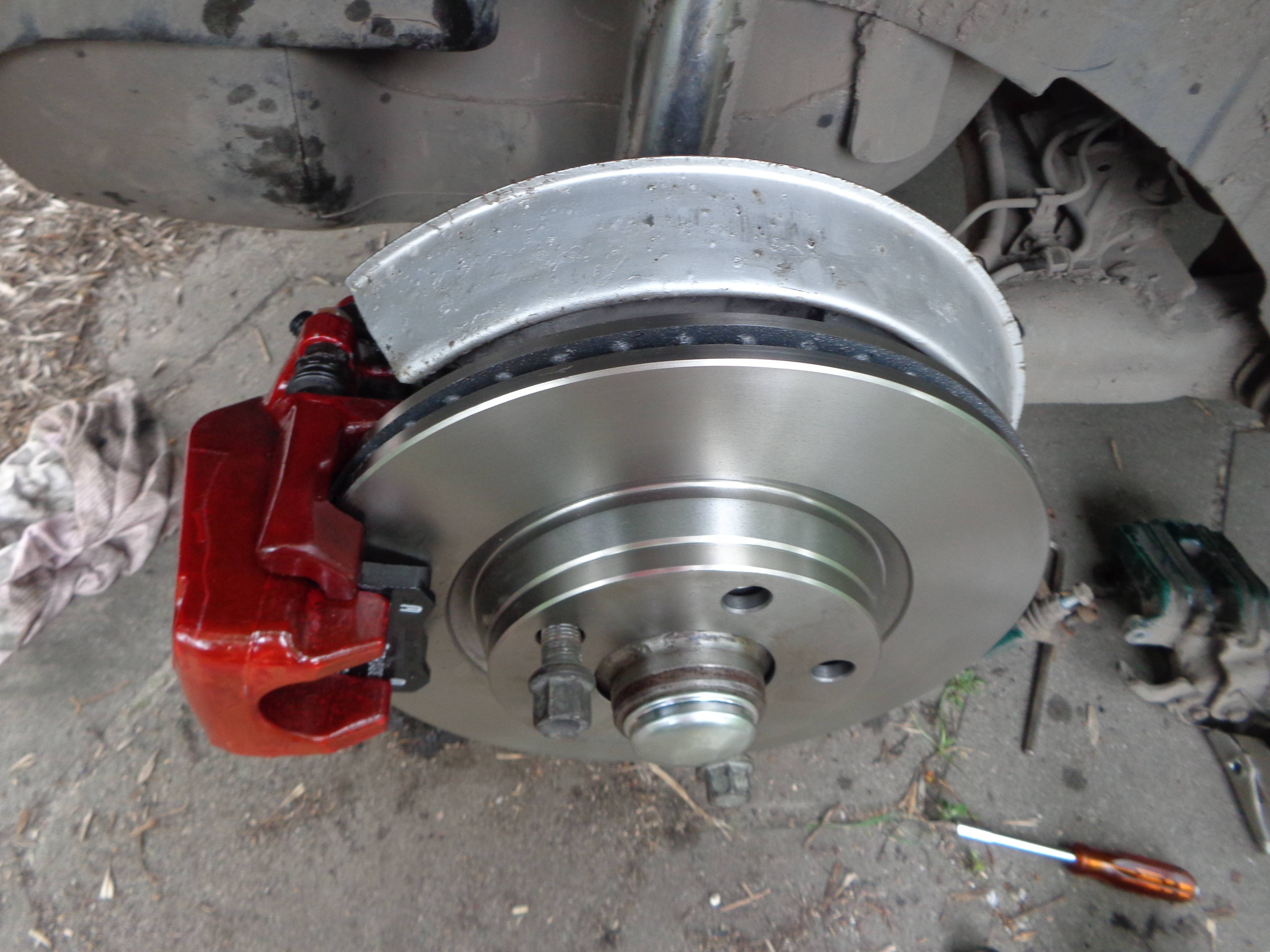

280 założone jutro wstawie trochę zdjęc z opisem :banan::banan::P
czyli obyło się bez żadnej motki z hamplami :kox:

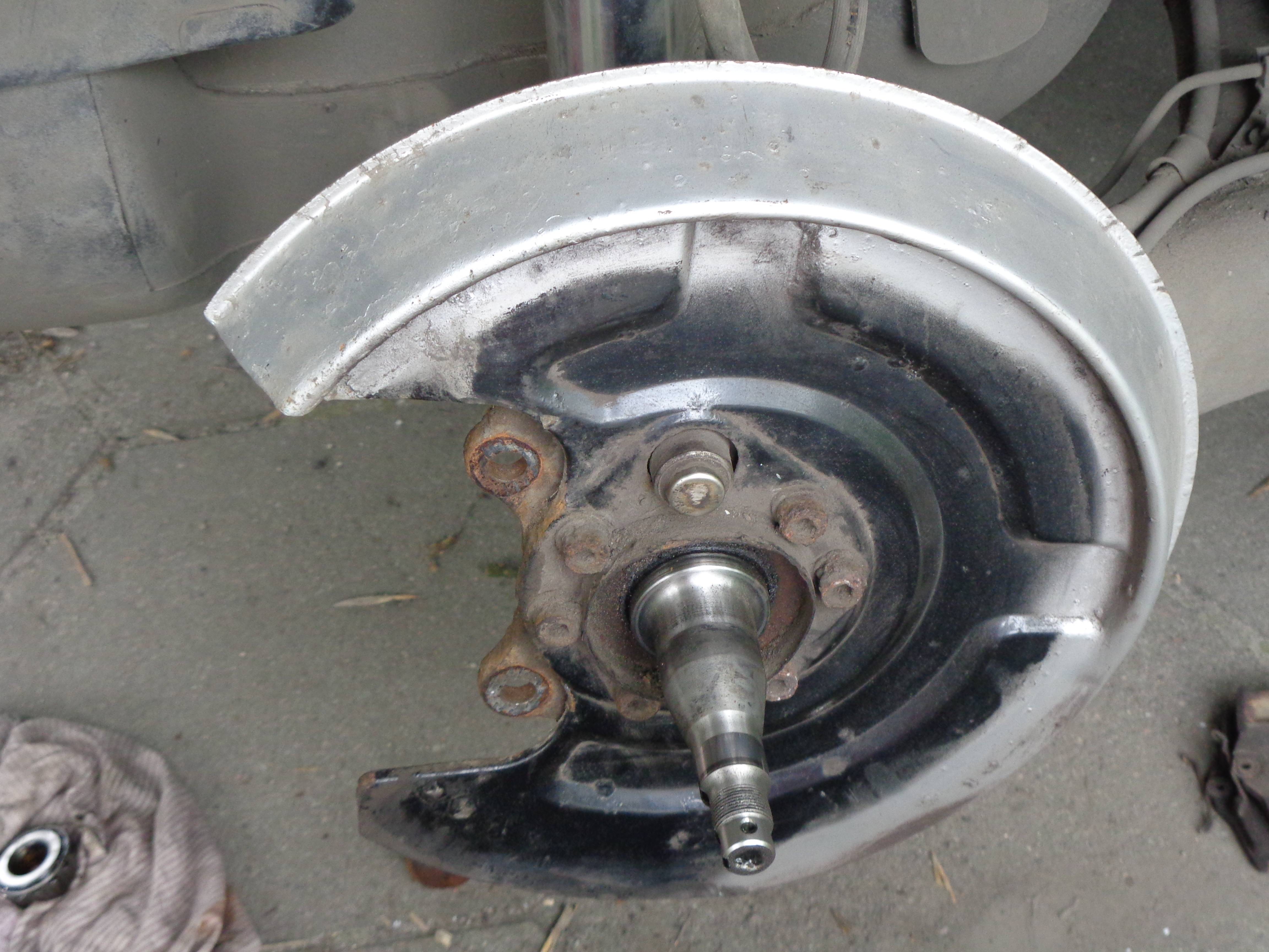

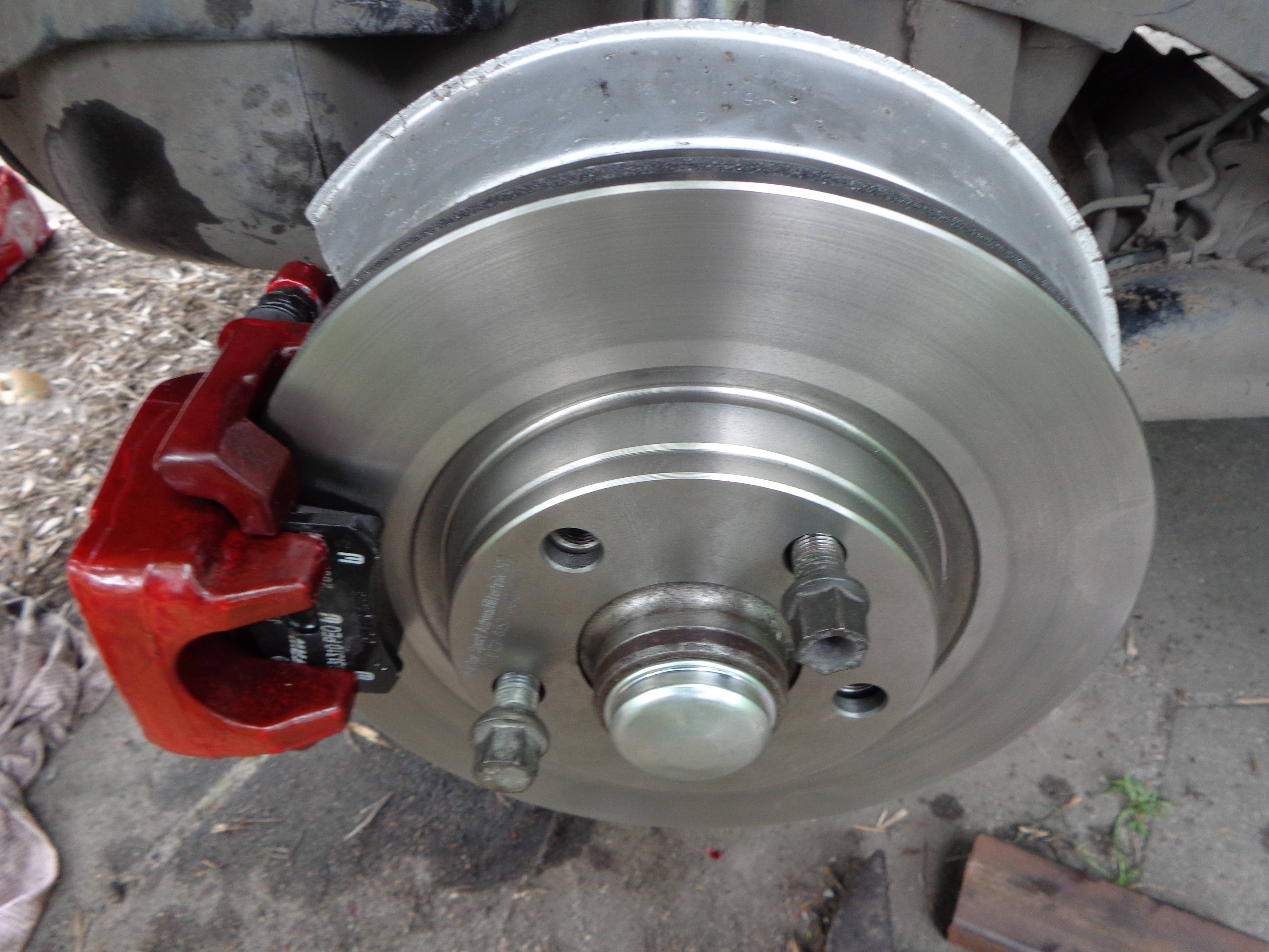

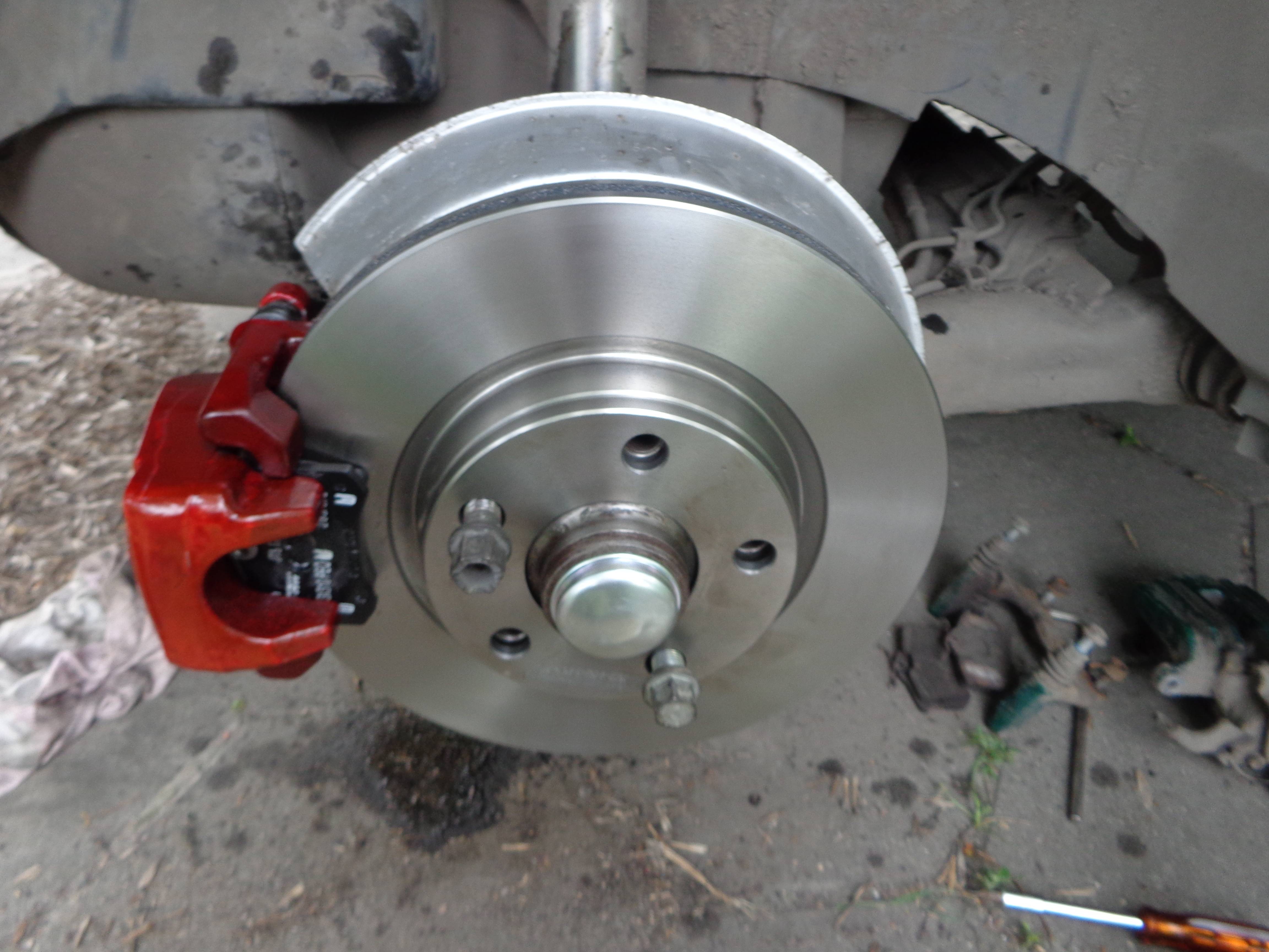

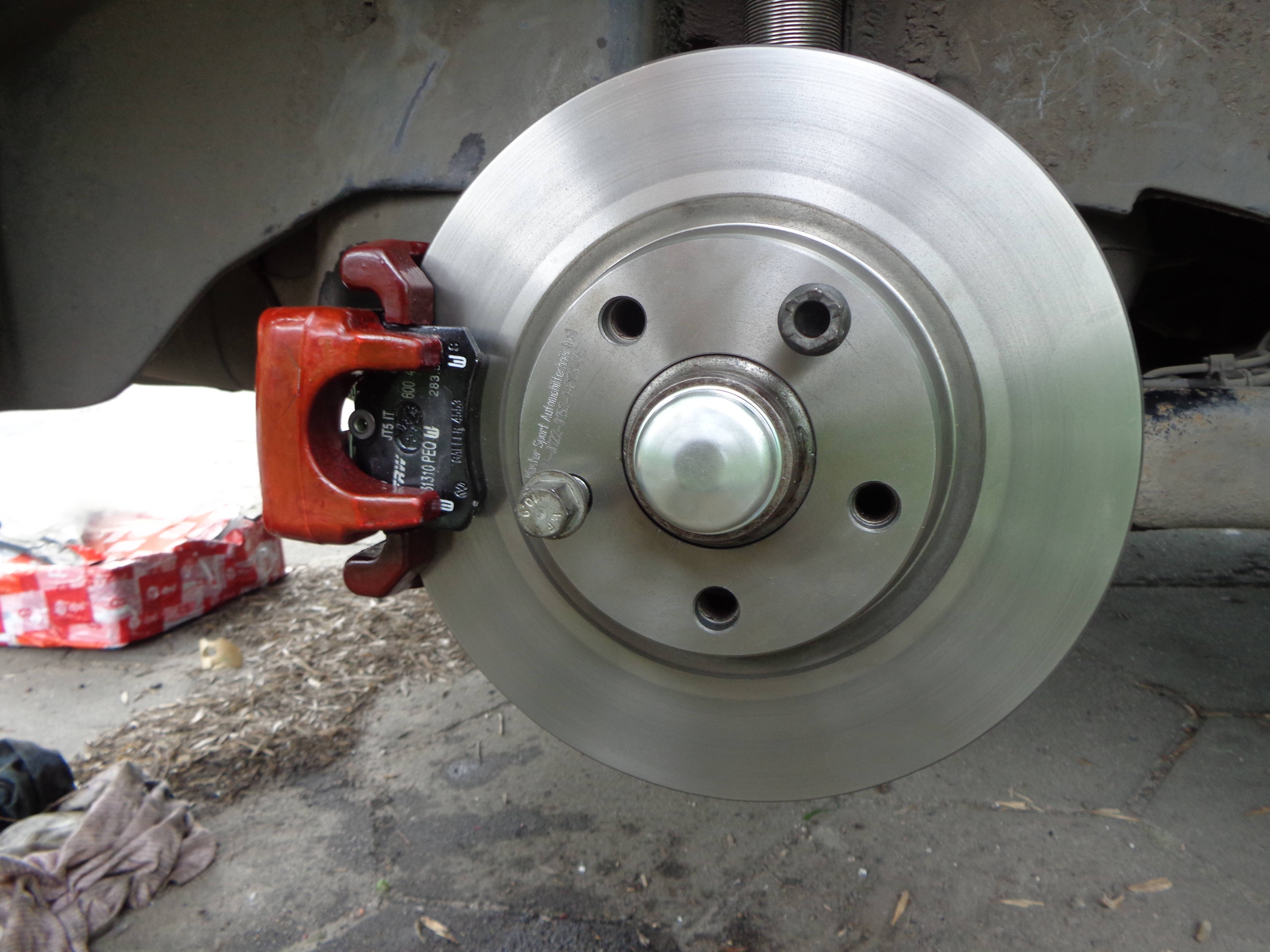

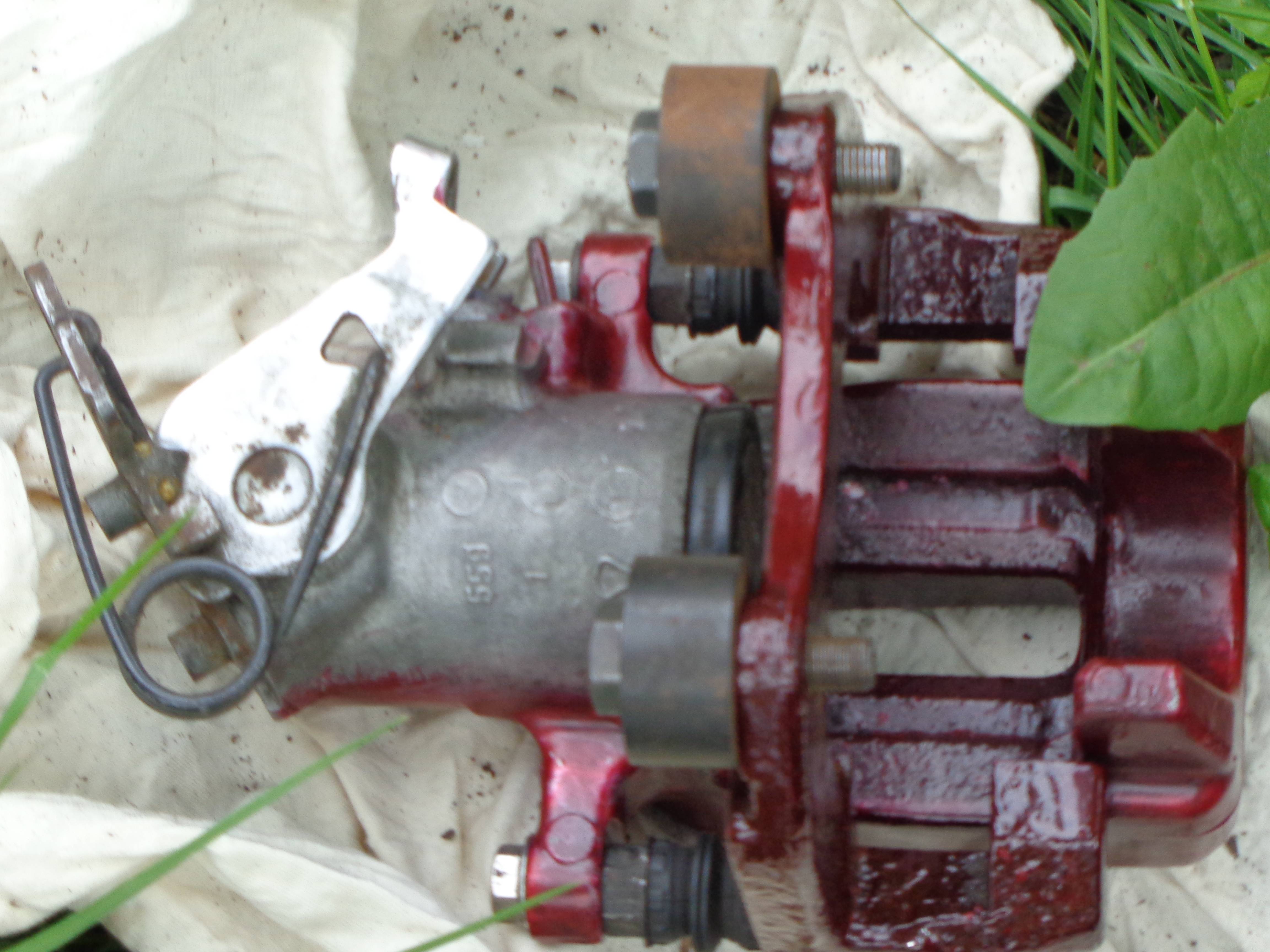

:hi: zacisk 43 A8 d2 nr-
22aM
4DO 406 AH
FR
jarzmo nr
6036

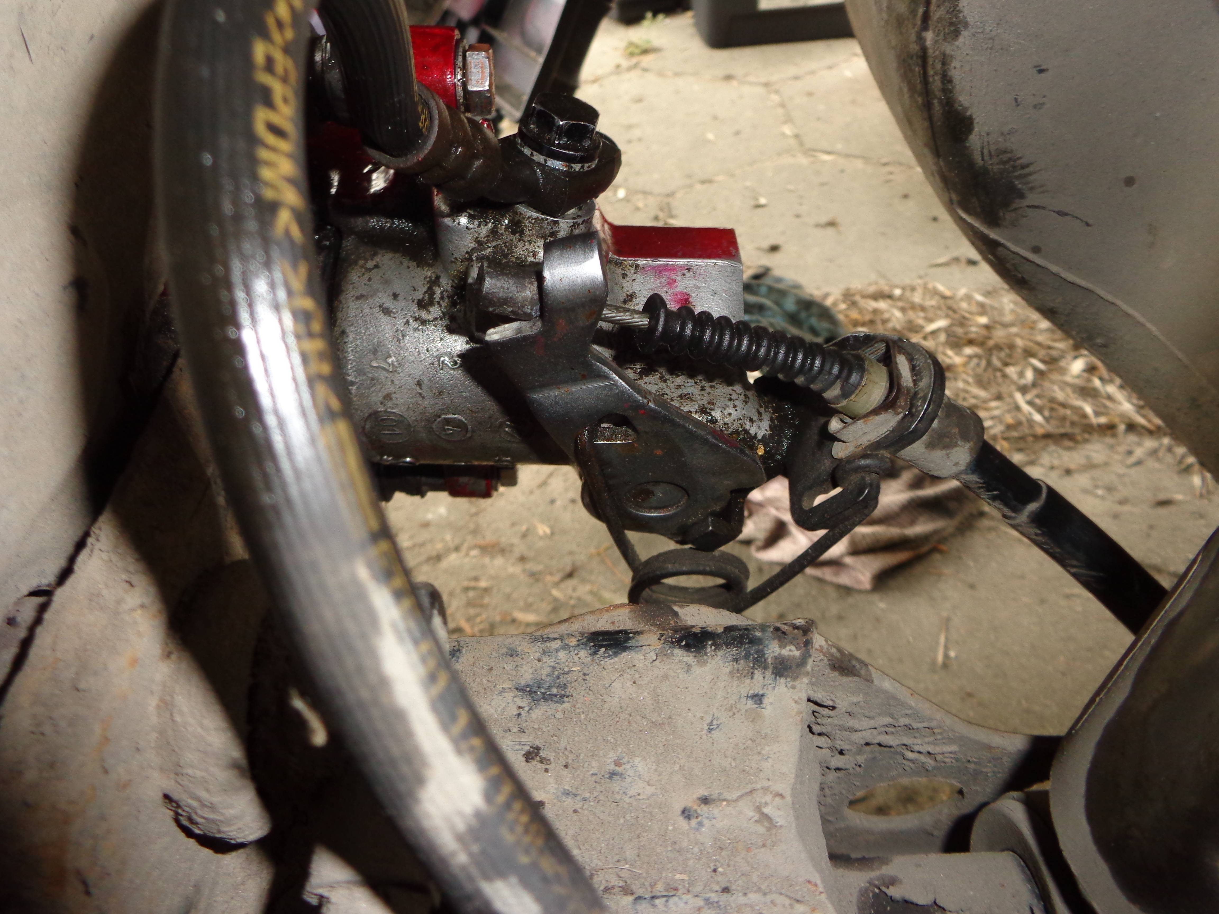

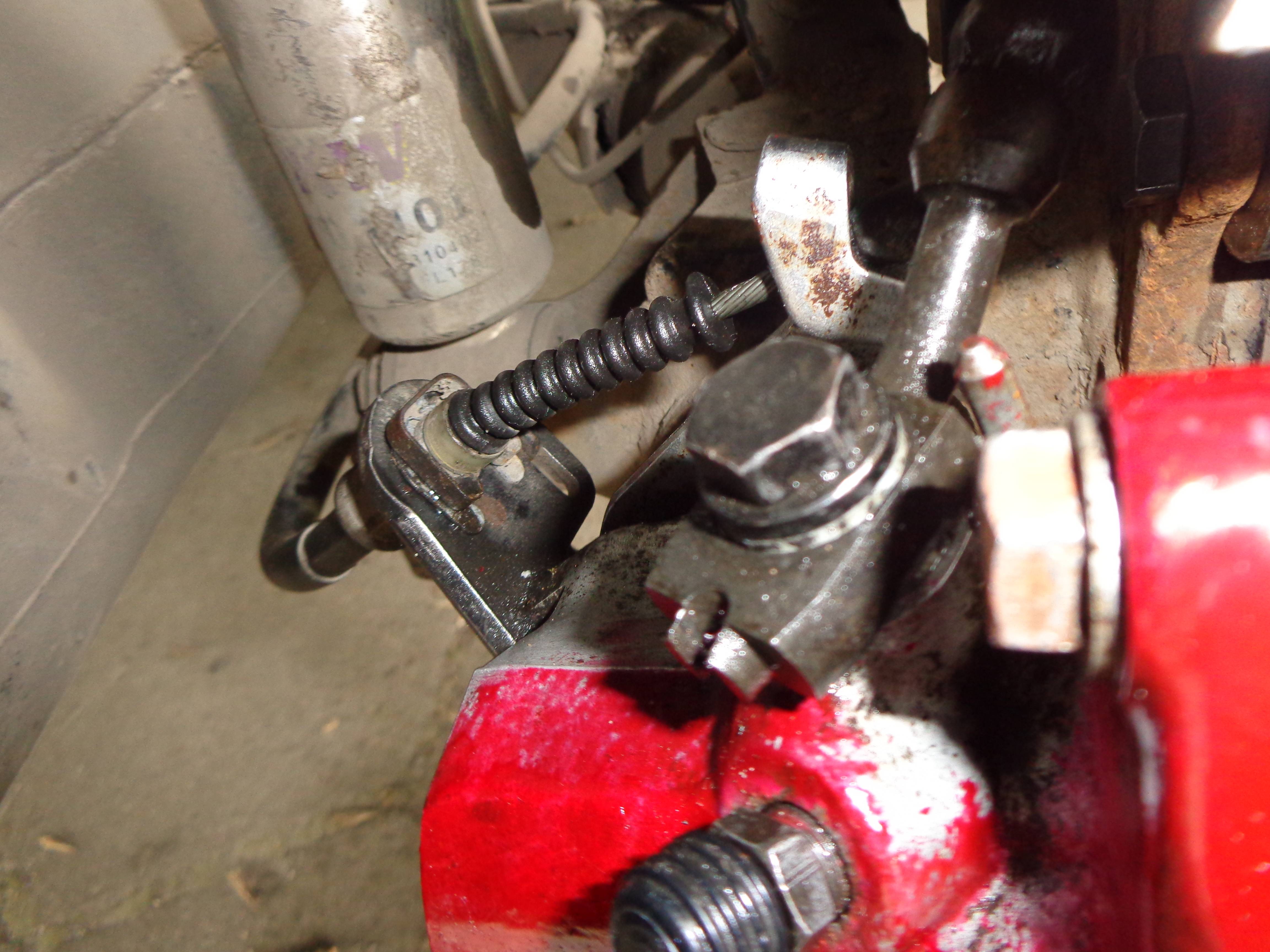

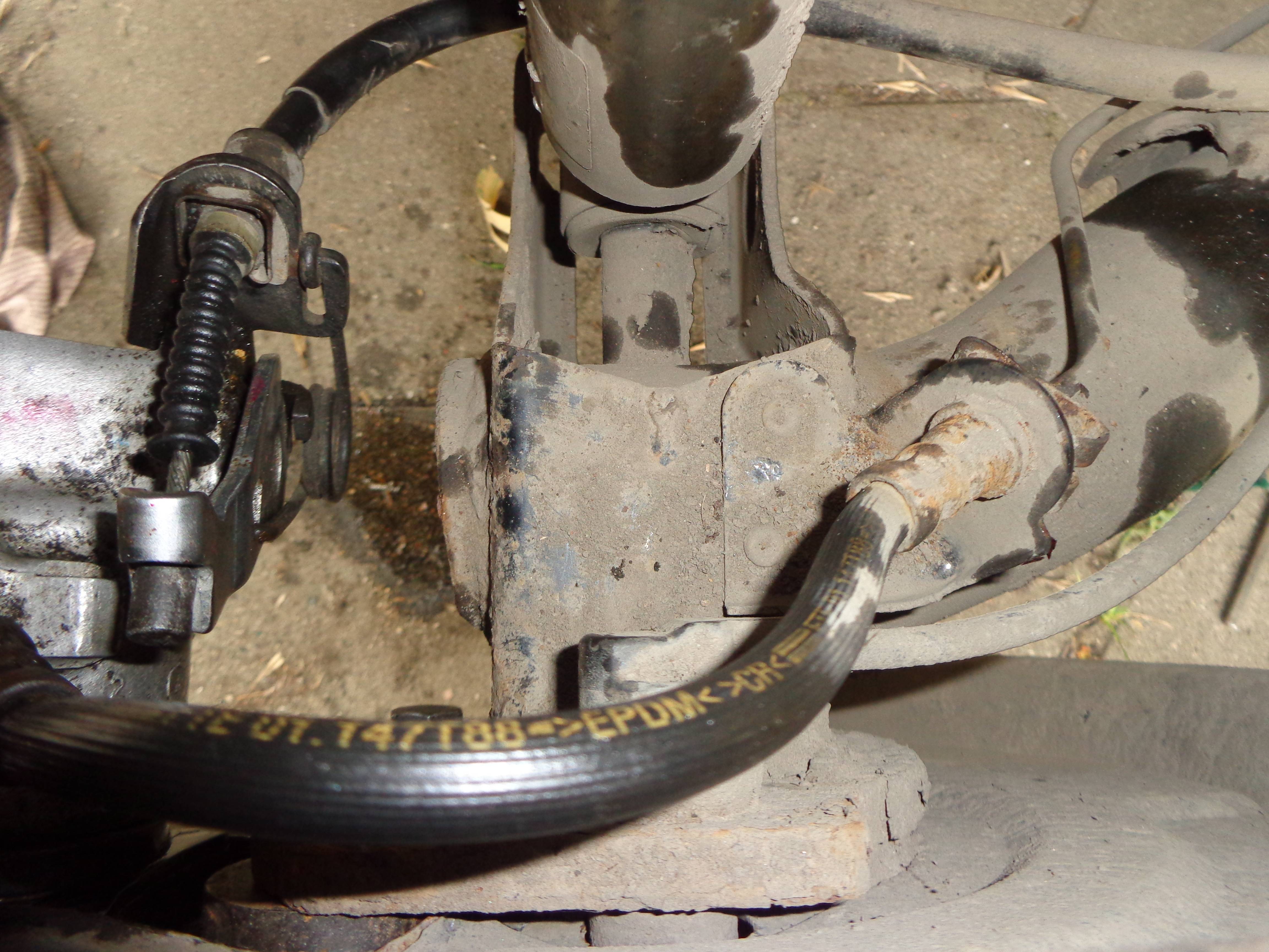

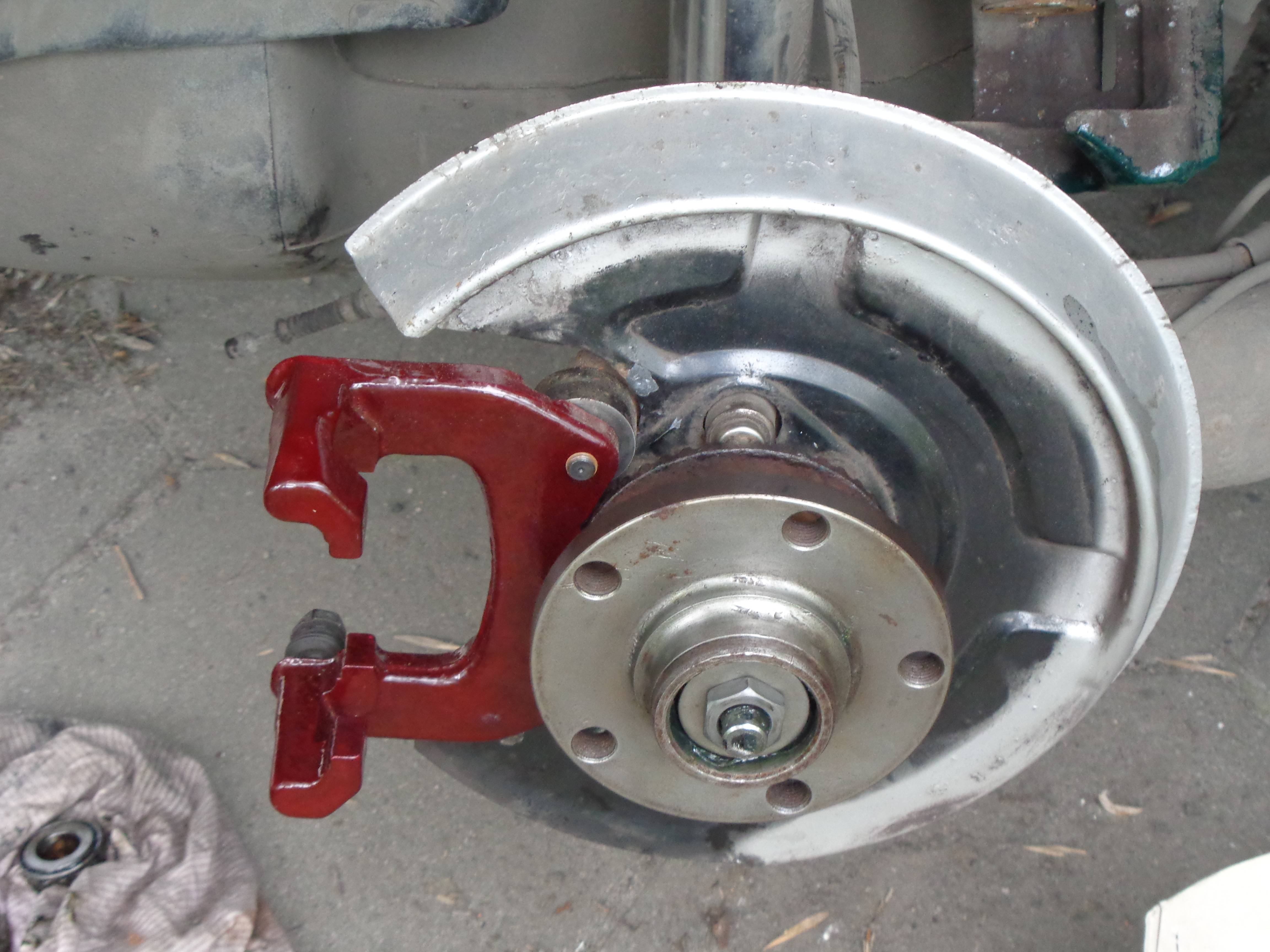

takie nr są wybite do tego piasty a6 c4 z abs tył ,klocki zostaja ori,,dystans jarzma 18mm

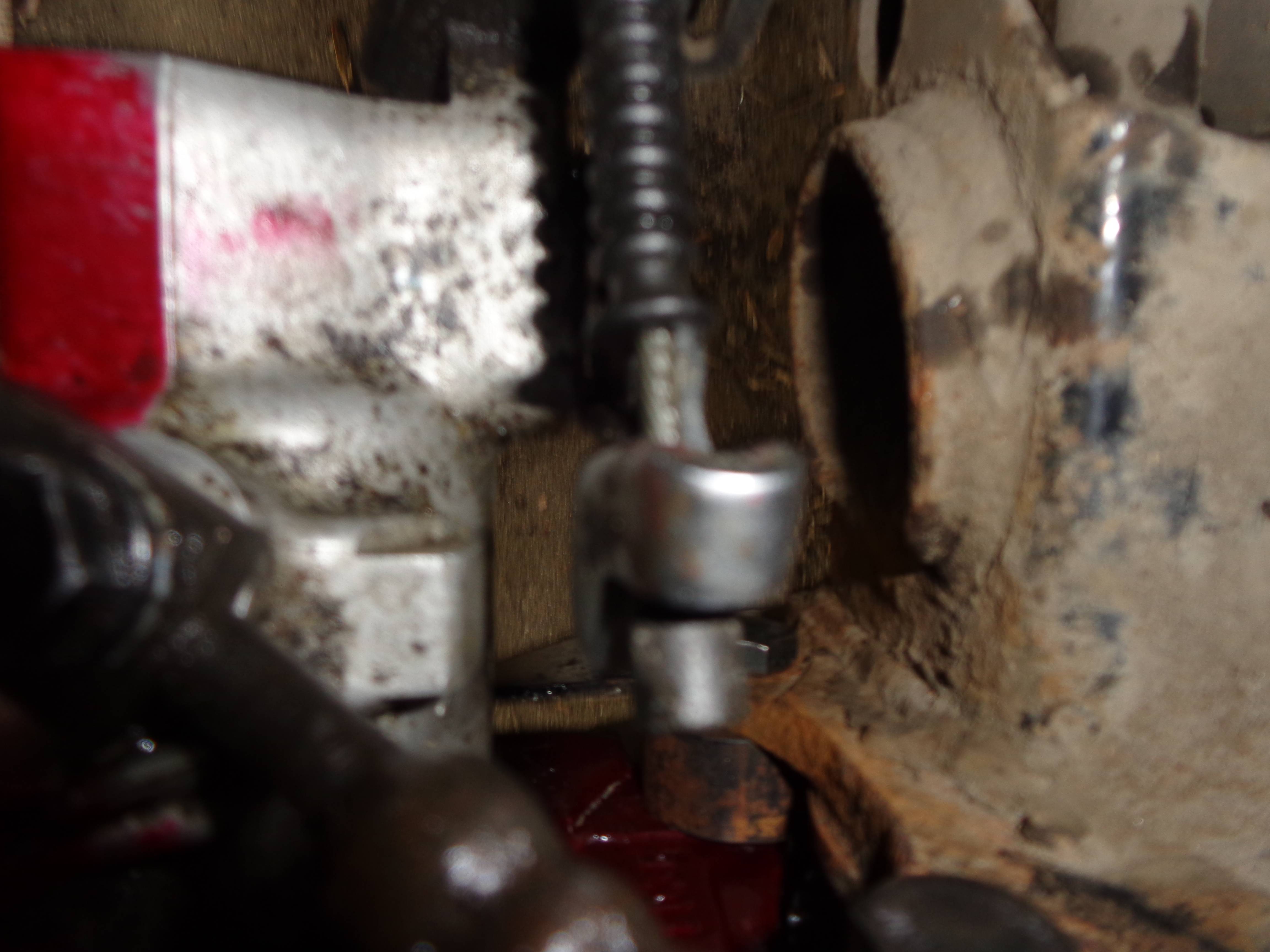

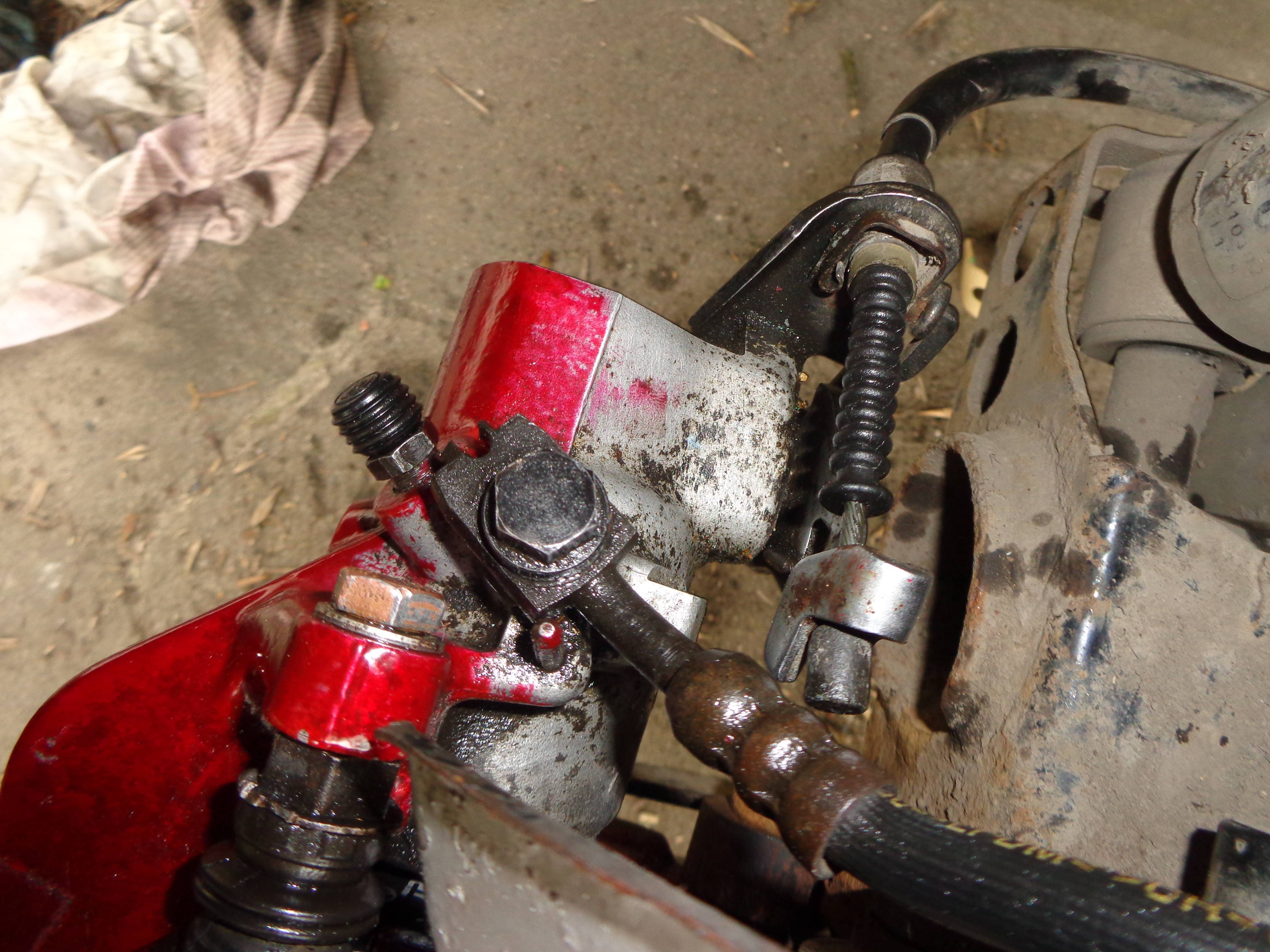

Łożyska w piastach są takie same jak w starych piastotarczach, linkę hamulca ręcznego przekładamy za amortyzator, przewód hamulcowy zostaje taki sam, tarcze hamulcowe wentylowane 280mm przód ori głębokość tarcz 46,4mm
Wpadły tez oslony przednich tarcz wiem syf jak hu..........j już umyty :grin:
