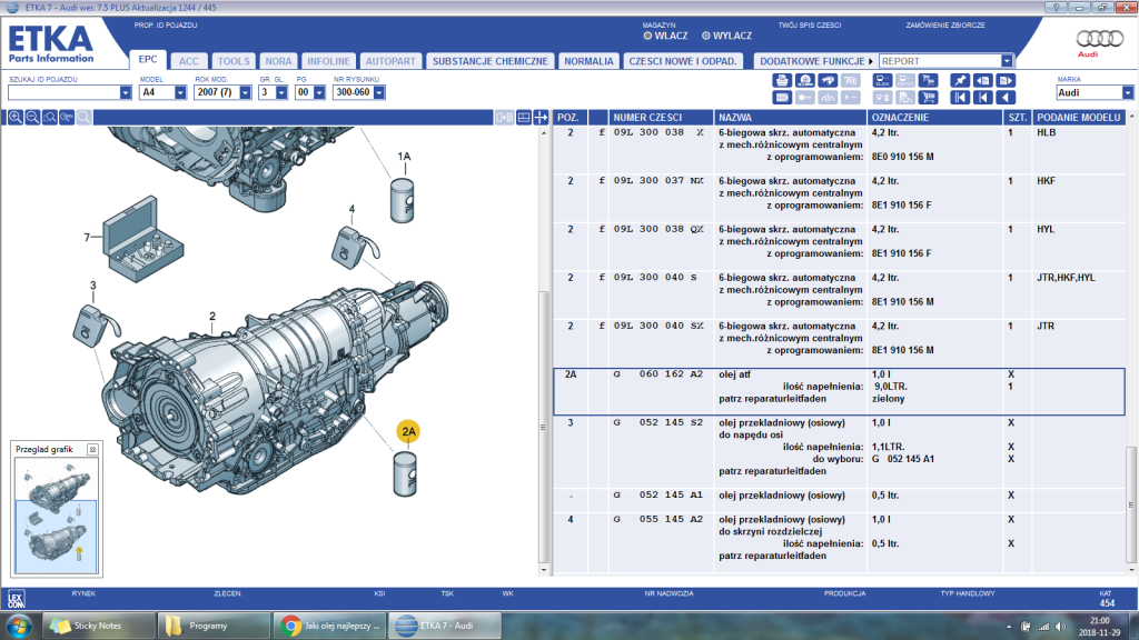

W dniu 26.11.2018 o 21:02, andrzej1244 napisał:
Witam. Przymierzam sie do wymiany olejów w moim A4 b7 3.0 tdi Asb i nie wiem jakie oleje zastosować. Kod skrzyni JAX.
2 godziny temu, marek7575 napisał:
Witam wszystkich mam prośbę sprawdzi mi ktoś jaki olej pasuje do mojej skrzyni według etki , kod skrzyni to ENL .
Z góry dziękuję za pomoc.
ENL - G052911A2 - wybór na 1 stronie tematu
