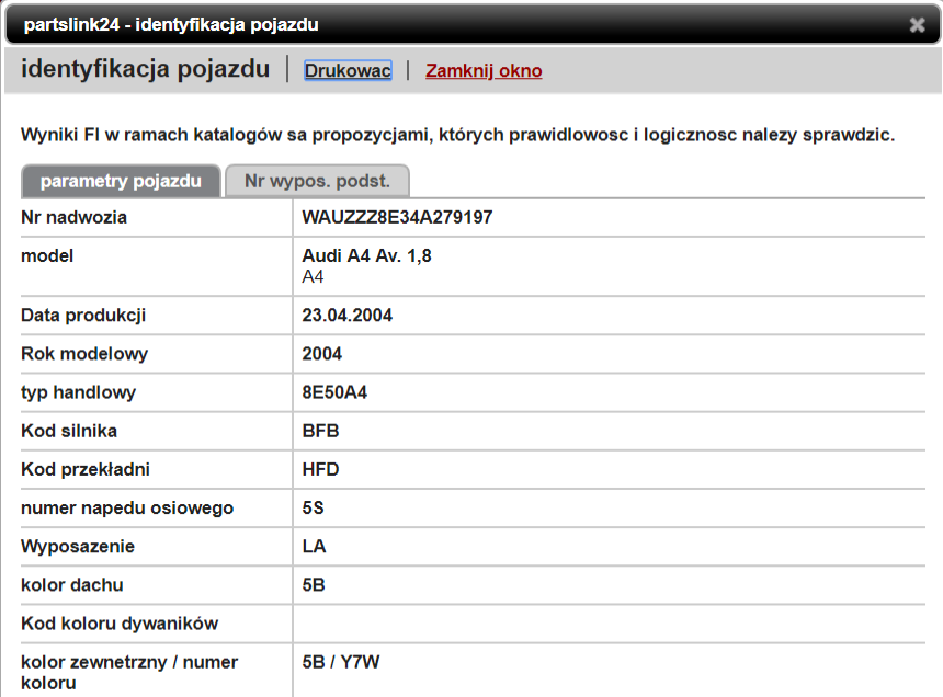

daj nr VIN to Ci zdekoduje całe auto

Podaję VIN:
WAUZZZ8E34A279197
14 minut temu, bird71 napisał:
Podaję VIN:
WAUZZZ8E34A279197
olej G 052 911 A2

jak chcesz wszystkie kody wyposazenia to daj mail
6 minut temu, bird71 napisał:
poszło
Panowie kod skrzyni to HFD
Do HFD - G052911A1, czyli 75W90, zalej Ravenol TSG SAE 75W90
