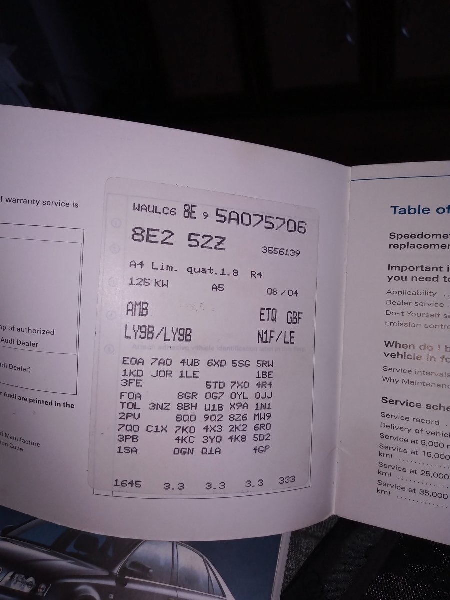

Witajcie spece, mam pytanie odnośnie oleju do skrzyni tiptronic symbol GBF, pacjent a4 b6 1.8t z quattro.
Jaki olej i potrzebna ilosc? Co potrzeba jeszcze? Jaki filtr i uszczelka miski

Daj VIN

 Mam fotkę wlepki
2 godziny temu, Tycjan napisał:
 Mam fotkę wlepki
olej do automata - G 052 162 A2 - 9 litrów
olej do tylnej czesci skrzyni - G 052 145 S2 - 1 litr
filtr skrzyni - 01V 325 429
uszczelka skrzyni - 01V 321 371
pierscien uszczelniajacy - 01V 321 379
korek spustowy - 01V 321 377

Dzięki wielkie za info
