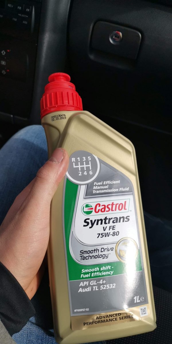

Jaki olej do skrzyni biegów w Audi?
Cześć, wymieniłem olej w skrzyni biegów, przy okazji wymiany silnika. I teraz skrzynia wyje między 2-3tys biegów pod obciążeniem :-( olej jako zalalem to castrol syntrans v fe 75w-80. Skrzynia to WWO 1.8t quattro bfb. I pytanie czy zalałem właściwy olej? Czy też skrzynia do wymiany? Jeśli do wymiany możecie polecić z jakim oznaczeniem szukać skrzyni?
Pozdrawiam, udanego weekendu
