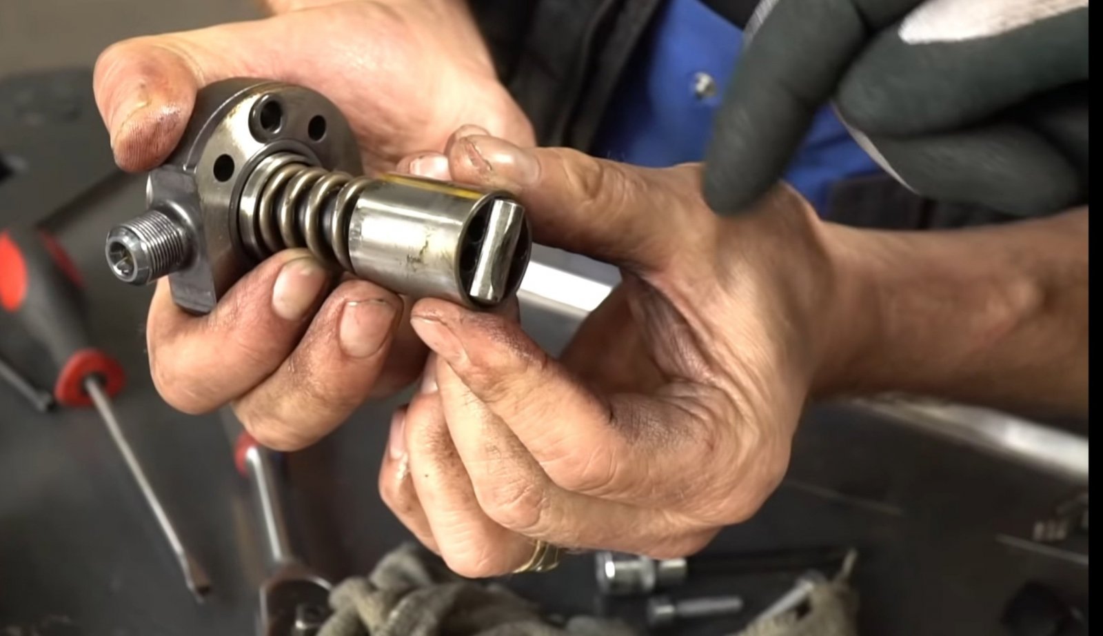

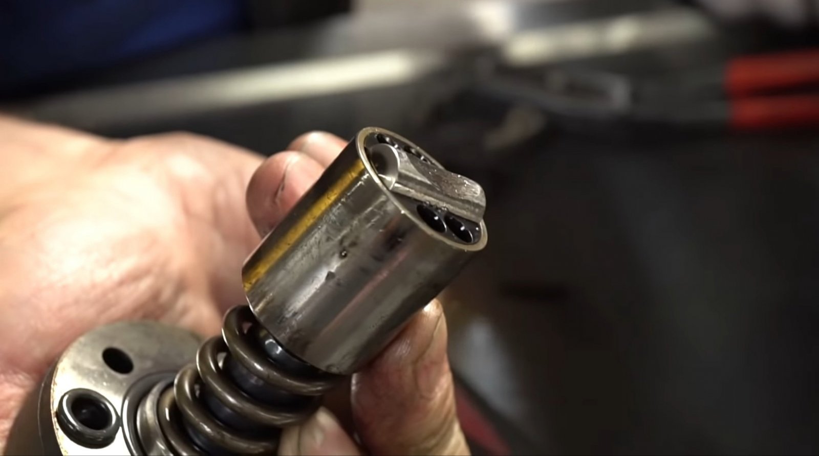

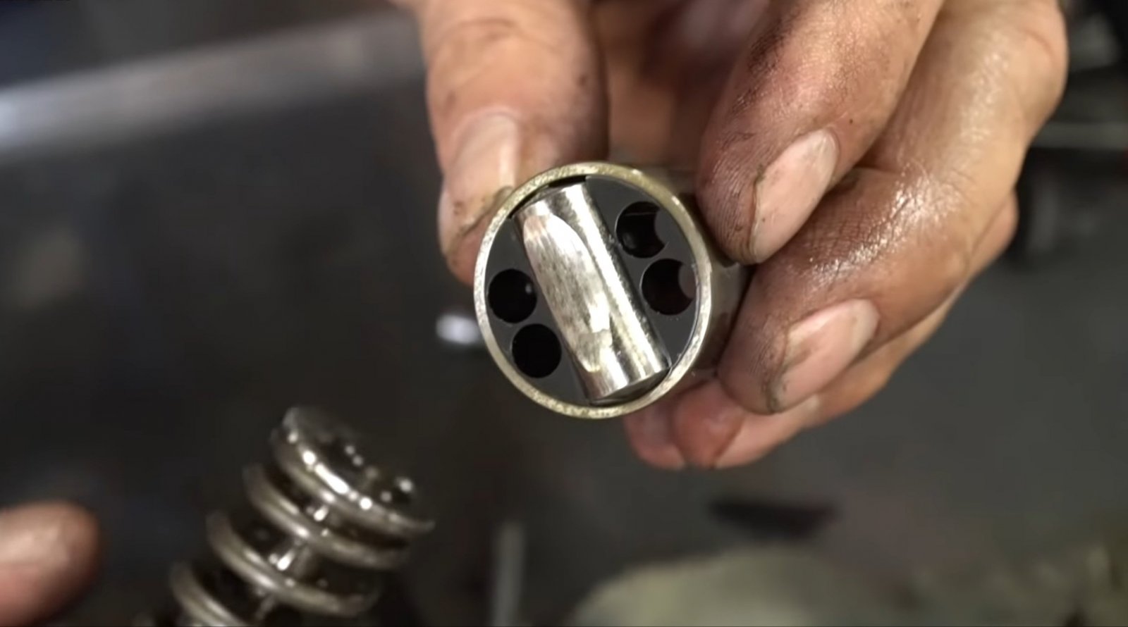

One sie nie pojawiaja znienacka. Pompa sie zaciera bo tłoczek sie na krzywce w poprzek obraca i blokuje. Krzywka sie dalej na wałku kręci. W zależności od tego jak długo w takim stanie pompa pracuje "produkuje" mniej lub więcej opiłków. Tłoczek jest na powieszchni na której dolega do krzywki wałka utwardzony ale po pewnym czasie i tak sie ta powierzchnia poddaje i produkuje opiłki. Część tych większych wyłapie sitko ale te mniejsze idą w układ.

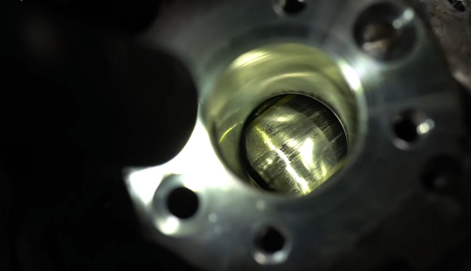

Tak to wygąda w pompie. Tłoczek wytarty w środku i wałek w oompie tak samo.

Jakość paliwa ma jak najbardziej wpływ. Samo dodanie bioetanolu i zmniejszenie siarki przyczynia sie ze względu na gorsze smarowanie do przedwczesnego zużycia komponentów. Nie zmienia to faktu, że panowie konstruktorzy z Bosch dali ciała bo tłoczek się obraca i prowadzi do zatarcia pompy. W poprawionych wersjach tłoczek sie już nie obraca.
Widać wszystko ładnie na tym filmiku

Ile zajmie czasu takie wytarcie walka i krzywki jak na filmie?
Nie wiem z jaką prędkością obraca się wałek pompy, ale pomysl że tłok ustawi się w poprzek i zatnie w tej pozycji. Myślę że niedługo. W sumie łatwo to sprawdzić, mierząc ciśnienia na pompie, założyć nowy tłoczek, zablokować go w takiej pozycji i odpalić na stole. Ktoś chętny? ;)
Edytowane przez Talpa
Jak sie tłoczek obróci w poprzek to kwestia paru minut może nawet być bo wtedy ten mały walec sie nie obraca i sie wyciera.
Dokładnie, rolkę w chwilę szlag trafi.
No to faktycznie niedługo.
