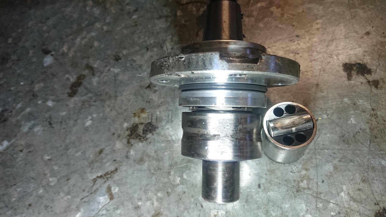

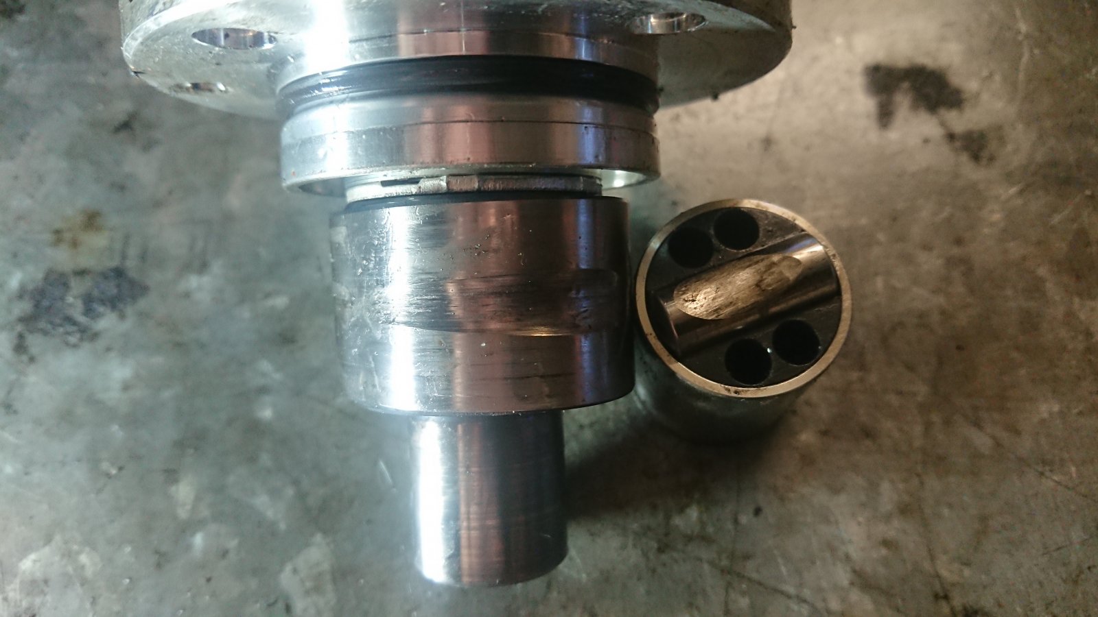

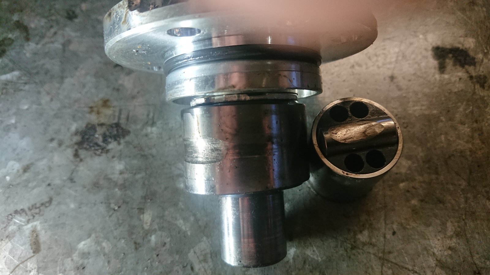

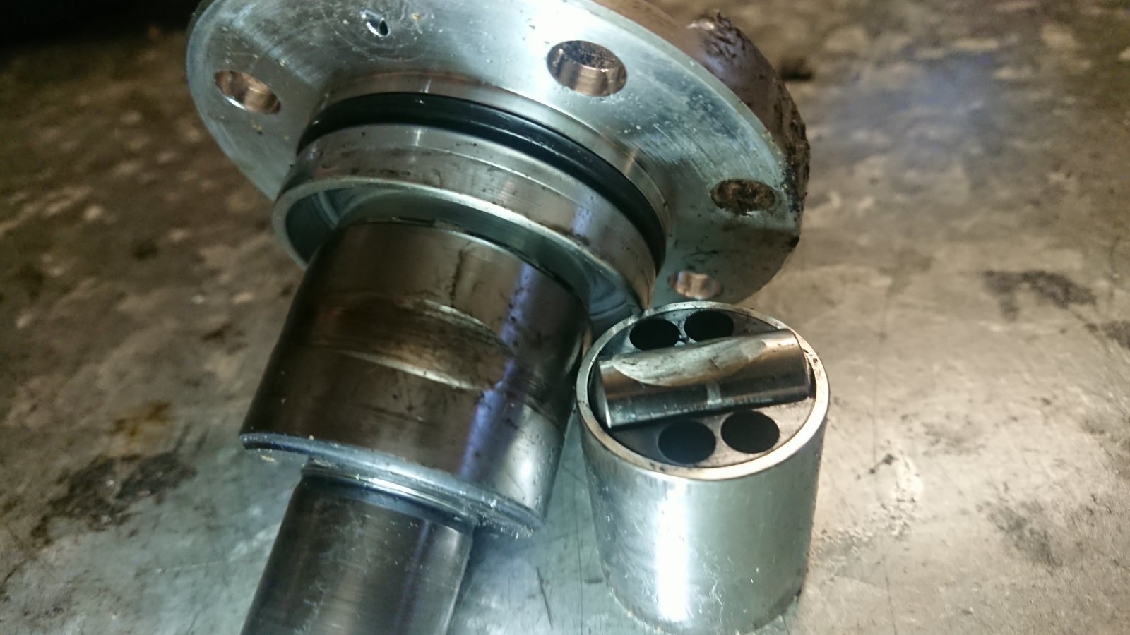

no brawo bosch..u mnie tak wygląda tłoczek i wałek pompy...
No wyjechany ładnie. Opiłki pewnie też już w układ poszły:wacko:
