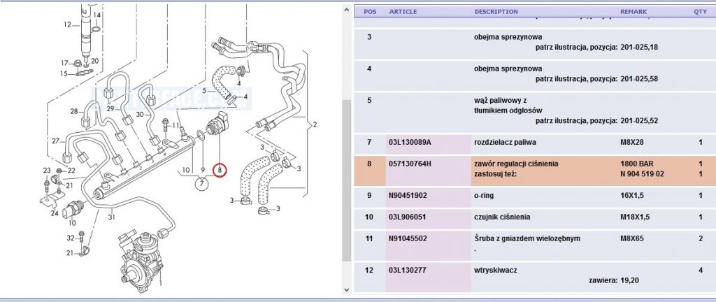

Kolego w którym miejscu jest ten zawór na listwie o którym piszesz? Czy samemu jesteśmy w stanie to rozebrać? Czy trzeba układ odpowietrzać? Może krótka instrukcja by się przydała jak się do tego dobrać
Dokładnie chodzi o ten zawór nr 8. Nie byłem przy tym jak mechanik to wyjmował więc nie chcę kłamać wiem  że zajmuje to 5 min.

Jeśli jest to zawór ten który zaznaczyłeś (N276) to Elsa piszę, że nie można go ponownie stosować
Wymontowanie i zamontowanie zaworu regulacyjnego ciśnienia paliwa -N276-
Niezbędne narzędzia specjalne, urządzenia kontrolne i pomiarowe oraz wyposażenie pomocnicze
t  Klucz dynamometryczny
t  Klucz płaski z nasadką - rozmiar 30
t  Klucz płaski - rozmiar klucza 33
Zawór regulacyjny ciśnienia paliwa -N276--2- znajduje się w rozdzielaczu paliwa i odpowiada za stałe ciśnienie w rozdzielaczu paliwa oraz w przewodach wtryskowych.
W przypadku zbyt wysokiego ciśnienia w obiegu wysokiego ciśnienia paliwa zawór regulacyjny ciśnienia paliwa -N276- otwiera się, aby część paliwa dostała się z rozdzielacza paliwa poprzez przewód powrotnego obiegu z powrotem do zbiornika paliwa.
W przypadku zbyt niskiego ciśnienia w obwodzie wysokiego ciśnienia paliwazawór regulacyjny ciśnienia paliwa -N276- zamyka się i w ten sposób uszczelnia stronę wysokociśnieniową względem strony niskociśnieniowej.
hinweis.gif  Wskazówka
Zaworu regulacyjnego ciśnienia paliwa -N276- nie można ponownie stosować.
Zawór regulacyjny ciśnienia paliwa -N276- nie posiada pierścienia uszczelniającego, lecz krawędź wgryzającą i dlatego nie można go ponownie zamontować.
A więc czy jest bezpieczne sprawdzanie tego zaworu? A może chodzi o nr 10 czujnik ciśnienia?
Najbardziej awaryjne były pompy CR z lat 2008-2010 - najlepszym rozwiązaniem jest profilaktyczny montaż pompy po-liftowej czyli poprawionej przy przebiegu ponad 230-250 tys - z silników CJCA ,CGLC i itp
ja u siebie sprawdziłem na zaworze n276 i malutkie opiłki wyglądające jak brokat pojawiły się już na zaworze, w sitku na pompie CR czyściutko, założyłem stary n276 i nie cieknie więc można drugi raz założyć. Zrobiłem próbę przelewową i dwa wtryski mi już podlewają, dwa są idealne. Zakupiłem już nowy zawór n276, nową pompę z polifta z końcówką AC oraz 2 nowe wtryski o numerze 03l130277A. Są to wtryski od VW 2.0TDI, pasują do naszych a są tańsze, można wyrwać nówkę sztukę za 700zł, znam dwie osoby co montowały je w a4 b8 i pasują
