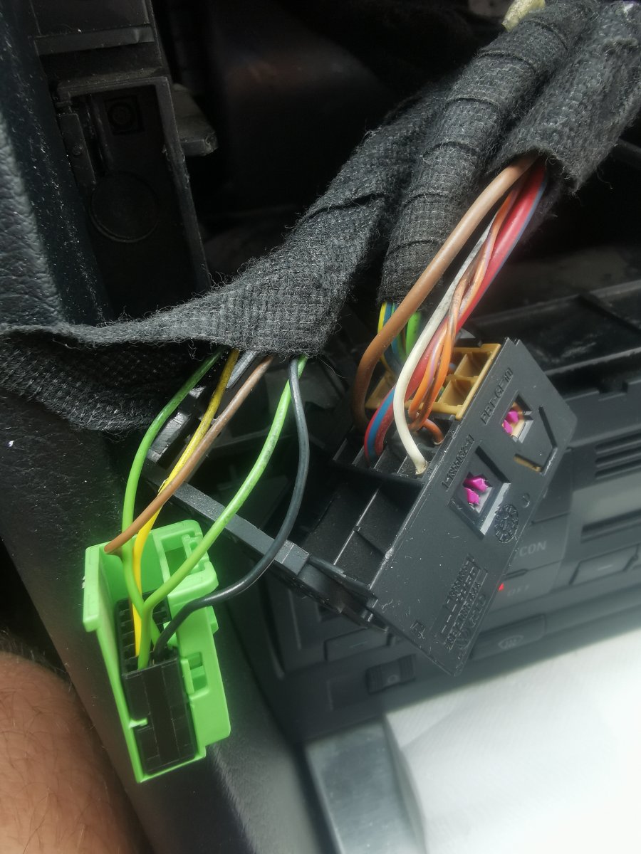

Witam, mam ten sam problem rnse nie łączy się z vcds.
Piszecie o niebieskiej kostce a u mnie takiej nie ma, rnse mam chyba montowane w fabryce.
Miałeś concerta 3 albo Bns - przy rnse linia K jest w niebieskiej , teraz masz linie K w tej zielonej obsadzoną

Rozkoduj całość vinu ( jest temat na forum )
Dołòż tą niebieską wtyczkę i przepnij linię K i tyle

musisz kupić niebieską kostkę której Ci brakuje
jej numer OE to 3B7035447A (ale raczej szukaj zamiennika z allegro lub używanej
Następnie z zielonej kostki z wyciągasz przewód z pinem kolor zielony z niebieskim paskiem i wkładasz w PIN 5 niebieskiej kostki. i tyle

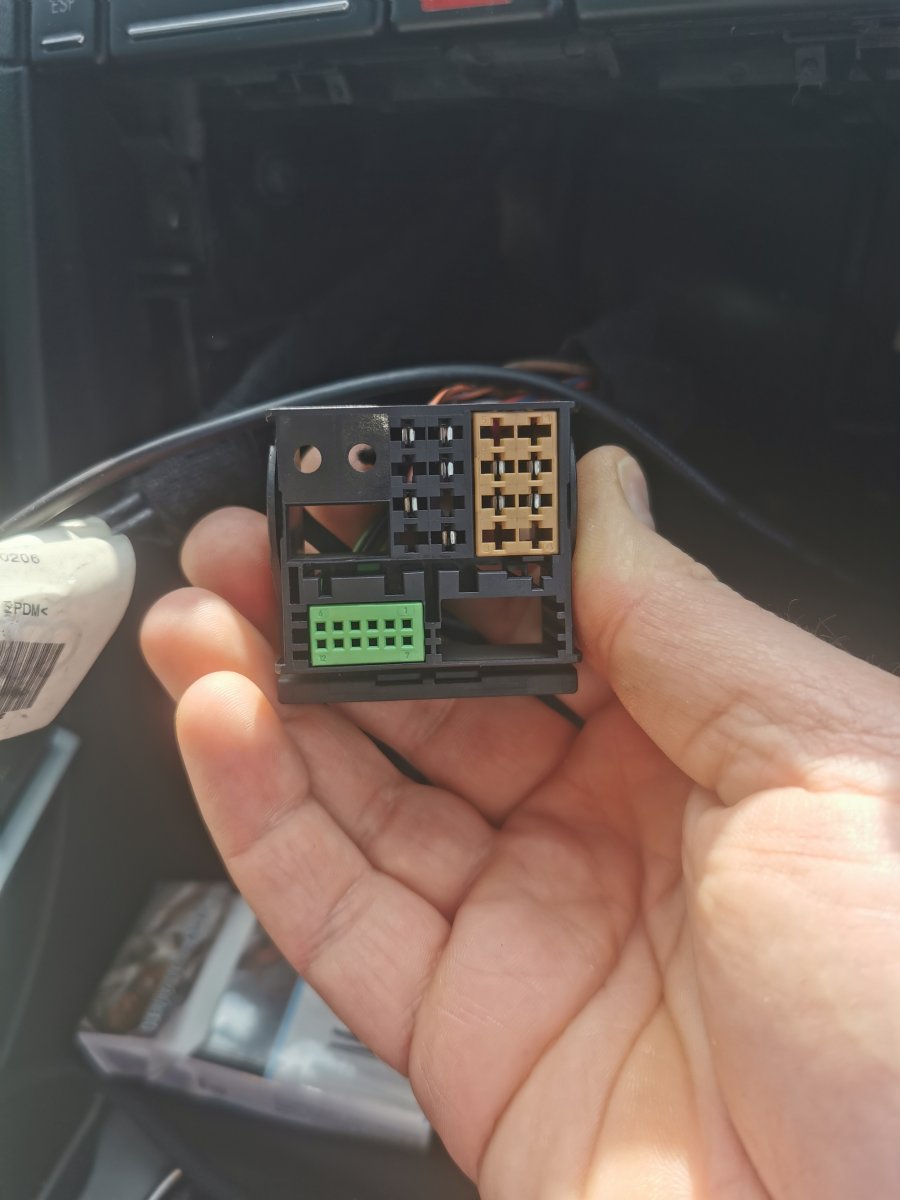

Witam, przyszła mi dzisiaj ta kostka ale nie wiem jak wyciągnąć ten pin by nie uszkodzić kostki.
Pomoże ktoś?
Koszt nowej kostki oe 62zł z wysyłką...

No nie gadaj ze kilka miesięcy już to trwa a Ty nadal w tym samym miejscu... ogólnie to max 15 minut roboty jeżeli trzeba by było pociągnąć linie K z klimatronika. Wygląda to jakby ktoś wywalił niebieską kostkę,jeżeli jej nie ma to wsadź tą która kupiłeś i pociągnij linie K z panelu klimatyzacji. Kostka D pin 11
Edytowane przez pila24
Jak to tyle trwa to może lepiej i bezpieczniej będzie koledze wytłumaczyć, że należy się wlutować (wątpię aby miał narzędzia do zarabiania pinów) kabelkiem 0,25/0,33mm w wyżej wymieniony z klimatronika i całkowicie po partyzancku możesz zwykłą żeńską końcówkę dolutować oraz nałożyć ją ciasno na odpowiedni pin w radiu, w tedy nie potrzebujesz kostki.
Oczywiście gdybyś miał możliwość zarobienia takich pinów to robota była by dużo prostsza i przede wszystkim pewniejsza.

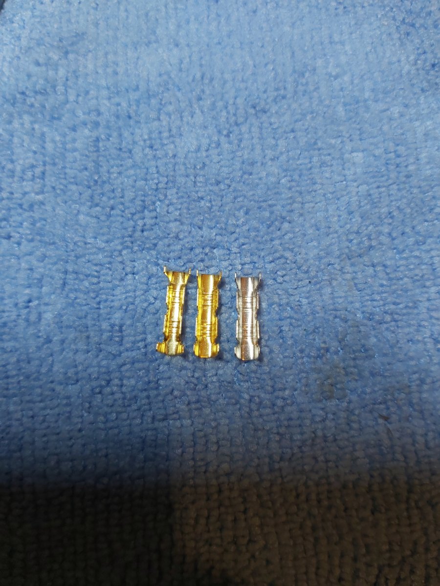

Wlutowanie się w przewód 0,35mm²  sprawi iż po 2 miesiącach on pęknie z powodu przegrzania żył miedzianych które nie zniosą drgań. Nie bez powodu w autach nie stosują producenci żadnych metod lutowania przewodów. Przewody się zaciska aby połączyć ze sobą,można to zrobić gdzieś w wiązce używając tulejek,konektorem przy wtyczce lub specjalnym konektorem do naprawy przewodów(jak na foto).

Kostkę posiadam ale ona chyba nie ma w środku żadnych pinów - sam plastik z tego co pamiętam (znowu w trasie a kostka w domu).
