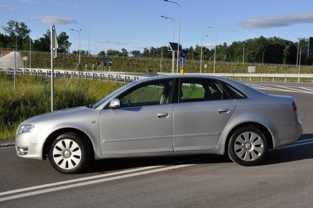

papadziordzio Opublikowano 25 Października 2018 Opublikowano 25 Października 2018 Panowie do 1BA Pro Kit czy Sportline? Teraz jest niezmiemska koza z czego oczywiście przód stoi trochę wyżej niż tył - odpowiednie kategorie wagowe ewentualnie i musi siąść tak samo czy istnieje możliwość, że będę musiał potem kombinować żeby wyrównać? Całość chce założyć na nowy sezon (po zimie) - koło 18' na pewno nie więcej dlatego efekt dużego koła chce osiągnąć obniżeniem a nie zwiększaniem jego '.

papadziordzio Opublikowano 31 Października 2018 Opublikowano 31 Października 2018 13 godzin temu, qlimazz napisał: Na jakiej feldze stoi auto że taka tragedia 19? Możliwe też, że poprzedni właściciel zmieniał zawias i źle dobrał kategorie wagowe i stoi wyżej niż seryjne 1ba. Wiesz jak to jest jednemu za nisko drugiemu za wysoko. Zobacz na wlepce czy masz 1ba w oryginale. Pro kit to optymalne obniżenie dobrze wygląda i 18 i 19 bądź spokojny, napisz do chłopaków z działu fora sponsorowane-sprzedaż dobiorą Ci i sprężyny i odboje Tak, oryginał 1BA - na oryginalnej 16' jak niżej - kupię PRO KIT pod 18' i zobaczymy jak to będzie wyglądać, najwyżej na następny sezon wpakuje 19'
