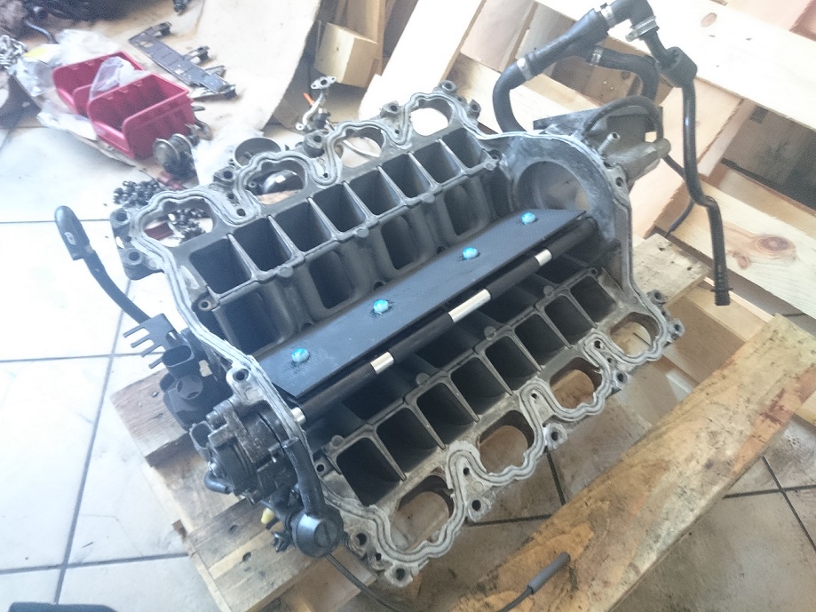

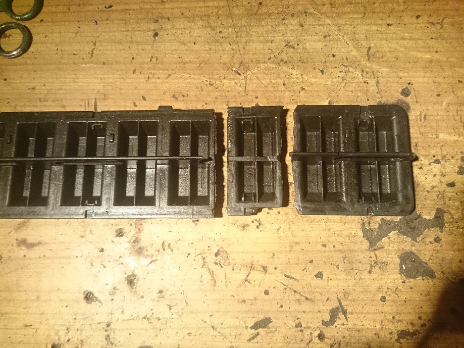

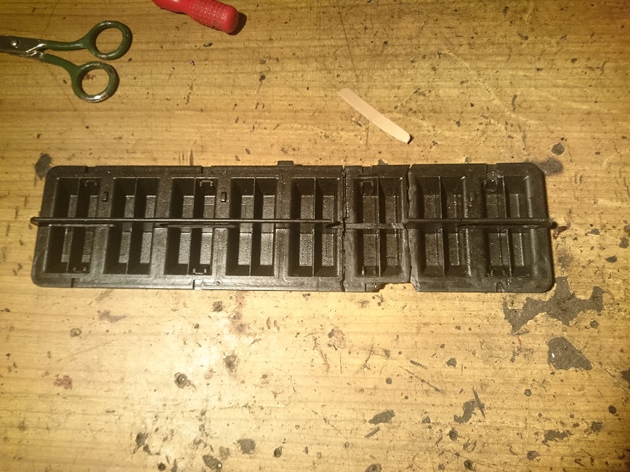

Z braku części porobiłem fotki jak zrobiłem ten mod :) żeby ktoś nie musiał kupować całego kolektora/oddzielnie klapek/itd za jakieś dziwne pieniądze. Używki nie polecam bo chyba konstruktorzy specjalnie stworzyli taki materiał który ma się popsuć po iluś tam tysiącach... Klapki są z tego samego materiału co ... ślizgi rozrządu (kwestia czasu kiedy popękają) Uszkodzenie objawia się różnie... ale najczęściej bardzo delikatnym terkotaniem. Samo popękanie klapek niczym się nie objawia jeśli chodzi o jazdę, ale może być niebezpieczne dla zaworów/gładzi cylindrów/itd gdy klapki zaczną się kruszyć.
U mnie był dźwięk bardzo cichy podobny do wtryskiwaczy.

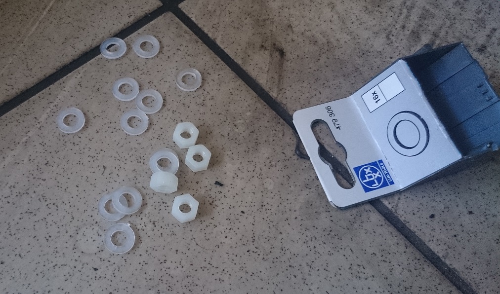

Potrzeba kupić :) : Ja kupiłem w obi ;) Nylonowe śruby z nakrętkami i podkładki :)

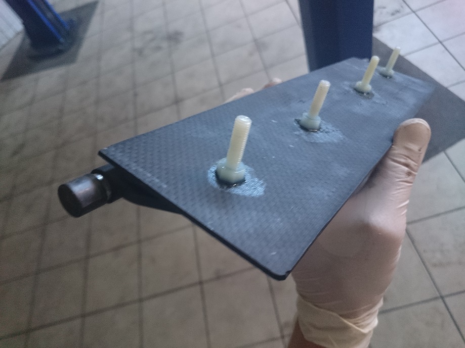

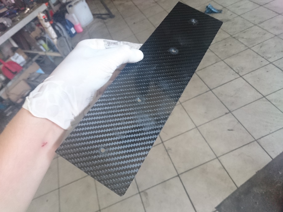

W necie znalazłem firmę dexcraft, która zrobiła mi płytkę z karbonu 31cm x 8cm o grubości 2mm.
Potrzebny będzie jeszcze klej do gwintów. Ja użyłem niebieskiego loctite.

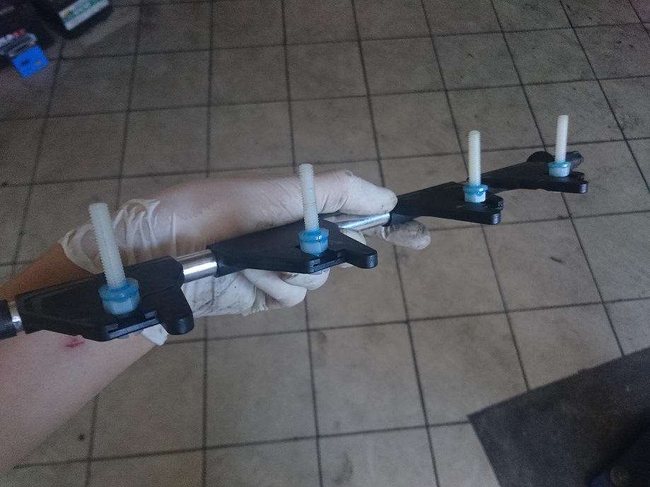

Płytkę przykładamy do mocowań tak jak siedziały wcześniejsze klapy (na pewno będą po nich ślady ;) więc to będzie chwila). Zaznaczamy na płytce otwory które są w mocowaniach i wiercimy cztery dziurki na śrubkę 6.

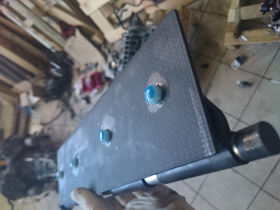

W mocowaniach delikatnie trzeba też otwory rozwiercić i wkręcić śrubki, po czym je poskręcać nakrętkami z zestawu na klej do gwintów. Dokładamy na nakrętki podkładki (mają około 1mm). Taki dystans do płytki miałem u siebie, jeśli ktoś użyje tych samych części z obi może zakładać bez mierzenia będzie idealnie ;)
Materiał z którego zrobione są śruby itd jest odporny na temperaturę, elastyczny i lekki. W razie uszkodzenia nie narobi zniszczeń tak jak metalowe elementy.
Składamy obie części i skręcamy tez na klej.
Nadmiar odcinamy, ja zabezpieczyłem jeszcze klejem :P
Tak to wygląda :) może nie jest ładne, ale ma działać. Ładniejsza część jest z drugiej strony bo ta ma materiał który po kilku zetknięciach z częścią styku lepiej się ułoży.
