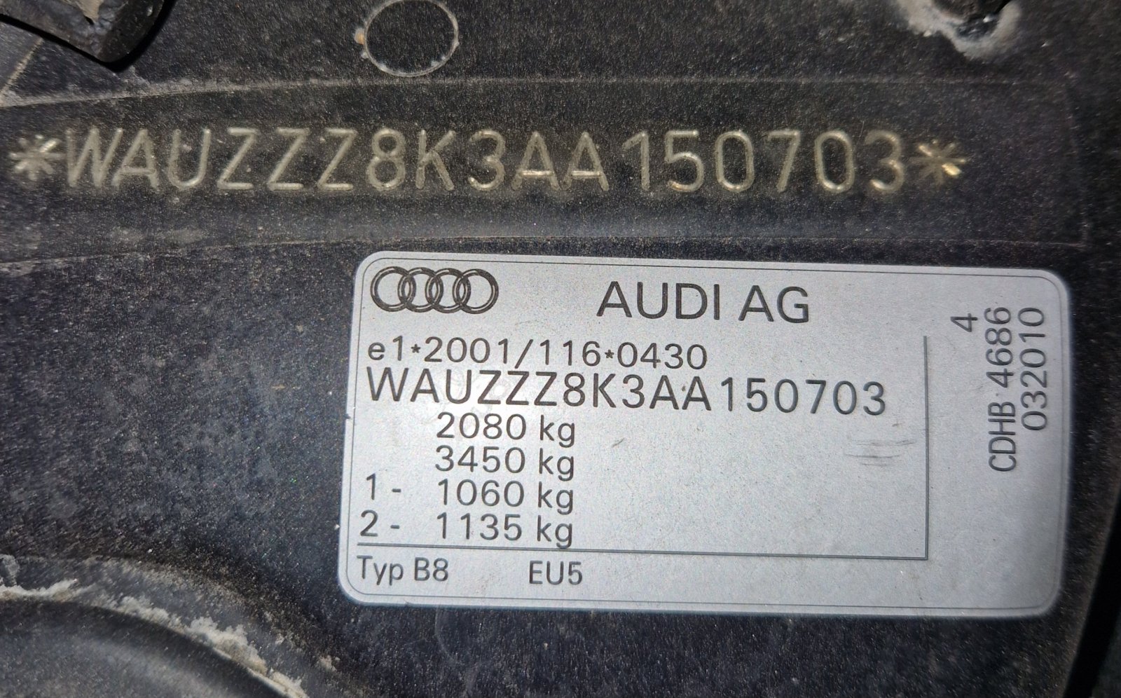

simplus 0 Opublikowano 7 Stycznia Udostępnij Opublikowano 7 Stycznia To ja jeszcze poproszę o pomoc (sprawdzenie) Zawieszenie 1BV, na wlepie oznaczenia: 1BV chyba to od sprężyn OYG, OJD Klasa wagowa na zdjęciu. Czyli z rozpiski sprężyny 8K0511115GS, 8K0411105DT Nic nie chciałbym zmieniać z wysokości, jest idealnie. No może twardość ciut zmniejszyć (ale nie koniecznie) Numer VIN: WAUZZZ8K3AA150703 Czy byłby ktoś tak, uprzejmy i podał numery amorów? Czy jestem w stanie z amortyzatorów Sachsa coś dobrać, czy ktoś wymienił takie amory jak moje na Sachsa i może powiedzieć jak to potem wyszło? Odnośnik do komentarza Udostępnij na innych stronach Więcej opcji udostępniania...
Dev 1476 Opublikowano 7 Stycznia Udostępnij Opublikowano 7 Stycznia przód - 8K0 411 105 DT tył - 8K0 511 115 GS Odnośnik do komentarza Udostępnij na innych stronach Więcej opcji udostępniania...
simplus 0 Opublikowano 7 Stycznia Udostępnij Opublikowano 7 Stycznia Dzięki @Dev A mógłbyś jeszcze numery amorów podać ? Odnośnik do komentarza Udostępnij na innych stronach Więcej opcji udostępniania...
Dev 1476 Opublikowano 7 Stycznia Udostępnij Opublikowano 7 Stycznia 25 minut temu, simplus napisał(a): Dzięki @Dev A mógłbyś jeszcze numery amorów podać ? a nie mozna od razu, co ? 8K0 413 031 CJ 8T0 513 035 AA lub M Odnośnik do komentarza Udostępnij na innych stronach Więcej opcji udostępniania...
simplus 0 Opublikowano 8 Stycznia Udostępnij Opublikowano 8 Stycznia (edytowane) @Dev Ale ja pisałem na samym końcu. 😉 Ale dzięki bardzo i za to --Czy byłby ktoś tak, uprzejmy i podał numery amorów? --Czy jestem w stanie z amortyzatorów Sachsa coś dobrać, czy ktoś wymienił takie amory jak moje na Sachsa i może powiedzieć jak to potem wyszło? Edytowane 8 Stycznia przez simplus Odnośnik do komentarza Udostępnij na innych stronach Więcej opcji udostępniania...
Hrabia 555 1 Opublikowano 11 Stycznia Udostępnij Opublikowano 11 Stycznia W dniu 8.01.2024 o 06:39, simplus napisał(a): @Dev Ale ja pisałem na samym końcu. 😉 Ale dzięki bardzo i za to --Czy byłby ktoś tak, uprzejmy i podał numery amorów? --Czy jestem w stanie z amortyzatorów Sachsa coś dobrać, czy ktoś wymienił takie amory jak moje na Sachsa i może powiedzieć jak to potem wyszło? sachs 313 364, 313 366, z odbojami osłonami wyjdzie Ci ok 1200 zł. Oryginały za tysiące proponują ? auto wyjechało rok temu z fabryki czy 13 lat temu ? Odnośnik do komentarza Udostępnij na innych stronach Więcej opcji udostępniania...

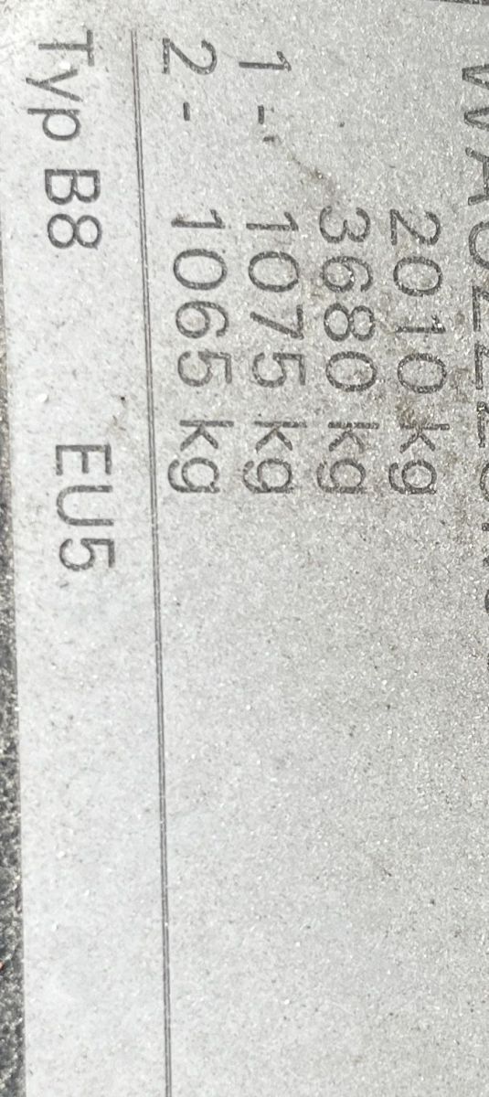

radek114 0 Opublikowano 29 Marca Udostępnij Opublikowano 29 Marca Witam serdecznie. Planuje w swojej maszynie popracować nad zawieszeniem bo ta wysokość jest okropna. Myślałem żeby do ori amorów dołożyć zestaw Eibacha pro kit ale według tabliczki nacisku na oś a tym co proponuje mi eibach jest spora różnica i boję się, że będzie za twardo. Dużo z was pisało, że lepiej jest przerzucić się z 1ba na 1be. Przeczytałem cały ten wątek z nadzieją, że uda mi się samemu wszystko dobrać odpowiednio do parametrów auta ale poległem. Stąd moje pytanie. Czy byłby ktoś w stanie podrzucić mi nr oem sprężyn i amorków no i ewentualnych łączników stabilizatora albo dobry zestaw do przerobienia zawieszenia ? Poniżej wszystkie potrzebne dane auta. Kategoria wagowa osi przedniej: 0JG Kategoria wagowa osi tylnej: 0YE Nacisk na oś przednią: 1075kg Nacisk na oś tylną: 1065kg VIN: WAUZZZ8K39N011630 Koło: 245/40/18 Z góry dziękuję za udzielenie odpowiedzi i pozdrawiam. Odnośnik do komentarza Udostępnij na innych stronach Więcej opcji udostępniania...
Dev 1476 Opublikowano 29 Marca Udostępnij Opublikowano 29 Marca zestaw na 1BE: amor przód - 8T0 413 031 AF sprezyna przód - 8K0 411 105 EC łaczniki przód bez zmian amor tył - 8T0 513 035 M sprezyna tył - 8K0 511 115 GQ łaczniki bez zmian 1 1 Odnośnik do komentarza Udostępnij na innych stronach Więcej opcji udostępniania...
