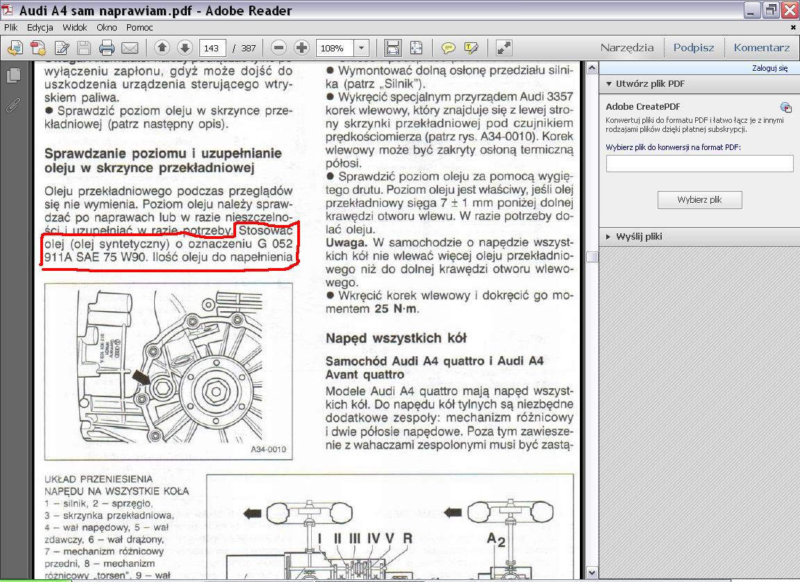

ok ale skąd moje pytanie wyczytałem ze specyfikacji samochodu ze był tam lany półsyntetyk a nie pełensyntetyk.
TU SOBIE PRZECZYTAJ
