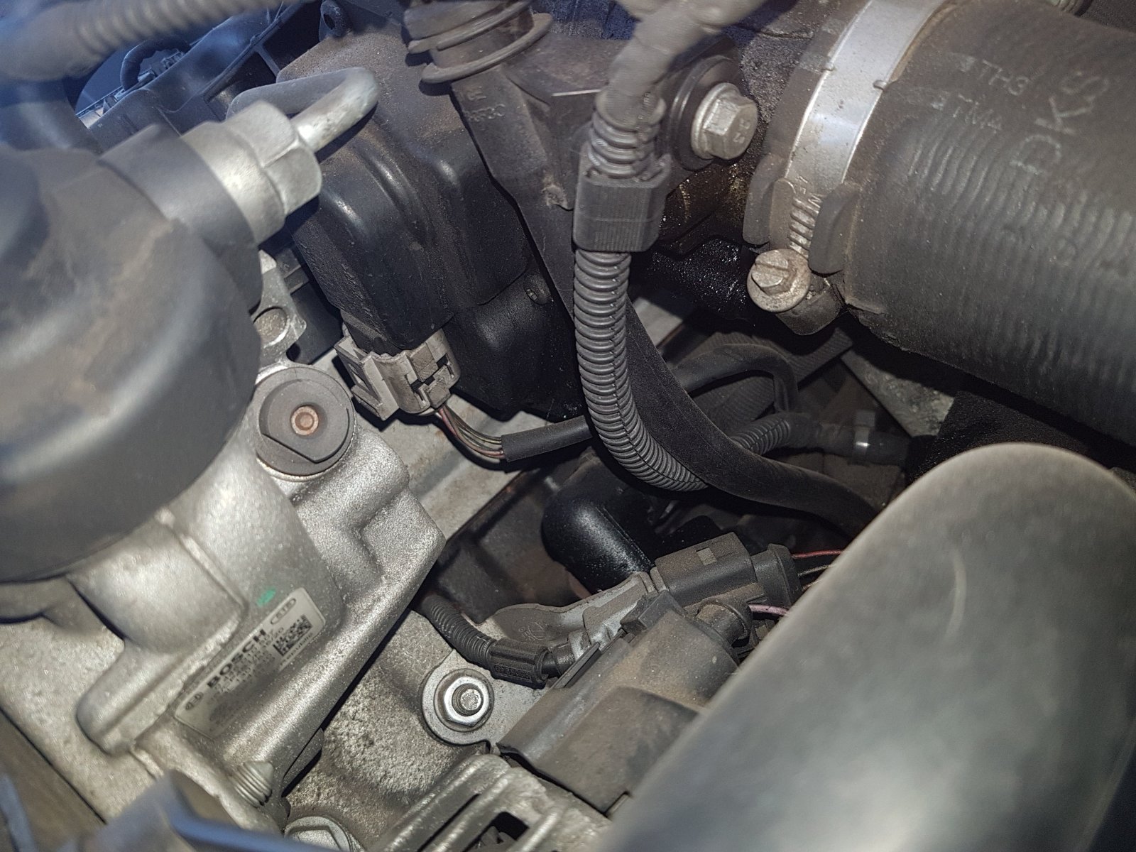

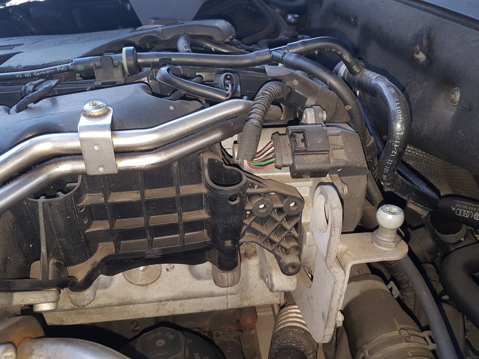

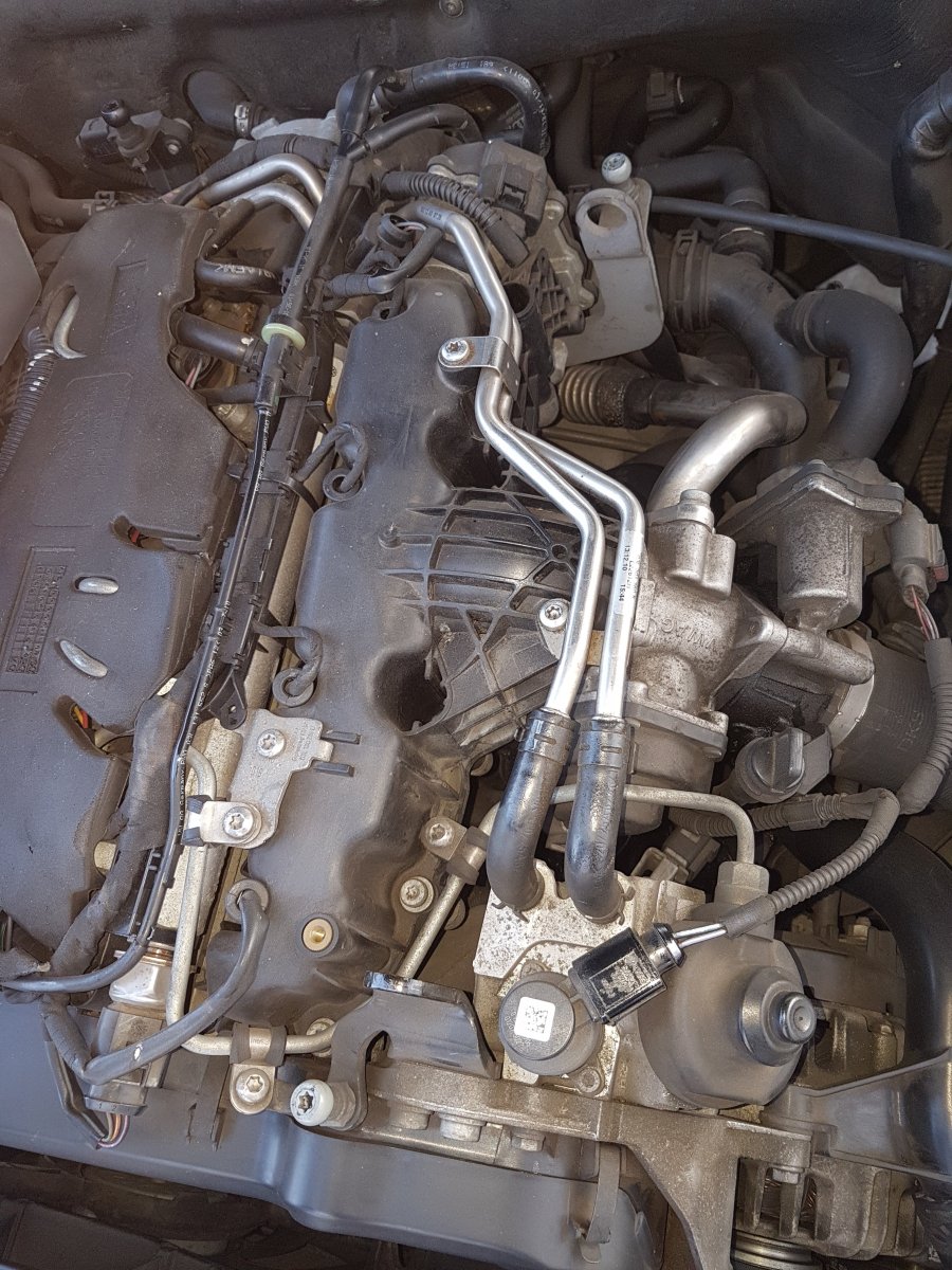

mazur1990 Opublikowano 11 Grudnia 2021 Udostępnij Opublikowano 11 Grudnia 2021 (edytowane) Witam, U mnie 2 dni temu zapaliła się kontrolka check engine, trybu awaryjnego nie zauważyłem, dynamiczne się zbierał. Po przejechaniu ok 20km zgaszeniu silnika i ponownym odpaleniu kontrolka silnika zgasła. Po podłączeniu vcds pojawił się błąd: Adres 01: Silnik (J623-CAGA) 7859 - Czujnik położenia klapy w kolektorze ssącym (zespół 1) P2015 00 [040] - niezrozumiały sygnał Sporadyczny - Potwierdzony - Testowany od skasowania kodów błędów Ramka zamrożona: Stan błędu: 00000001 Priorytet błędu: 2 Częstość błędu: 16 Przebieg: 341357 km Data: 2021.12.08 Czas: 15:52:59 Prędkość obrotowa silnika: 0.00 /min Unormowana wartość obciążenia: 0.0 % Prędkość pojazdu: 0 km/h Temperatura płynu chłodzącego: 10 °C Temperatura powietrza zasysanego: -3 °C Ciśnienie atmosferyczne: 990 mbar Napięcie zacisku 30: 13.140 V Licznik cykli wyuczania po OBD: 40 Wartość rzeczywista masy powietrza: 0.0 mg/stroke Klapa w kolekt.ssącym sterow.strum.powietrza: sterowanie: 100.00 % Klapa w kolekt.ssącym sterow.strum.powietrza: inform.zwrotna: 100.22 % V Sw Vlv r Drft Clsd mp: 4.52 % V Sw Vlv r Drft Opn mp: 11.89 % V Sw Vlv st Mon-Bits 0-7: 0 V Sw Vlv st Mon-Bits 0-7: 0 V Sw Vlv st Mon-Bits 0-7: 2 V Sw Vlv st Mon-Bits 0-7: 55 V Sw Vlv u Raw: 0.0 mV 4986 - Świeca żarowa cylindra 3 (Q12) P0673 00 [109] - usterka elektryczna w obwodzie Potwierdzony - Testowany od skasowania kodów błędów Ramka zamrożona: Stan błędu: 00000001 Priorytet błędu: 2 Częstość błędu: 1 Przebieg: 340534 km Data: 2021.11.02 Czas: 06:47:17 Kontrolka ślinika obecnie się nie świeci, błąd na razie nie powrócił. Świece do wymiany. Szykować się na wymianę, naprawę tego ustrojstwa? Jakie najlepsze rozwiązanie? Może być to związane ze słabym już akumulatorem? Dodatkowo poniżej załączam pozostałe błędy jakie wyskoczyły po przeskanowaniu: Adres 03: ABS/hamulce (J104) 00446 - Ograniczenie działania na skutek za niskiego napięcia 002 - Dolna wartość skrajna przekroczona - Sporadyczny Ramka zamrożona: Stan błędu: 00100010 Priorytet błędu: 2 Częstość błędu: 1 Wew.licznik błędów: 118 Przebieg: 341332 km Wskaźnik czasu: 0 Data: 2021.12.06 Czas: 15:13:44 Ramka zamrożona: Wartość Hex: 0x0040 Wartość Hex: 0x0096 Wartość Hex: 0x1003 Wartość Hex: 0x1681 Wartość Hex: 0x00FF Adres 19: CAN Gateway (J533) 03041 - Zarządzanie energią aktywne 000 - - - Sporadyczny Ramka zamrożona: Stan błędu: 00100000 Priorytet błędu: 7 Częstość błędu: 9 Wew.licznik błędów: 115 Przebieg: 338317 km Wskaźnik czasu: 0 Data: 2021.09.21 Czas: 14:50:00 Ramka zamrożona: Bity binarnie: 00000 Napięcie: 12.50 V Zliczanie: 17 Adres 69: Przyczepa (J345) 02563 - Żarówki (M61) prawego światła pozyzycyjnego przyczepy 010 - Przerwa / zwarcie z plusem - Sporadyczny - MIL zapalona Ramka zamrożona: Stan błędu: 10101010 Priorytet błędu: 3 Częstość błędu: 2 Wew.licznik błędów: 86 Przebieg: 339935 km Wskaźnik czasu: 0 Data: 2021.10.24 Czas: 06:48:31 Z góry dzięki za odpowiedzi Edytowane 11 Grudnia 2021 przez mazur1990 Odnośnik do komentarza Udostępnij na innych stronach Więcej opcji udostępniania...
Dev Opublikowano 11 Grudnia 2021 Udostępnij Opublikowano 11 Grudnia 2021 plastik czy alu kolektor ? Odnośnik do komentarza Udostępnij na innych stronach Więcej opcji udostępniania...
mazur1990 Opublikowano 12 Grudnia 2021 Udostępnij Opublikowano 12 Grudnia 2021 14 godzin temu, Dev napisał: plastik czy alu kolektor ? Plastik zdjecia poniżej. Dodatkowo EGR lekko spocony. Odnośnik do komentarza Udostępnij na innych stronach Więcej opcji udostępniania...
