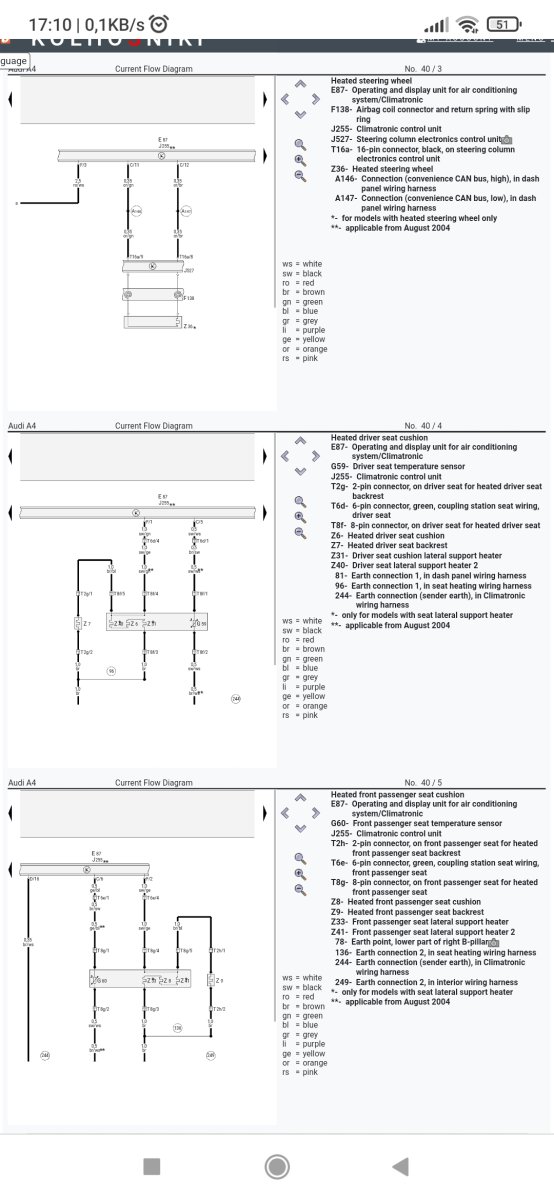

Sprawdzić czy jest obwód zamknięty.
Screenshot_2023-02-28-17-10-09-531_com.android.chrome.thumb.jpg.2f3ab80c448b998b4aa86d8af0bd3753.jpg
Dzięki wielkie  lecz dosyć  że prawie nic z tego nie kumam to na dobicie  jeszcze nie nasz język ale i tak dzięki za pomoc
