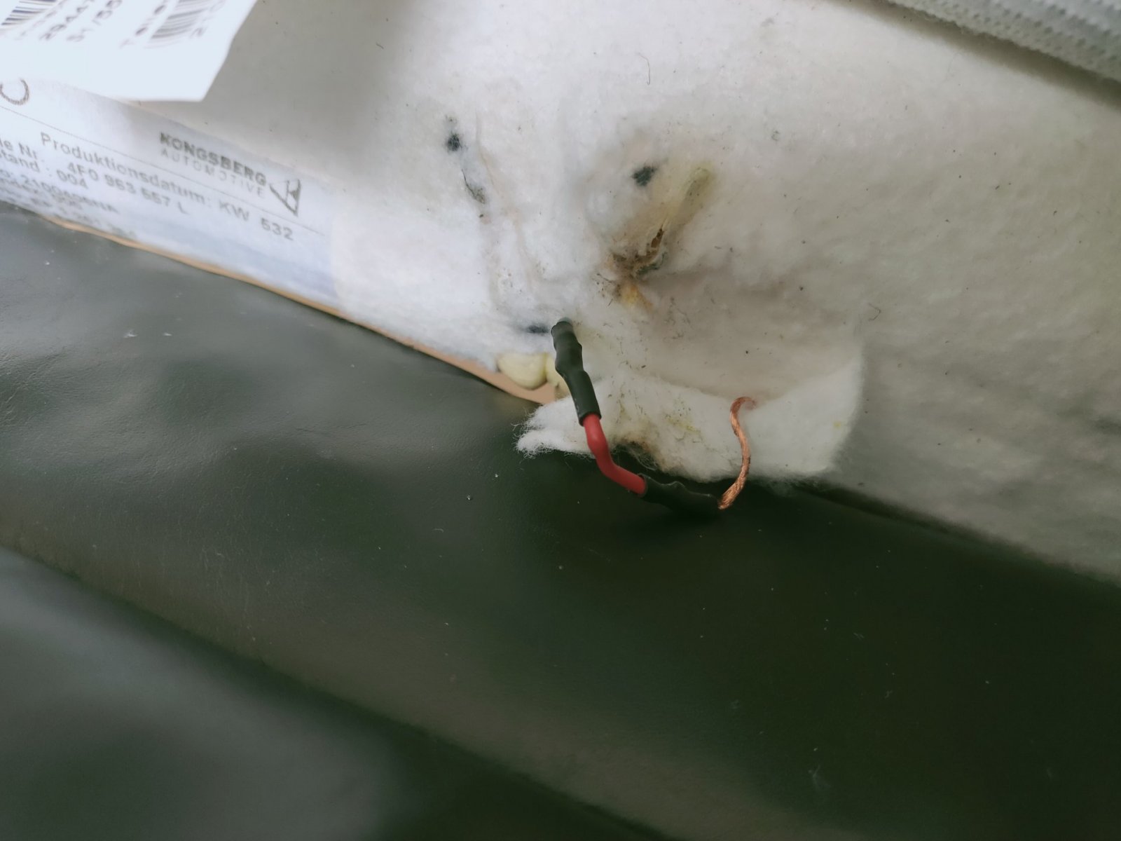

Ok już rozkminiłem. Mam padniętą matę oparcia a że jest w szereg połączona z siedziskiem nie grzeje nic.
Siedzisko po podłączeniu na krótko ładnie grzeje, oporność 4,3 ohma odpietej maty.
Mata oparcia po podaniu 12V zimna, oporność różna ale wysoka 50 ohma i ponad. Ja ugniatałem boczek oparcia, ten o który haczymy przy wsiadaniu to oporność mocno skacze. Także ewidentnie poszła mata w okolicach tego boczka.

Znalazłem przerwę maty oparcia. Uwalony był kabelek na samym początku, w dole oparcia gdzie wchodzą przewody zasilające matę. Polutowałem i oporność jaką mierze to 1.6Ohma.
Siedzisko daje 4.3 ohma.
Termistor 12,5kOhma
Spiołemwszystko i podłączyłem na krótko, grzeje.
