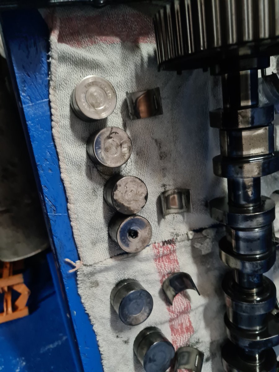

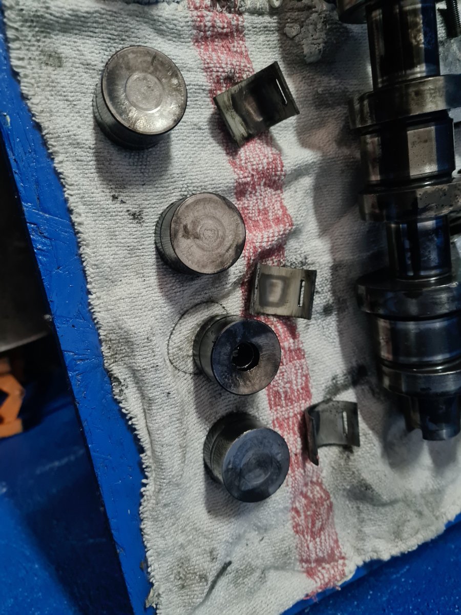

Tak Dawid, po wielkiej walce problem rozwiązany. W środę skończyłem auto, teraz tylko zostały do poprawy drobnostki, bo spala prawie 13l bez deptania, ale to muszę zrzucić dekiel i wtryski wyregulować, bo kątem synchronizacji nie idzie osiągnąć mniejszego spalania i ciężko odpala jak zimny silnik, ale to już pikuś.
Problem był przez dziurawe szklanki... Szklanki dziurawe na 2 i 4 cylindrze. Korzystając z okazji powymieniałem wiele dodatkowych rzeczy i teraz będzie spokój.
Odwiedziłem kilka miejsc celem diagnostyki w tym dwa warsztaty które zajmują się diagnostyką, regeneracją wtrysków itd.
Oczywiście jedna i ta sama diagnoza, wtryski do regeneracji. Już nic nie zostało mi do sprawdzenia, podmienienia więc jazda z wtryskami. Wyjąłem i zawiozłem na początek do sprawdzenia, ale w inne 3 miejsce. Wtryski minimalnie odbiegają od normy dawek jakie powinny mieć, Pan się pyta co dzieje się z autem, opowiedziałem od razu powiedział że to nie przez wtryski i nawet ich regeneracja co nie jest konieczne, nie pomoże. Oby więcej takich ludzi. Po tych informacjach zrzuciłem wałek i wyszło.
Nie było żadnych objawów, jak dudnienie z filtra, spadek mocy był minimalny i odczuwalny przez to przerywanie przy przyśpieszaniu.
Kiedyś jak już wymieniałem wałek w tym aucie zaraz po zakupie, tam nie było mowy o przerywaniu itd. było specyficzne dudnienie z filtra, którego nie było tym razem i nawet nie pomyślałbym o wałku, szklankach.
Polecam zaczynać od zrzucenia dekla i niestety rozrządu, wałka, oglądanie szklanek z zamontowanym wałkiem nie ma sensu.
