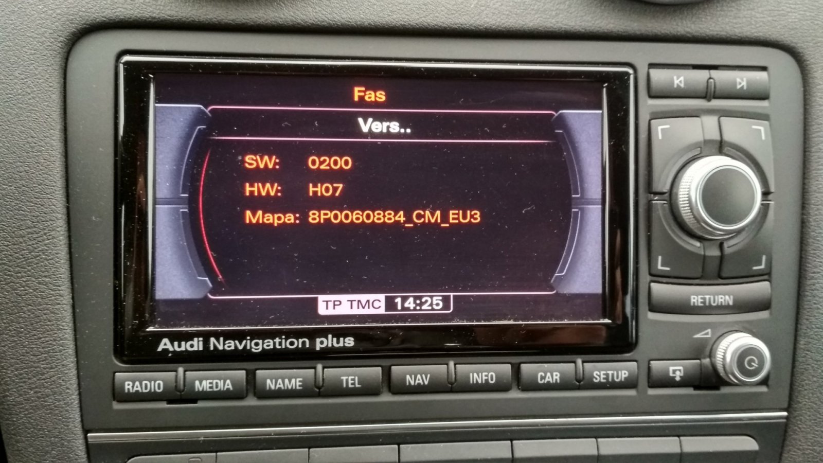

Kod już mam. Teraz po czym poznać że to LED?
Np. włóż kartę SD np. 8 GB lub 16 GB z jakąś muzą i zobacz czy  odtwarza jak odtwarza to LED.
Na pierwszy rzut oka widać różnicę po właczeniu. Porównaj ze zdjęciami w internecie . Możesz wejść w ustawienia i sprawdzić numer softu
Przycisk media i soft 02XX

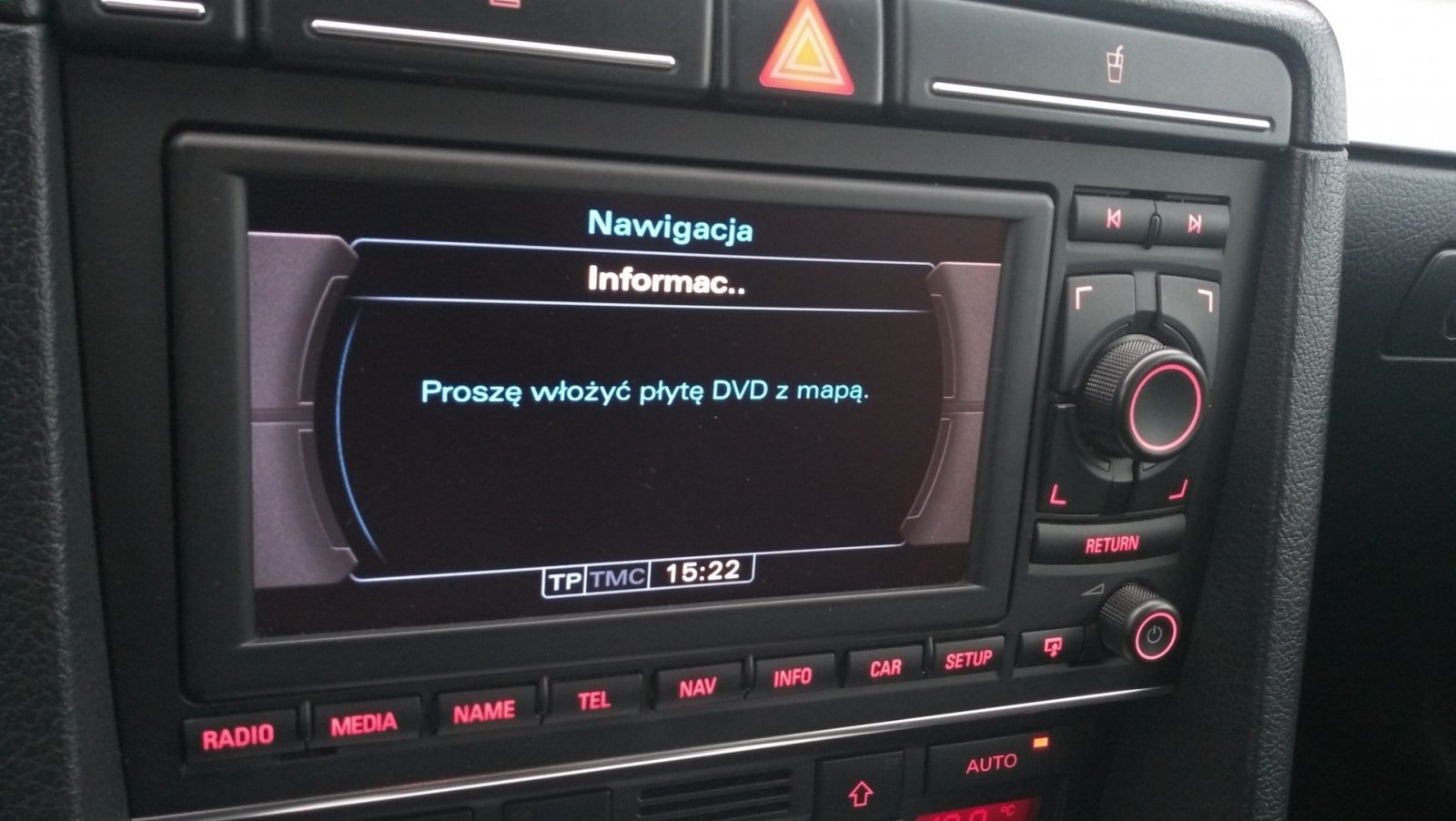

Czyli wychodzi na to że led , udało się ? A miał ktoś problem z napędem tego typu że po wciśnieciu wyjęcia płyty i fizycznie gdy ją wyjmę cały czas napęd jakby próbował ją wypchnąć.. To że płyt nie czyta to pewnie laser do wyczyszczenia?
Jeszcze nie spotkałem leda który miałby problem z odczytem płyty. Możliwe że uszkodzony napęd lub nieudana kopia mapy.
Zapadka płyty powodowała takie cyrki, a map niestety nie mam.. Tylko źle złożyłem napęd bo się płyty blokują ale ważne że ogólnie jest sprawny
Napęd ogólnie sprawny - płyty się blokują, nie czyta płyt to ogólnie niesprawny. Jak napęd niesprawny to i nie mamy nawigacji.

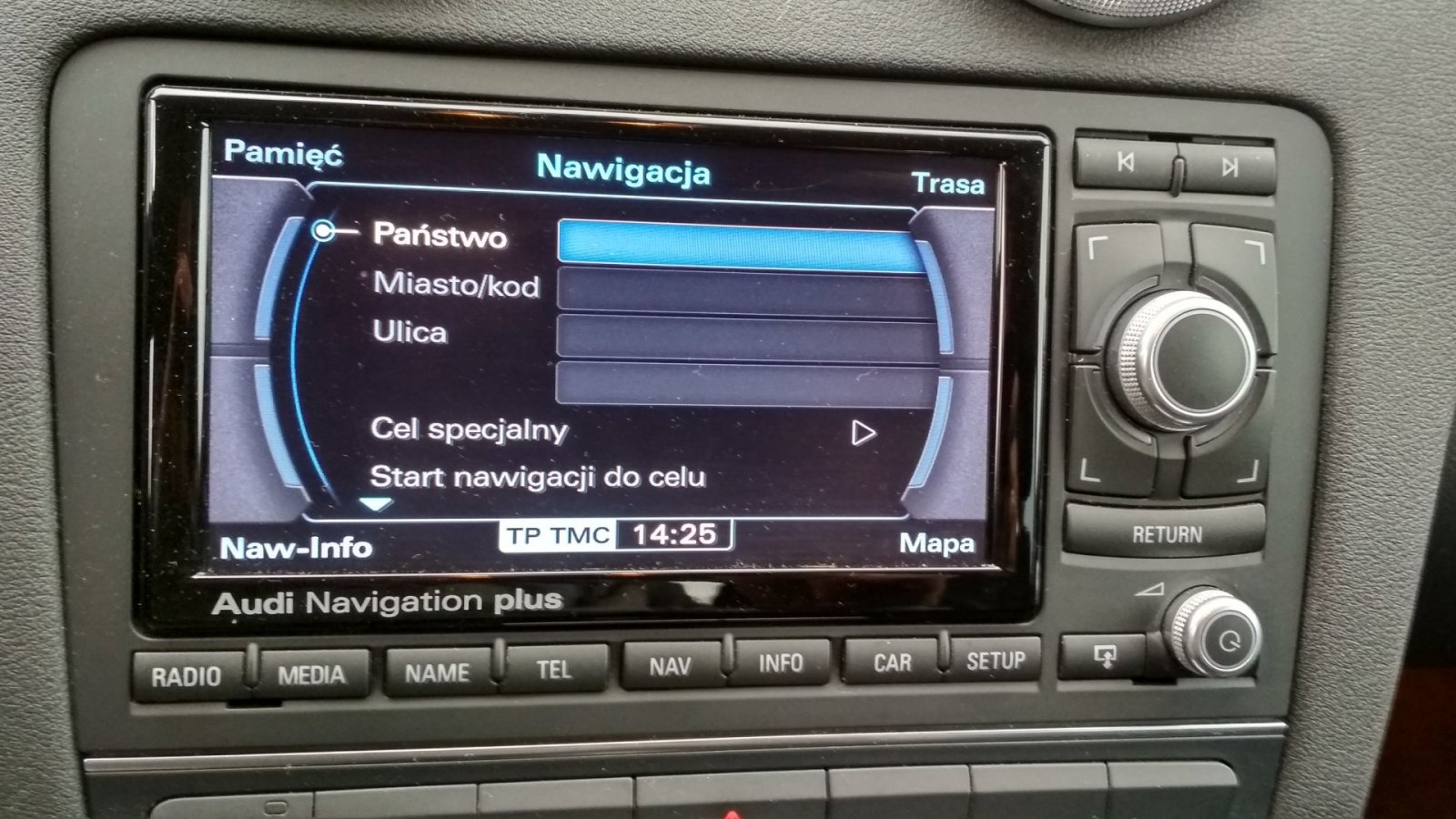

Witam.
Mam problem z RNS-E LED  w Audi A3 2012r.
Wgrałem spolszczenie, poszło bez problemu .
Mapy przerobiłem żeby nie usunęło mi spolszczenia.
Nagrałem płytę z mapa 2017r. nagrywarką Pioneer DVR-109 i po włożeniu płyty, nawigacja się włącza. Mapa się pokazuje ale nie można ustawić celu trasy.  Nie da się nic wpisać.
Po  wybraniu celu trasy z zapisanych wcześniej celów, normalnie oblicza trasę i nawiguje bez lektora.
Lektor też nic nie mówi, po zmianie języka w ustawieniach np: na niemiecki dalej to samo. Czy macie jakieś pomysły? Czy to wina spolszczenia czy mapy? Pozdrawiam
Edytowane przez wertas2
3 godziny temu, H4mm3R napisał:
Nieudolnie przerobiłeś mapy..
Sugerowałem się tematem na forum elektroda: https://www.elektroda.pl/rtvforum/topic2586710.html
Widocznie musiałem źle to podmienić.
Dziękuję za pomoc :)
