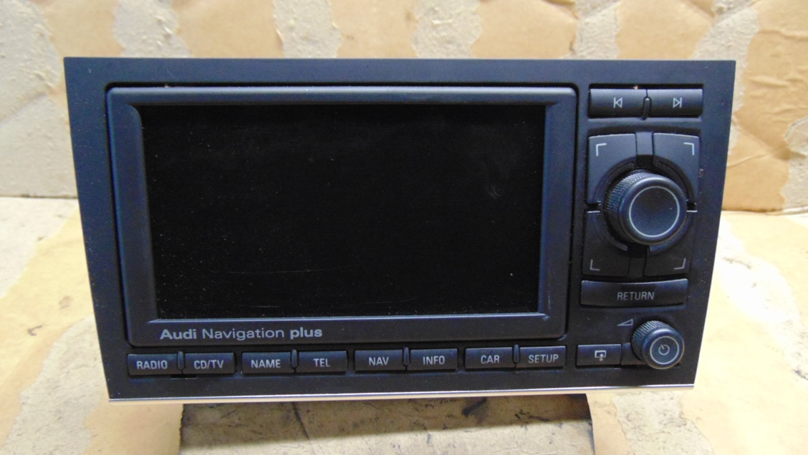

Panowie, Led czy nie Led? Bo się już pogubiłem
Edytowane przez marny88
LED.
18 godzin temu, Muskel1 napisał(a):
LED.
RNS-E LED zamiast przycisku CD/TV ma przycisk MEDIA.
Edytowane przez lucasek

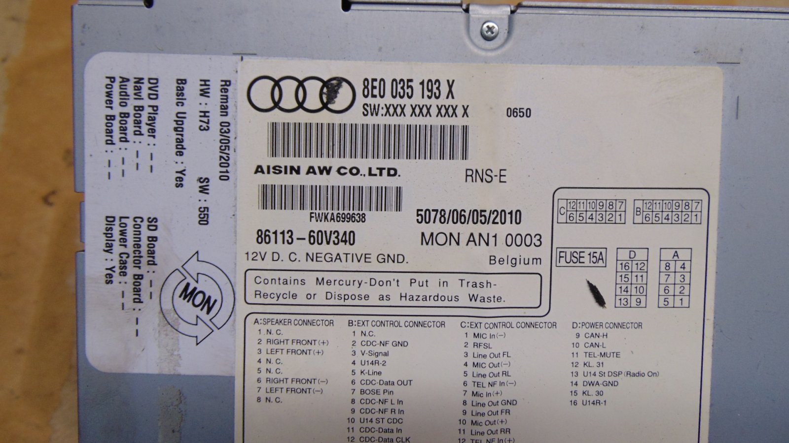

Nie wszystkie. Te z początku pomimo tego, że mają nr części ...193 i wyświetlacz LED, mają przycisk CD/TV.
Decydujący jest nr części ...193.

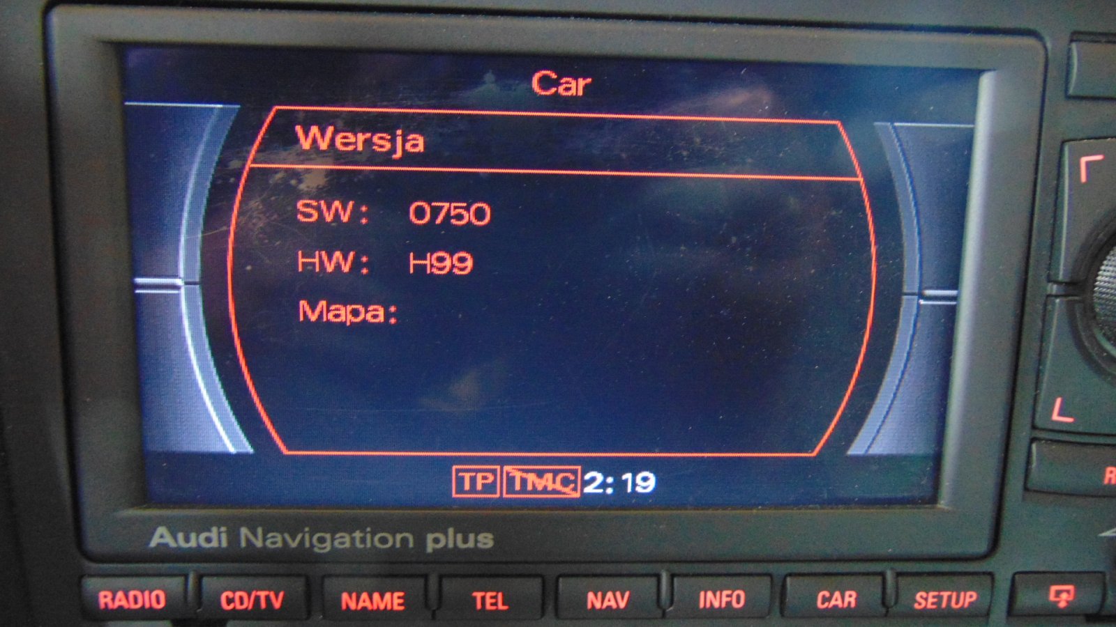

Tylko naklejkę mógł ktoś podmienić. Według wersji softu i jakości wyświetlacza, jest to zwykły RNS-E
Należałoby podłączyć pod kompa i sprawdzić jaki nr części pokaże.
