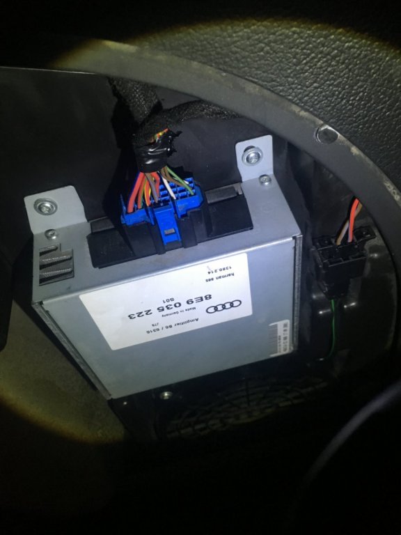

Pablo107 Opublikowano 18 Marca 2015 Opublikowano 18 Marca 2015 Witam Jezeli slabo gra subwoofer w A4 B7 AVANT wystarczy wyjac " CZARNA " wtyczke od subwoofera w bagazniku, obciac wystajacy zabek i wsadzic ja odwrotnie. Roznica dzwieku jest odczowalna. Pozdrawiam

kubajvc Opublikowano 7 Marca 2018 Opublikowano 7 Marca 2018 Wtyczka z prawej. Brąz i czerwony przewód. Zmieniasz miejscami 1
hanik94 Opublikowano 18 Marca 2018 Opublikowano 18 Marca 2018 W dniu 7.03.2018 o 19:59, kubajvc napisał: Wtyczka z prawej. Brąz i czerwony przewód. Zmieniasz miejscami Jest serio jakas roznica po tym wykonaniu ? nie spali sie nic i wogole ? pytam bo jestem lekko zielony w tym temacie akurat wiec nie bede zgrywal zadnego znawcy pozdrawiam. 1
