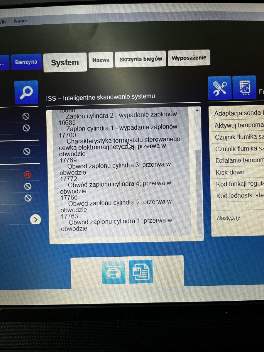

Znajomy przyjechal podpiął kompa i mam takie błędy, co to moze oznaczac? gdzie szukac problemu? czujnik zmiennych faz czy czujnik wałka? moze zle ustawiony rozrząd?
Uszkodzona wiązka.
wiazka od czego? mozna wiecej info?
1 godzinę temu, Langista napisał(a):
Uszkodzona wiązka.
wiązka cewek? jak sprawdzic czy to napewno ona?
Szukać przerwanych kabli. Trzeba znaleźć schemat i sprawdzać poszczególne piny we wtyczkach aż do ECU, czy przewodzą.

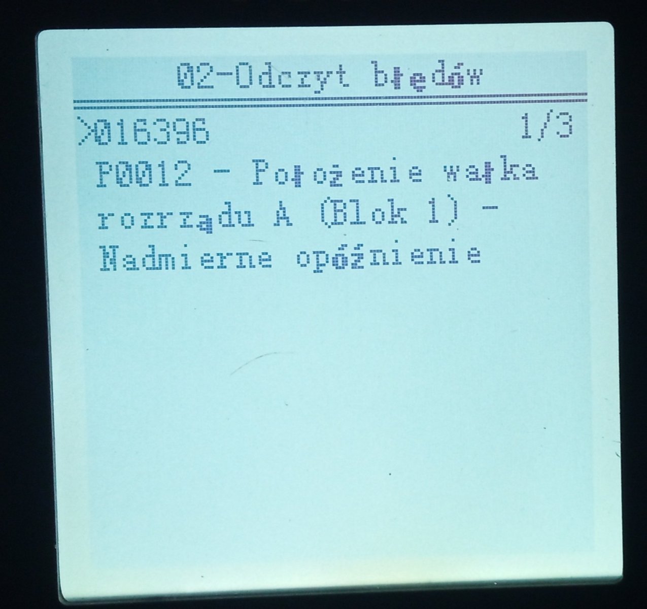

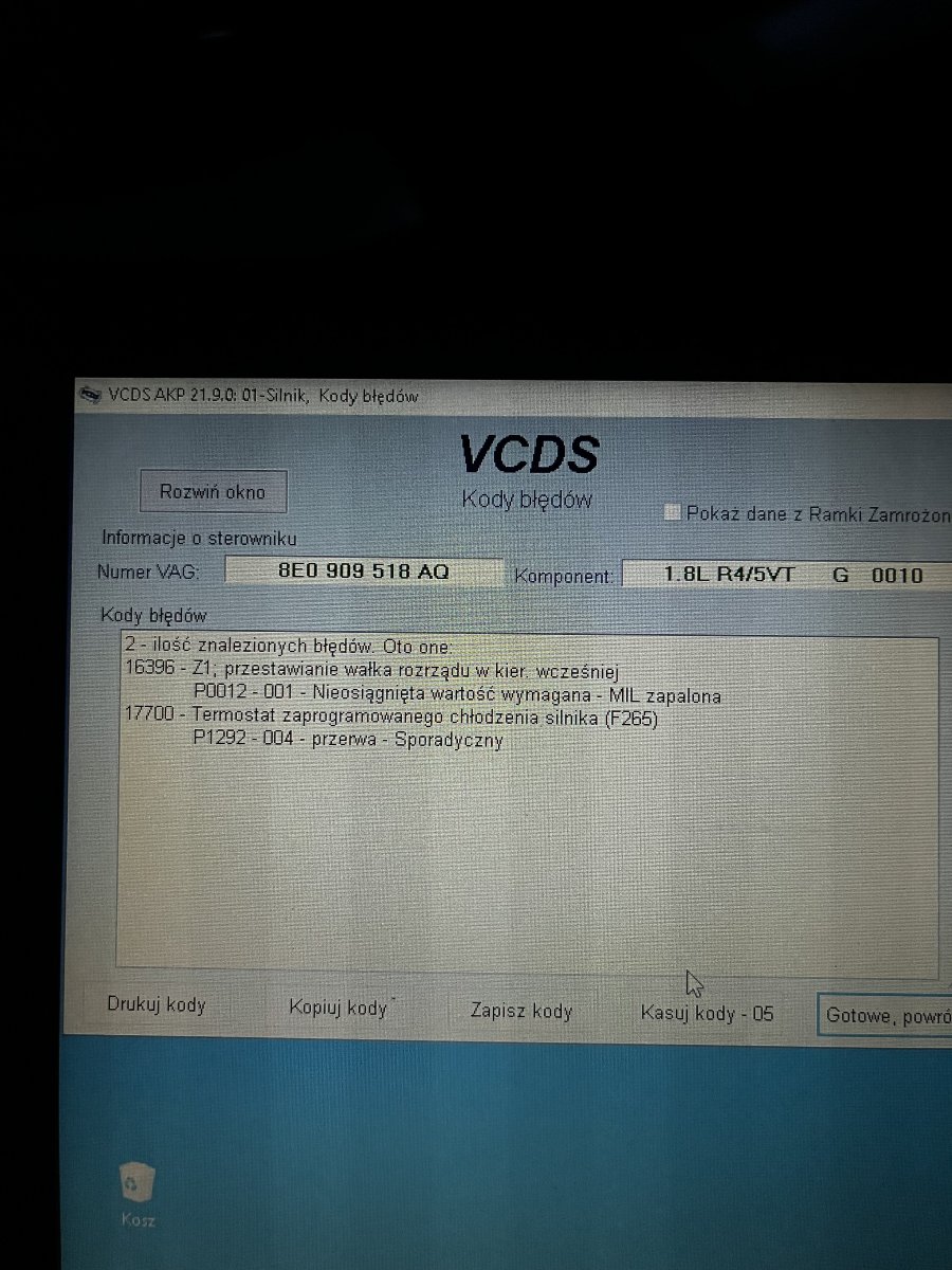

Dorzucam kody błedów do pomocy
Bład jest od zmiennej fazy czyli napinacz łancucha, nie ma to raczej nic wspolnego z odpalaniem, problemy z gazem mogą jak najbardziej powodować kiepskie odpalanie, ale przez forum to nikt raczej ci nie powie co jest nie tak, trzeba zrobić logi, podejrzeć parametry itd.

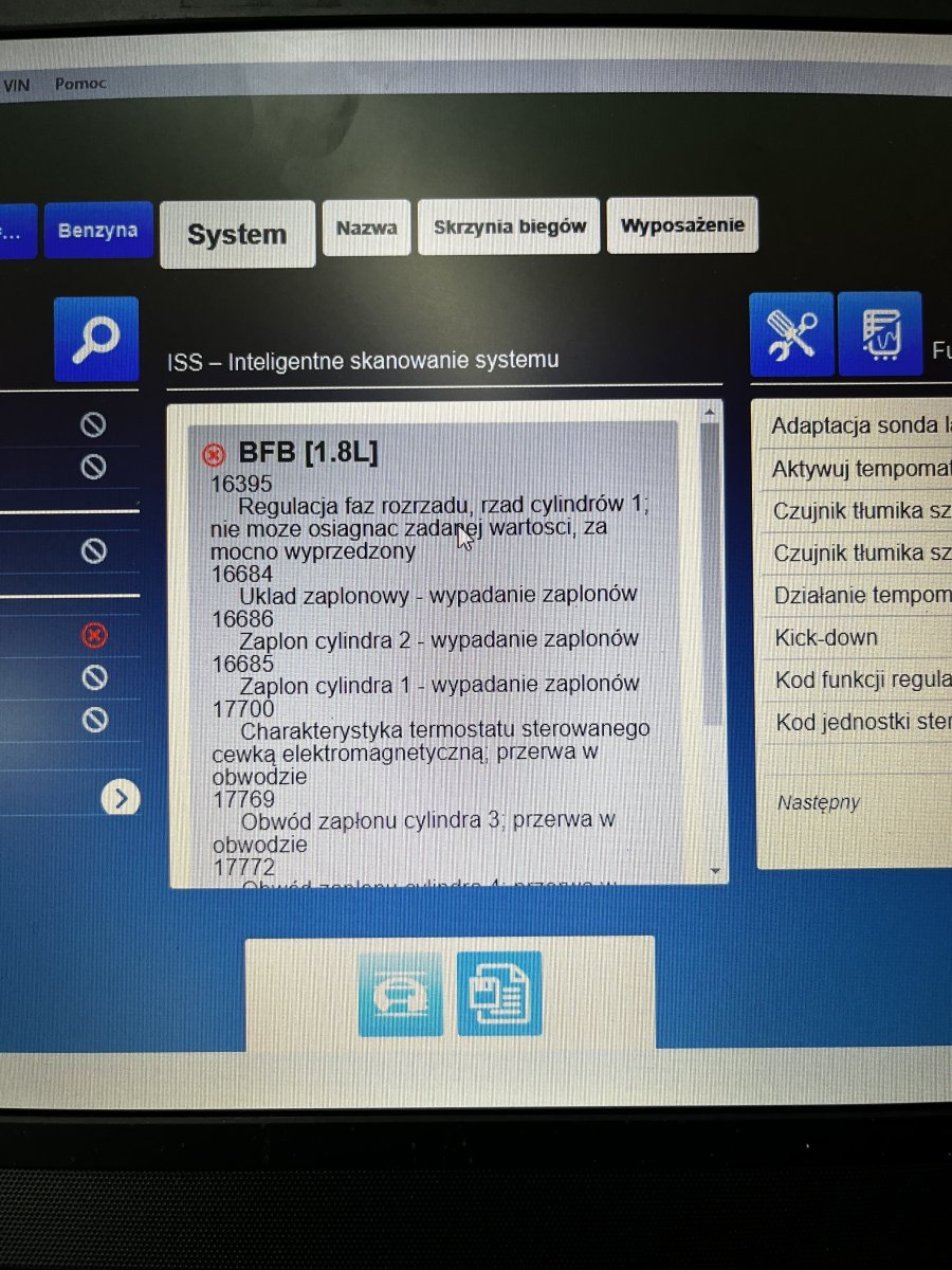

Witam u mnie podobny problem szarpie między 2000 a 3000 obrotów przy mocnym depnięciu gazu. Dzieje się tak nIMG_20231212_195846.thumb.jpg.4ff24ac43f84d0ebf256966bbf68f9e1.jpga LPG.
Wywala mi błąd
