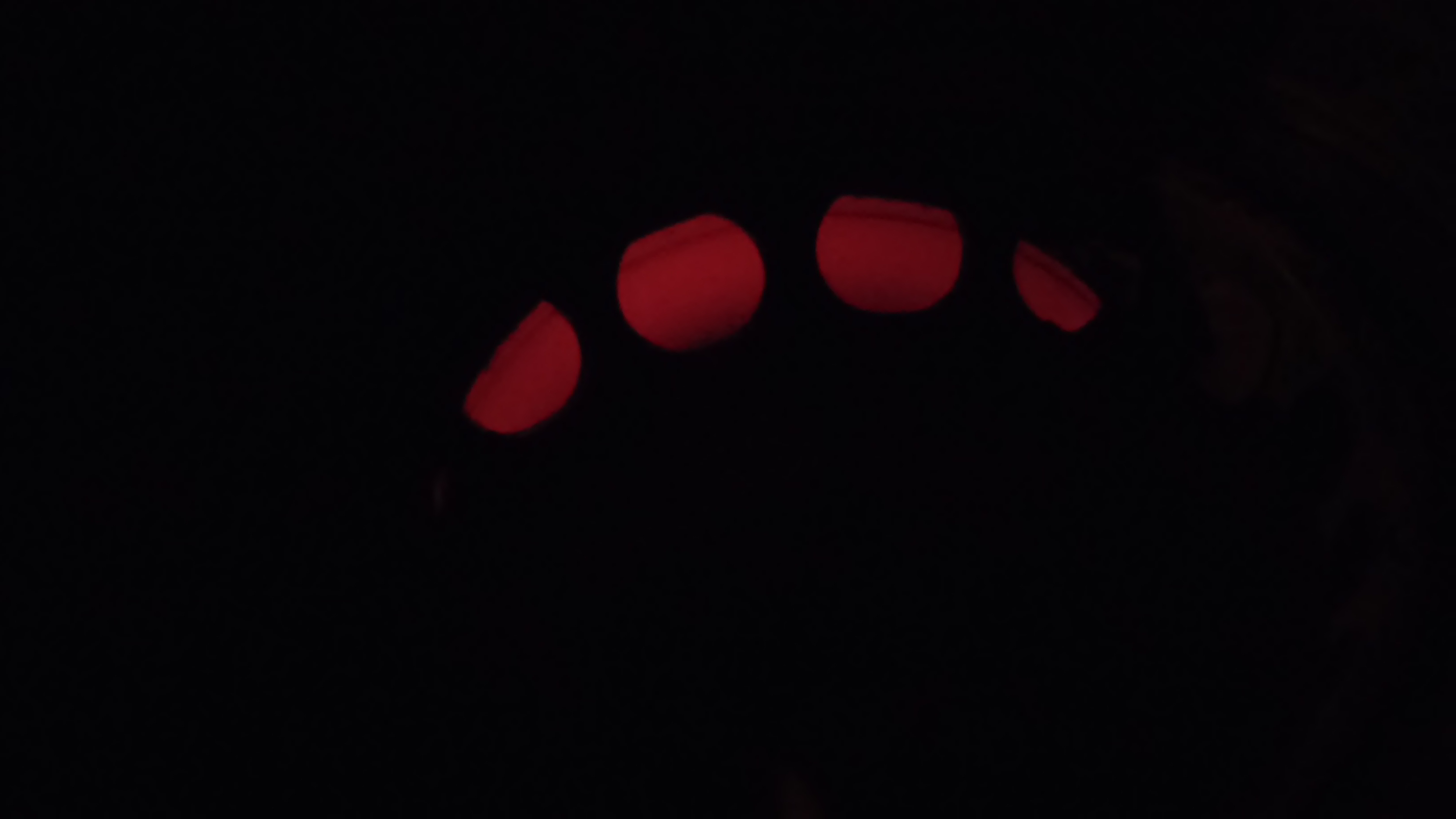

przemek11 Opublikowano 28 Stycznia 2015 Autor Opublikowano 28 Stycznia 2015 Dziś niestety powtórzyła się sytuacja (nie liczyłem, że się nie powtórzy) zanim odczułem że lekki opór mam to już świeciło i przyszło mi do głowy pytanie, jaki wpływ ma to na tarcze? czy jak sie uporam z problemem to ona jeszcze spełnia swoje funkcje, czy po takim nagrzaniu raczej bardzo słabo? nie pytam tez o klocki, bo wiadomo że się starły w iluś %
Dev Opublikowano 28 Stycznia 2015 Opublikowano 28 Stycznia 2015 tarcza i klocki do wywalenia, łożyska też, zacisk spalony, płyn do usuniecia z zacisku ciekaw jestem jak długo masz jeszcze ochotę podcierac sobie d...pe szkłem ?
przemek11 Opublikowano 28 Stycznia 2015 Autor Opublikowano 28 Stycznia 2015 ciekaw jestem jak długo masz jeszcze ochotę podcierac sobie d...pe szkłem ? nie zrozumiałem aluzji tarcza i klocki do wywalenia, łożyska też, zacisk spalony, płyn do usuniecia z zacisku tego właśnie się obawiałem :/ płyn to i tak bede chciał zmienić. w jakim sens zacisk spalony? i czmeu łożyska do wymiany? mogły się zapiec lub coś podobnego?
