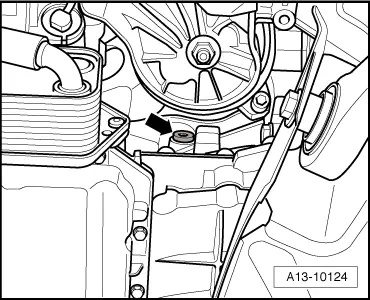

ELSA podaje dla tego silnika ten sam przyrząd, tj.: T40069.
Zdjęcia zapożyczone ale ELSA podaje te same (numery na dole jako identyfikacja się zgadzają).
Na pewno dobrze znalazłeś otwór? :D
Tu jest chyba pod zaślepką na imbusa.
Odnośnik do komentarza
Udostępnij na innych stronach
Ten przyrząd mój mechanik szlifował, bo też nie chciał wejść, ale mówił, ze to standard przy nowym narzędziu.
Zmniejszył średnicę delikatnie i weszło :)

Dokladnie tak jak u mnie. Ten pin ma kilka rozmiarow wiekszy gwint.. Nie da sie tego w zaden sposob przerobic. Zabezpieczylem to miejsce wpychajac klucz imbusowy i zabezpieczylem go zeby nie wypadl:/ Musze napisac do sprzedawcy ze nie pasuje moze cos zaradzi..
http://www.aliexpress.com/item/Professional-T3242-T40026-T40069-Crankshaft-Lock-Pin-For-VW-AUDI/1641066577.html
Jego klucz jest po prostu do silnika 3.0 jak na linku powyzej.
